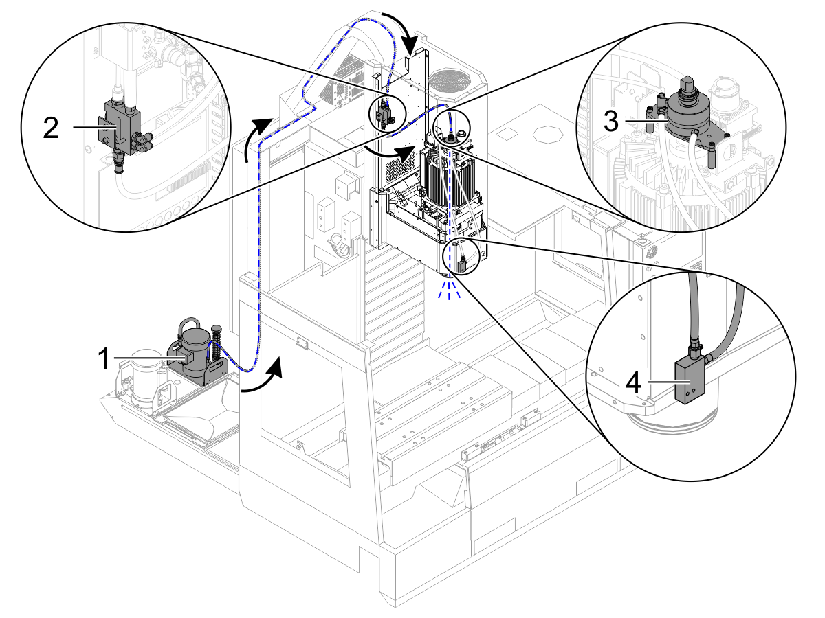

U TSC (through-spil koelvloeistof) alleen installeren op machines die na 1 juni 2012 zijn gemaakt. Deze machines zijn "TSC-Ready." Voor TSC-Ready machines die na 31 december 2015 zijn gemaakt, moet u de TSC-kabels,-slangen en-buizen installeren.
  1. koelmiddelpompen
  2. TSC controle klep montage
  3. TSC Union assembly
  4. Vacuüm generator

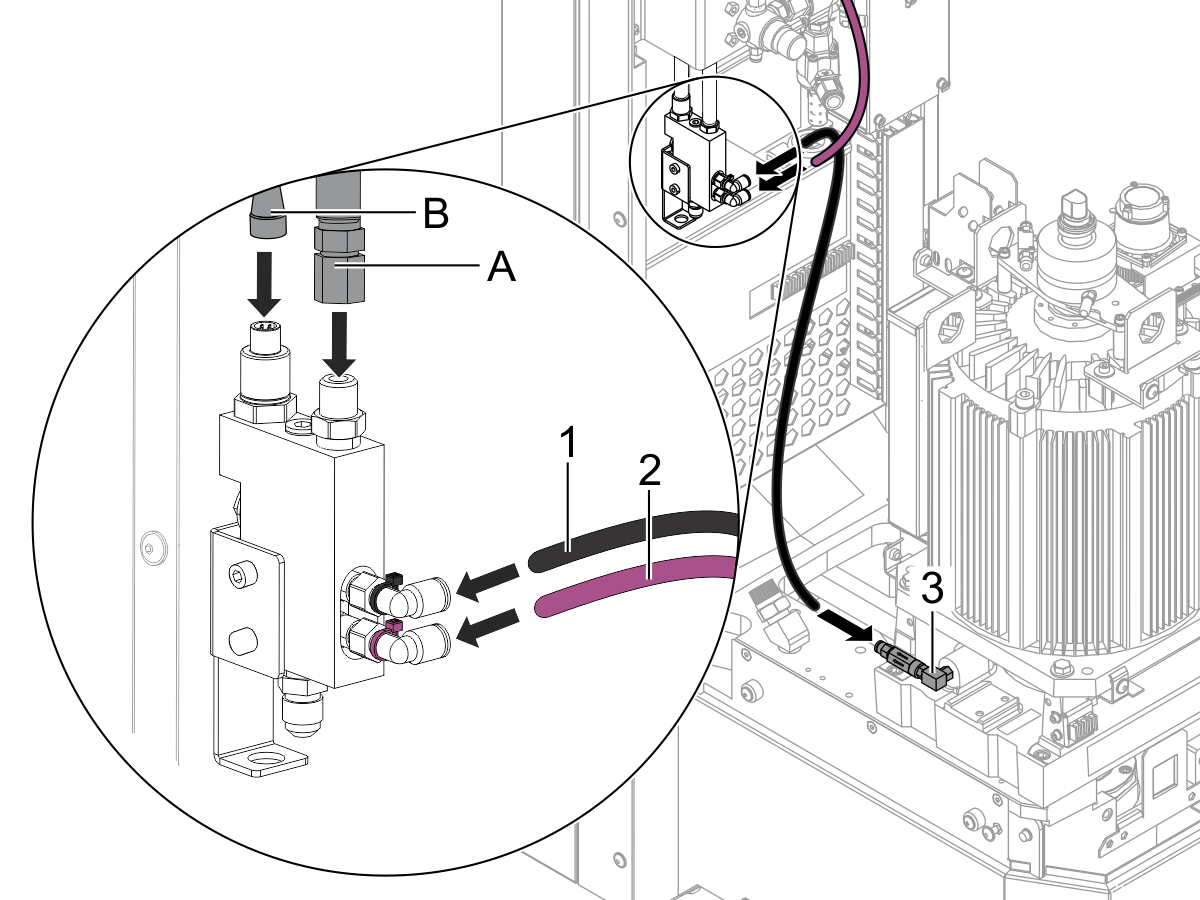

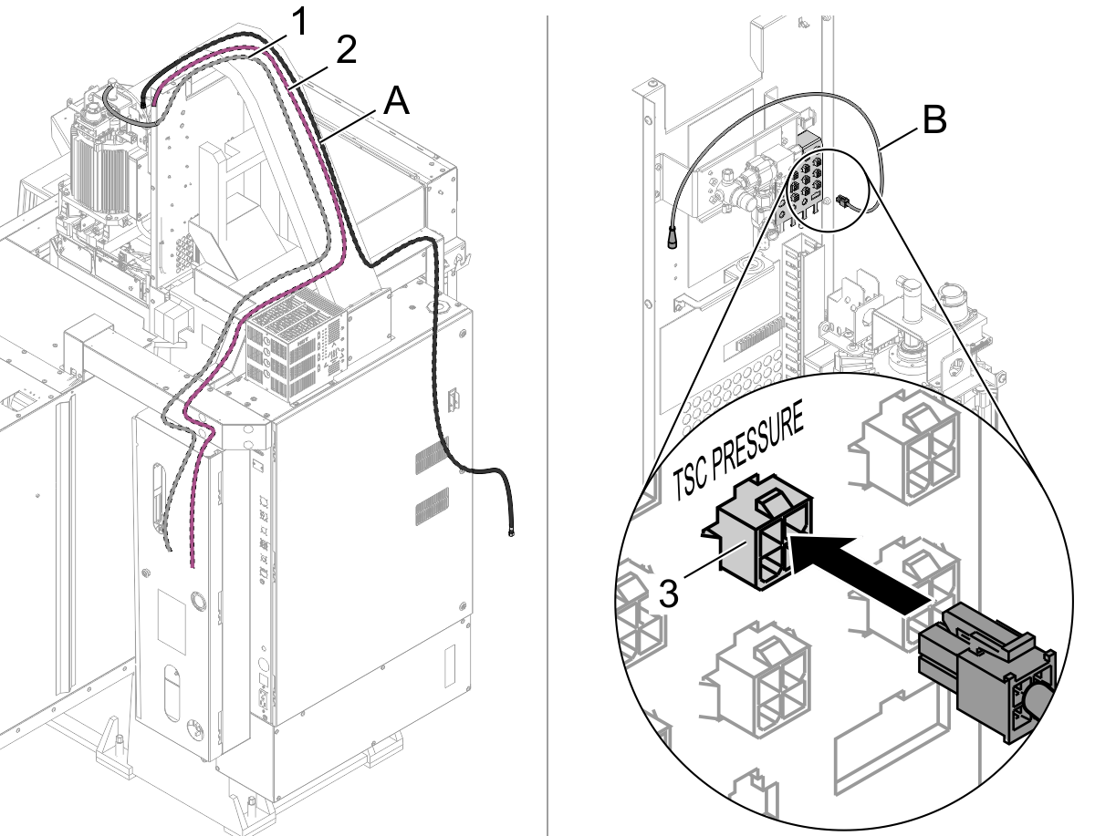

Plaats deze delen via de kabelkanalen:
  • 20 ' (6096 mm) 1/4" grijze buis [1]
  • 20 ' (6096) 1/4" paarse buis [2]
  • 3/8" slang [A]
Verbind de 19" druksensor kabel [B] naar de TSC PRESSURE connector [3] op de elektrische beugel.
Verwijder deze onderdelen uit de TRP:
  • 5 ' (1524 mm) 1/4" zwarte buis [1]
  • elleboog fitting [2]
Verbind deze onderdelen met de TRP:
  • 1/8" elleboog fitting [6]
  • 1/8" zeskantige fitting [5]
  • 1/8 ' terugslagklep [4] (zorg ervoor dat de pijl in de aangegeven richting staat).
  • 1/4" montage [3]

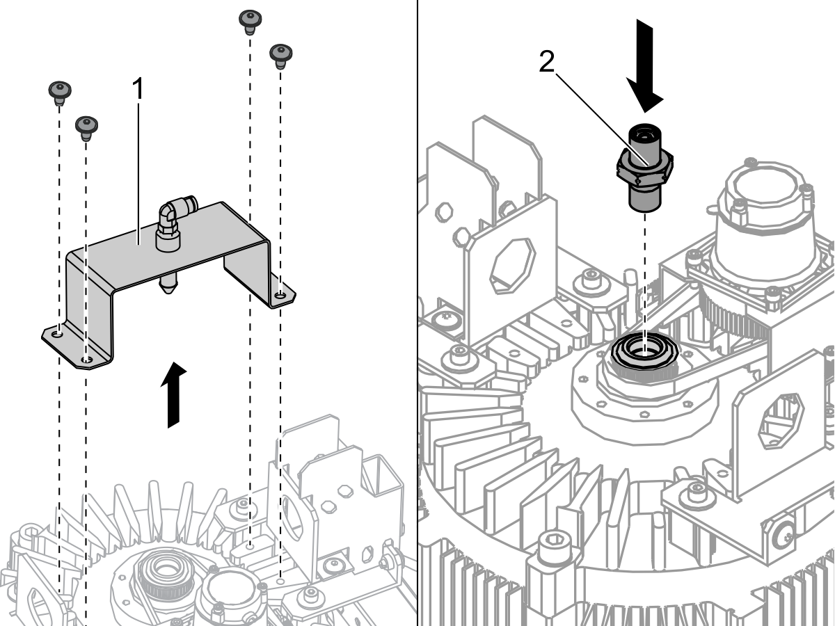

Verwijder en gooi de spindel luchtbuis assemblage [1] van de bovenkant van de spilmotor.
De as installeren [2]:
  • Zorg ervoor dat de draden en de o-ring op de as [2] schoon zijn.
  • Breng $ $ $Red-I $ $ $ vet aan op de o-ring van de as [2].
  • Draai de as [2] linksom om deze op de spilmotor te installeren.
  • Koppel de as [2] tot 30 ft-lb (41 nm).
  • Verwijder het spindel vergrendeling gereedschap.
  • Gebruik de wijzerplaat om de totale aangegeven uitloop (TIR) van de as te meten [2].
De fout moet kleiner zijn dan 0.0004" (0.01 mm). Als de TIR meer dan 0,001" (0,025 mm), neem contact op met Haas service.

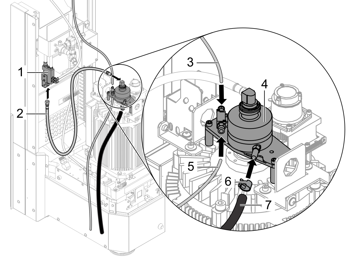

Sluit de hogedruk gevlochten slang [2] deze delen:
  • TSC controle klep montage [1]
  • TSC Union assembly [4].
Verbind deze onderdelen met de montage [4]:
  • 20 ' (6096 mm) 1/4" grijze buis [3]
  • 5 ' (1524 mm) 1/4" grijze buis [5]
  • Gebruik de klem [6] om de 3/8 aan te sluiten" zwarte slang [7].

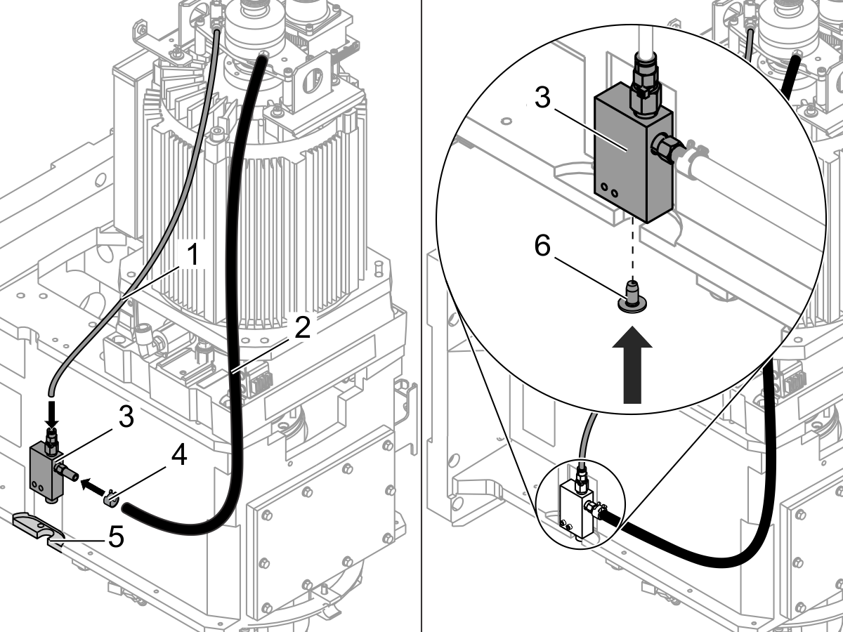

Zoek de ruimte aan de voorkant van de spil. Verplaats de vacuümgenerator [5] naar beneden in de ruimte.
Installeer de vacuümgenerator [5]. Gebruik een 1/4-20 x 1/2" FBHC'S [6].

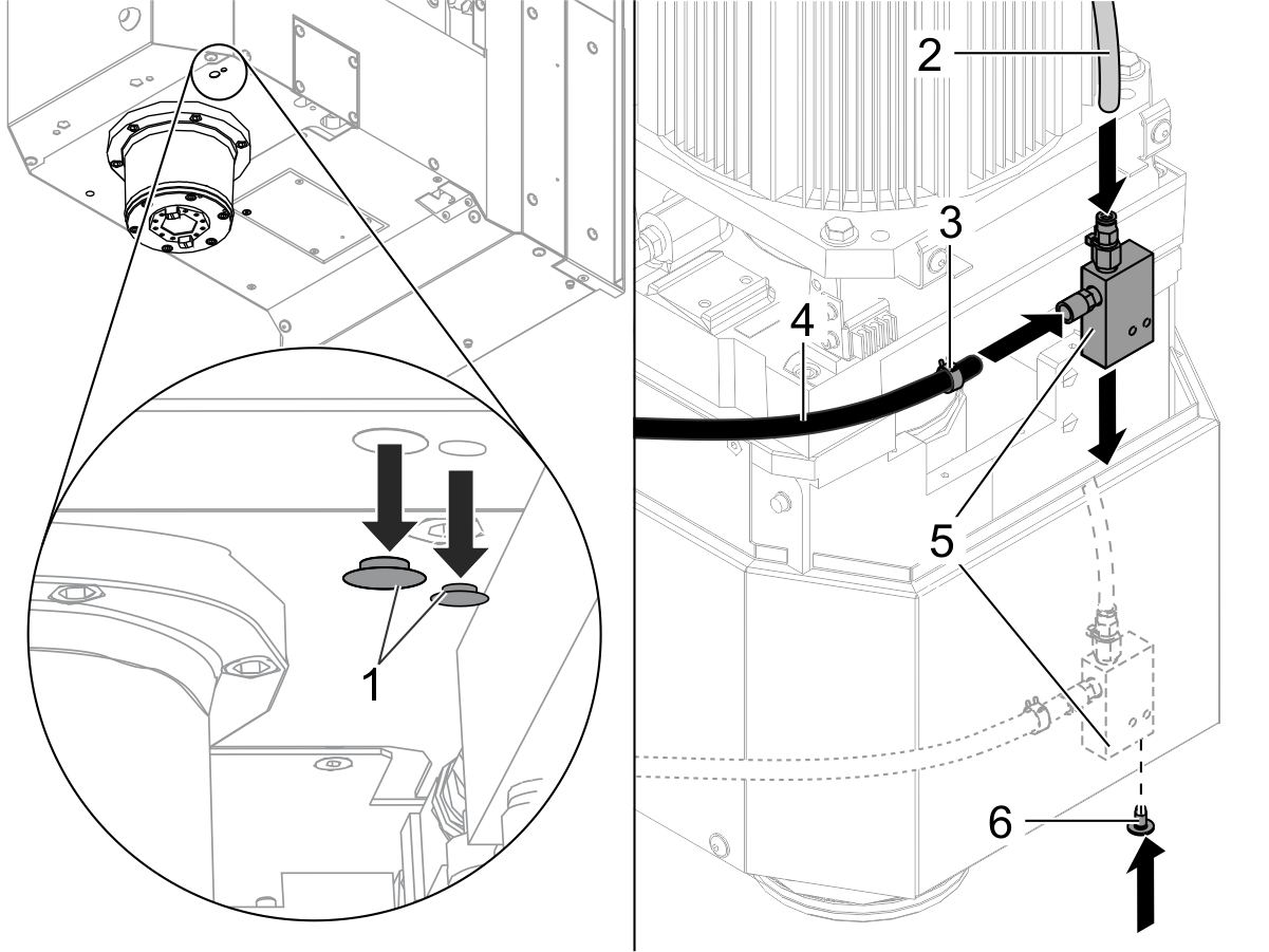

Als de koepel pluggen [1] zich in de buurt van de achterzijde van de spil bevinden:
Verwijder de pluggen [1] en het onderste spindel-hoofddeksel [2].
Zet scripties delen door de opening achter de spindel:
  • 3/8" zwarte slang [6]
  • 5 ' (1524 mm) 1/4" grijze buis [3]
Verbind deze onderdelen met de vacuümgenerator:
  • Gebruik de klem [5] om de 3/8 aan te sluiten" zwarte slang [6].
Installeer de vacuümgenerator [4] op de afdekking [2]. Gebruik een 1/4-20 x 1/2" FBHCS.
Installeer de afdekking [2].

Voor machines met een grote opening [5] aan de linkerzijde van de spindel hoofd gieten:
  • 5 ' (1524 mm) 1/4" grijze buis [1]
  • Gebruik de klem [4] om de 3/8 aan te sluiten" zwarte slang [2].
Installeer de vacuümgenerator [3]. Gebruik een 1/4-20 x 1/2" FBHC'S [6].

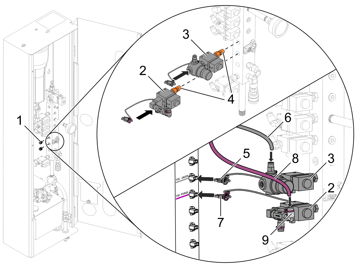

Open de deur naar de smeer kast.
Verwijder de derde en vierde verdeelstekker van de bodem van de variëteit en gooi deze weg [1].
 Opmerking: Reinig de veelvuldige poort draden.
Installeer een compressie fitting [4] op de TSC-purge-elektromagneet [2]. Deze solenoïde [2] heeft (2) paarse Kabelbinders. Installeer de elektromagneet [2] in de derde spruitstuk poort van de bodem.
Installeer een compressie fitting [4] op de TSC-vacuüm solenoïde [3]. Deze solenoïde [3] heeft een grijze kabel band op de push-lock fitting. Installeer de elektromagneet [3] in de vierde spruitpoort van de bodem.
 Opmerking: Voor TSC-300 psi, zorg ervoor dat u de solenoïde [3] met de 35 psi regulator te installeren. Voor TSC-1K psi moet u ervoor zorgen dat u de elektromagneet [3] installeert met de 85-psi LUCHTREGELAAR.
Verbind de 20 ' (6096 mm) 1/4" grijze buis [6] aan de elektromagneet [3].
Snijd de 20 ' (6096 mm) 1/4" paarse buis [8] naar de juiste lengte. Verbind de paarse buis [8] met de controle klep fitting [9] van de elektromagneet [2].
Sluit de vacuüm-magneet kabel [5] aan op de TSC UNION connector in het connector paneel.
Sluit de TSC-purge-magneet kabel [7] aan op de TSC PURGE connector in het connector paneel.

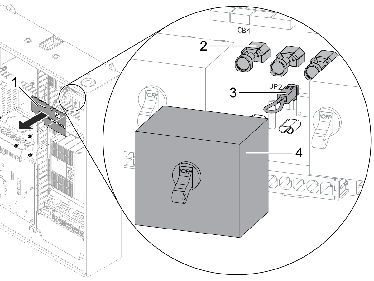

Verwijder de afdekking [1] voor de PCB'S van de voedingsadapter (PSUP).
Verwijder de push-on covers [2] voor de connectoren van positie CB4.
Verwijder de elektrische jumper op positie JP2 [3] op de PSUP PCB.
Installeer de stroomonderbreker 15A [4].
