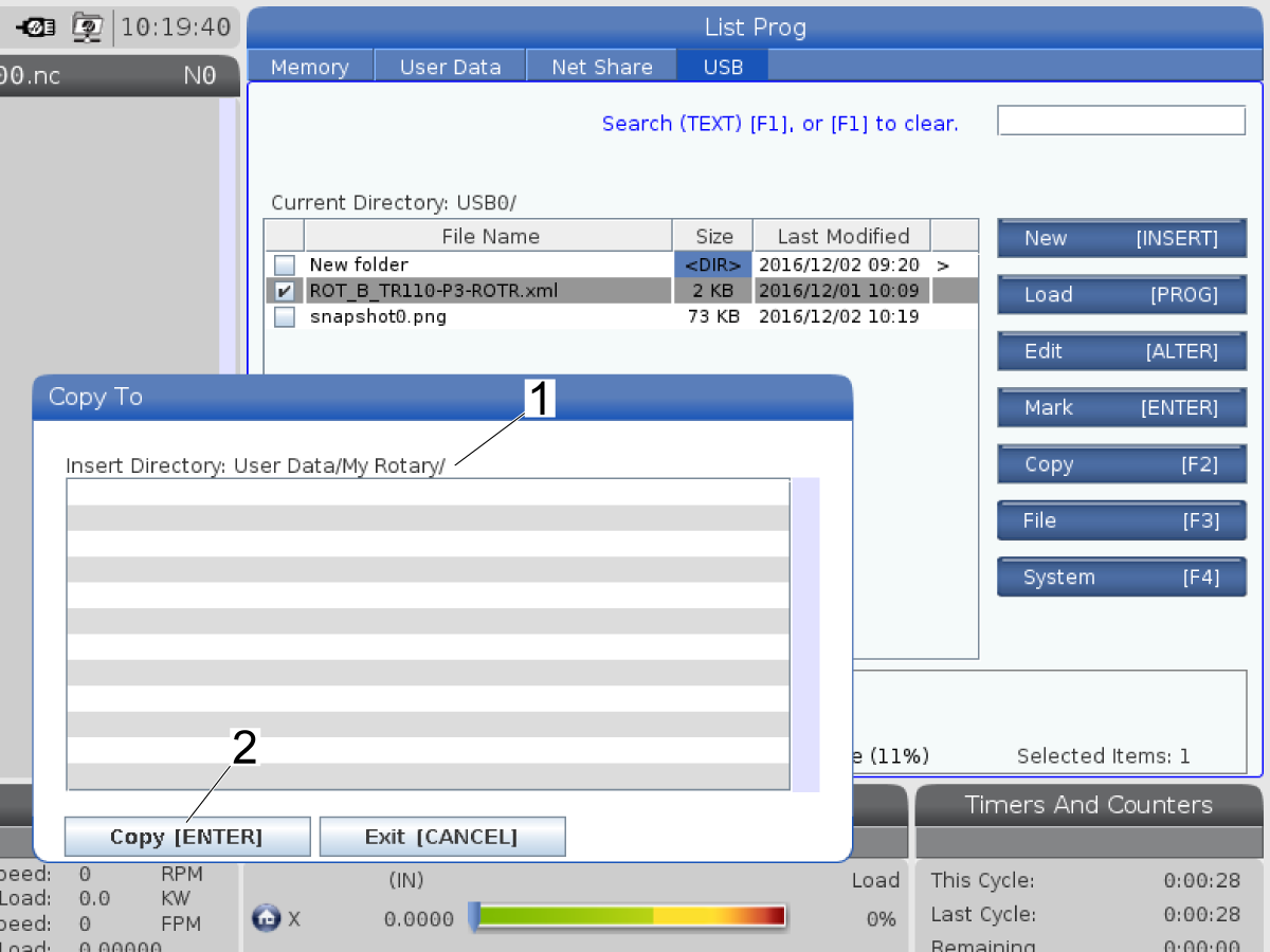

Zoek uw roterende model in de uitgepakte map en kopieer het naar een USB-geheugenapparaat.
Steek een USB-geheugenapparaat in de USB-poort aan de zijkant van het bedieningspaneel.
Druk op [LIST PROGRAM] en ga naar tabblad  USB  [1].
Selecteer uw omgekeerde rotatie bestand [2].
  • Druk op [POWER ON].
  • Opmerking: De draaitafelrotatieomkeerbestanden die met deze procedure worden geladen, zijn herkenbaar aan de letter  R in de kolom Naam. Deze bestanden hebben dezelfde naam in de kolom Model als normale draaitafelbestanden. Draaitafelrotatieomkeerbestanden die vooraf met de software zijn geladen, zijn herkenbaar aan de extensie -R in de kolom Model.
    Pers [F2] om het omgekeerde roterende bestand te kopiëren.
    Navigeer naar Gebruikersgegevens [3] op het scherm Kopiëren naar .
    Druk op [RIGHT] CURSO pijl om de map User Data (gebruikersgegevens) te openen.
    Navigeer naar de map My Rotary (mijn draaitafel).
    Druk op de [RIGHT] CURSOR pijl om de map My Rotary (mijn draaitafel) [1] te openen.
    Pers [ENTER] [2] om het roterende configuratiebestand naar deze locatie te kopiëren.

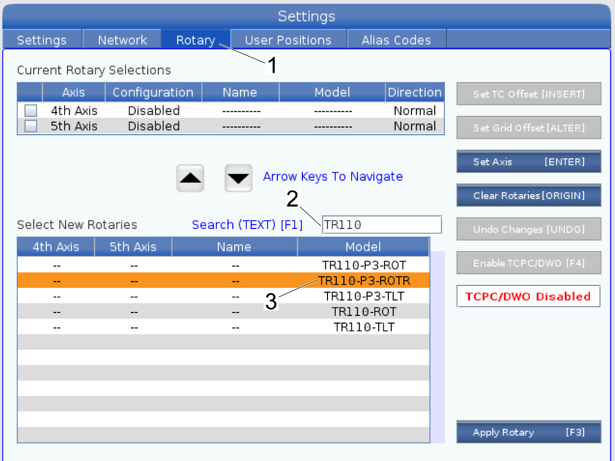

    Druk op [AUX CLNT].
    Navigeer naar de Draaiproduct tab [1].
    Typ het model van uw draaitafel en druk op [F1] om te zoeken. In dit voorbeeld wordt de TRT210-P20 [2] gebruikt. Draaitafelrotatieomkeerbestanden zijn herkenbaar aan de letter 'R' in de kolom Name (naam). Normale draaitafelbestanden hebben geen informatie in de kolom Name (naam).
    Uw omgekeerde draaitafel bestand [3] is in de Nieuwe Rotaries selecteren Pagina.

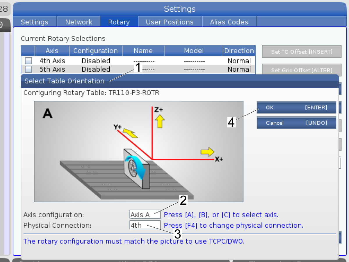

    Markeer de draaitafelbestanden die u wilt activeren en druk op [ENTER] om het scherm Select Table Orientation (tafeloriëntatie selecteren) te openen.
    In het scherm Select Table Orientation (tafeloriëntatie selecteren) [1].
    Druk op [A], [B], of [C] om de as-configuratie [2] in te stellen.
    Druk op [4] or [5] om de fysieke koppeling te wijzigen [3].
    Druk op [M], [S], of [I] om de draaitafelrelatie in te stellen als master, slave of independent [4].
    Druk op [T], [L], or [N] om de locatie van de spil in te stellen op de tafel, de live tool-spil of de hoofdspil [5].
    In dit voorbeeld is Axis Configuration (asconfiguratie)  Axis A (as A) [2], de Physical Connection (fysieke verbinding)  de 4e as [3], de relatie is onafhankelijk [4] en de locatie is de tafel [5].
     Opmerking: De draairichting moet overeenkomen met de draairichting op de afbeelding om te gebruiken Tool Center Point Control (TCPC, G234) or Dynamic Work Offset (DWO, G254).
    Druk op [ENTER] [6].
