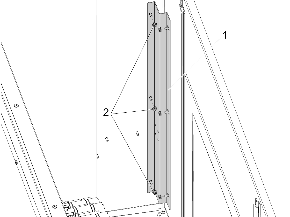

Bevestig de beugel [1] aan de binnenkant van de hoek van de behuizing in de buurt van de gereedschapswisselaar.
Installeer de beugel met zes 1/4"-20 flensmoeren [2].

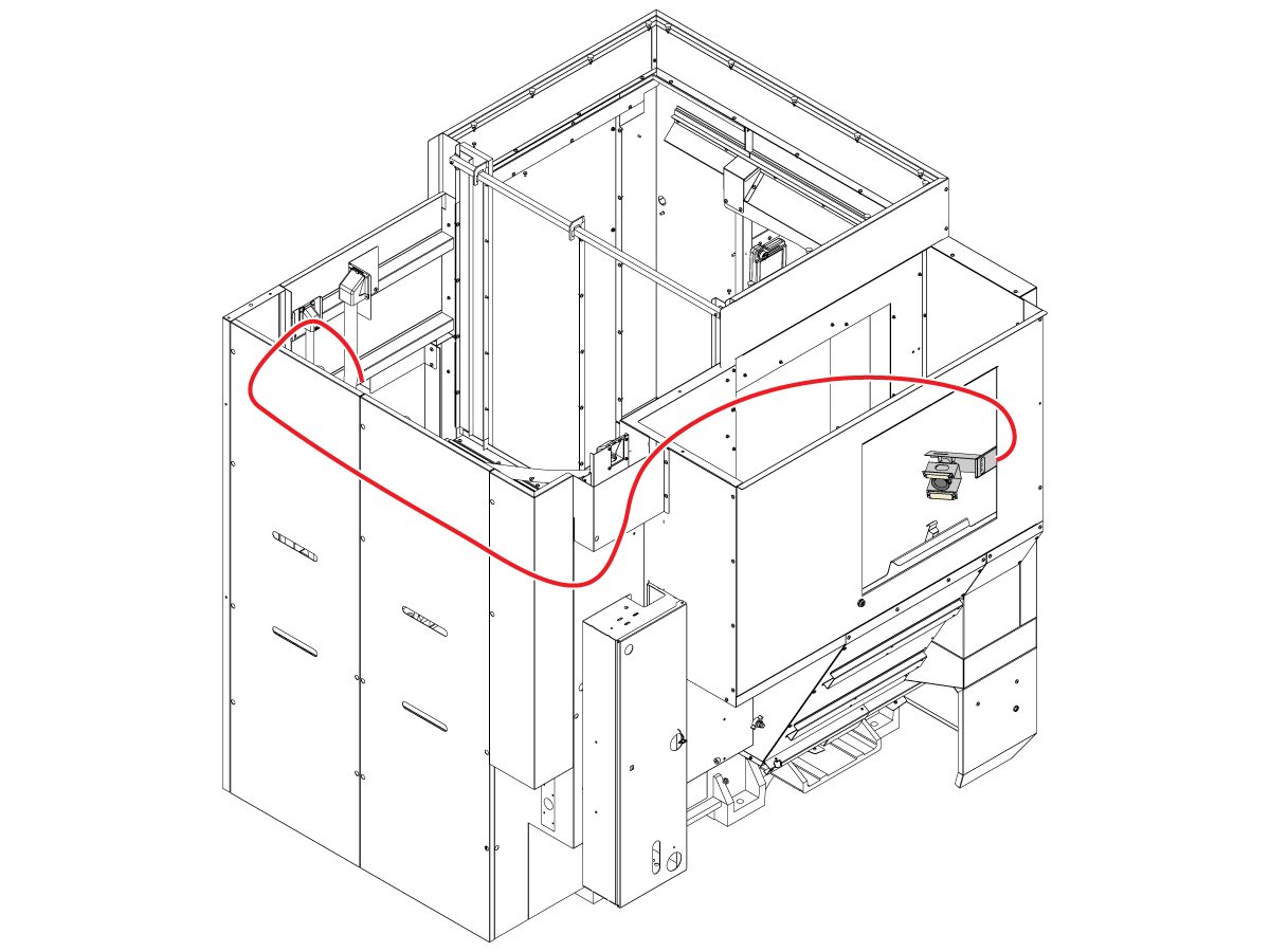

Leid de BTD-kabels rond de behuizingspanelen van de machine in de schakelkast. Leid de camerakabel in de kabelmagneten en spiraalvormig wikkelen die zich het dichtst bij het raam bevinden.
Installeer de camerakabel in de camera. Gebruik het klittenband om de kabels bij elkaar te houden.
