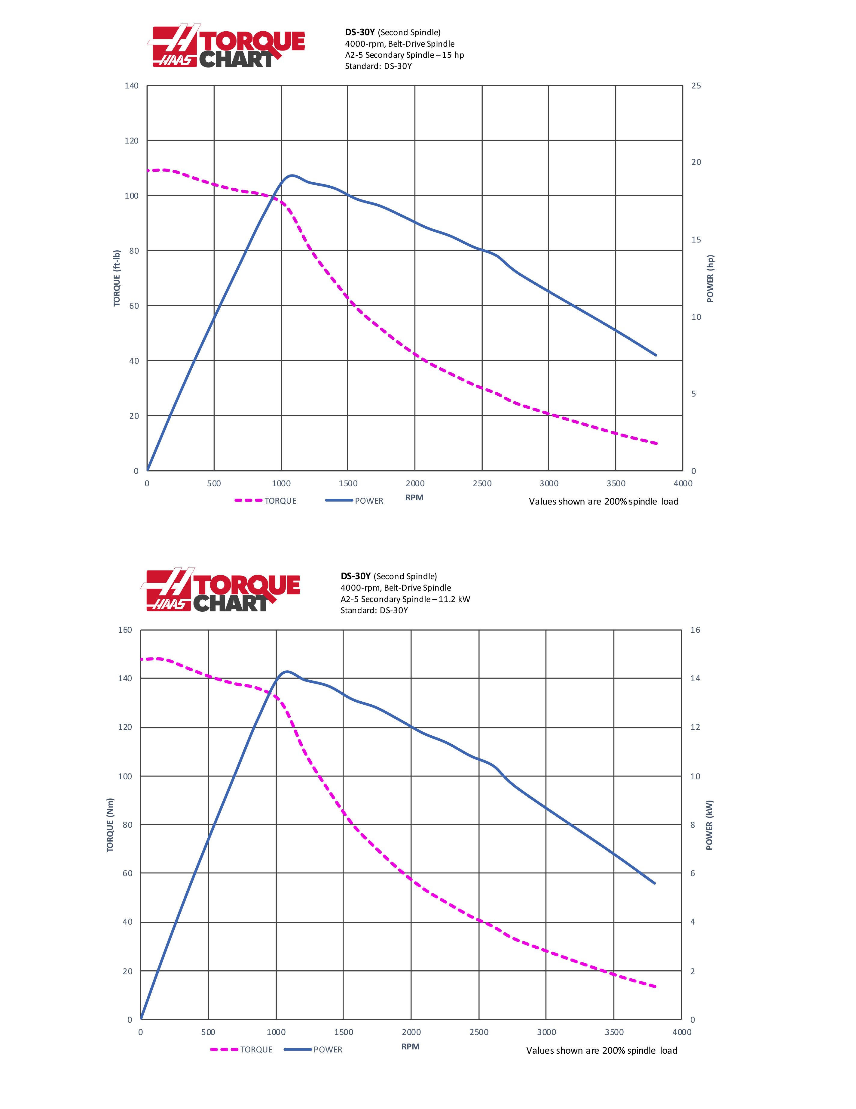

  • Wykres momentu obrotowego

Uwaga:
  • Poniższe wykresy mają jedynie charakter poglądowy.
  • Te liczby mocy są oparte na usłudze 240 V, dostarczanych przy wymaganym natężeniu.
  • Rzeczywiste wyniki mogą się różnić w zależności od dostarczonej mocy i warunków pracy.
  • Wrzeciona Haas zapewniają podane wartości mocy szczytowej (równe 200% obciążenia wrzeciona) przez 3 minuty,
    150% obciążenia wrzeciona (75% mocy szczytowej) przez 10 minut, 100% obciążenia wrzeciona (50% mocy szczytowej) w sposób ciągły.
