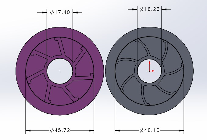

Te precyzyjne tuleje prowadzące do obróbki prętów są dostosowane do standardowych wymiarów prętów metrycznych i są spasowane z tuleją wysuwaną. Prześwit z precyzyjnie zachowaną tolerancją pozwala zmniejszyć wibracje. Wszystkie tuleje prowadzące mają średnicę zewnętrzną 46 mm i długość 1500 mm.
Rozmiary w zestawie:
10 mm, 12 mm, 16 mm, 18 mm, 20 mm, 25 mm,
30 mm, 32 mm, 35 mm, 38 mm, 40 mm
PASOWANIE ŚREDNICY DO TULEI WYSUWANEJ | PRECYZYJNIE ZACHOWANY WYMIAR PRĘTA
 LINERY STAREGO TYPU
Dwa rozmiary – calowe i metryczne
LINERY NOWEGO TYPU
Określony rozmiar metryczny
Pręt 16 mm w tulei wysuwanej 46 mm
