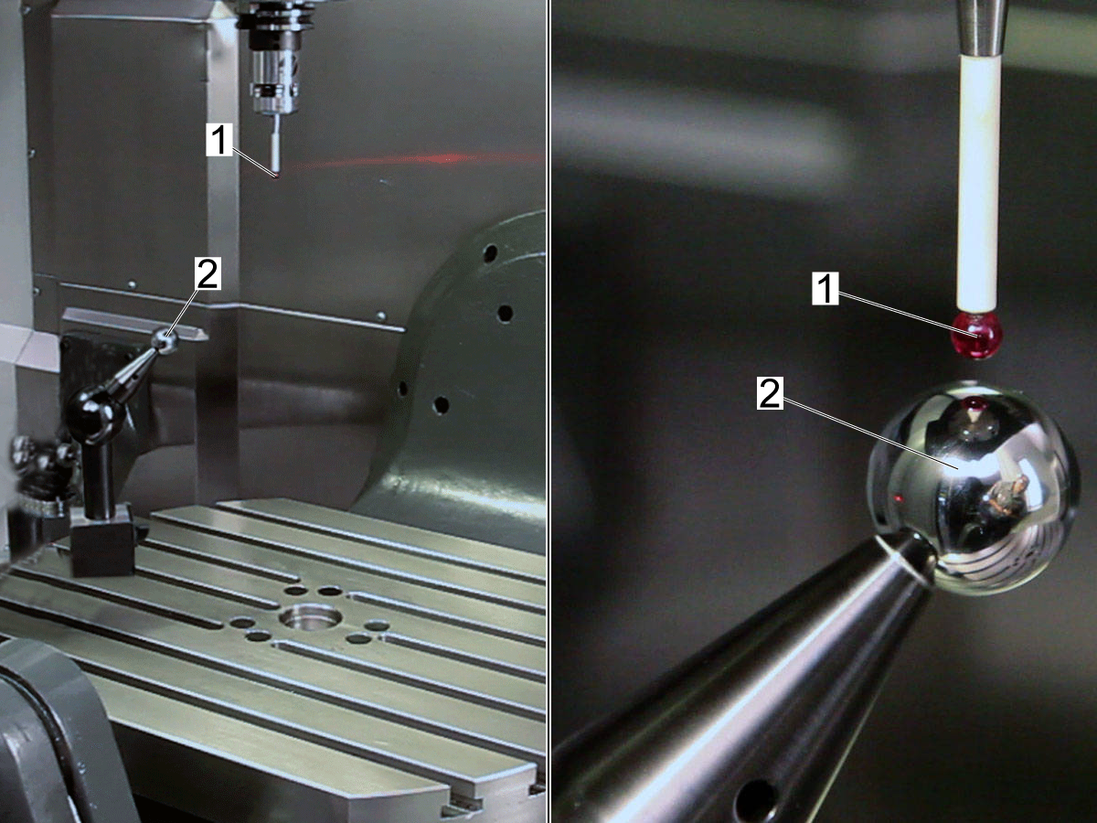

Skalibrować sondę, patrz Kalibracja intuicyjnego systemu czujników bezprzewodowych (WIPS) . Nawet jeśli ekrany WIPS pokazują, że kalibracja jest zakończona, skalibruj ją ponownie. To sprawia, że dokładność do aktualnej pozycji maszyny jest poprawna. Umieścić sondę roboczą we wrzecionie. Przeprowadzić powrót wszystkich osi do zera.
Na karcie VQC wybierz opcję MRZP SET (ZESTAW MRZP) i wtedy FINISH MRZP SET (WYKOŃCZENIE ZESTAWU MRZP).
Ustawianie parametrów odsunięcia MRZP
Umieść kulkę narzędziową [2] przymocowana do podstawy magnetycznej wzdłuż osi X, w pobliżu krawędzi stołu. Przesunąć pozycję podstawy, aby ramię kulkowe było pod kątem 45 stopni do rowków T. Upewnij się, że kulka narzędziowa [2] jest ściśle przymocowana do podstawy magnetycznej i że Podstawa magnetyczna jest płaska na powierzchni talerza. Jog osi Z, aż końcówka sondy [1] jest 0,1 (2,54 mm) powyżej i wyśrodkowany na kuli narzędziowych [2]. Wprowadzić średnicę kuli narzędziowych [2]. Wybierz Wyjście do MDI i uruchomić program w MDI.
Sonda będzie mierzyć wiele pozycji na osi B i C w różnym stopniu. Następnie program umieszcza wartości w zmiennych makro 106, 107 i 108. Rejestrowanie wartości dla zmiennych makro 106 przez 108. Zaktualizuj poniższe wartości:
    Makro zmienna 106 odpowiada Parametr 1306. Makro zmienna 107 odpowiada Parametr 1307 . Makro zmienna 108 odpowiada Parametr 1308.
Uwaga: Jeśli z jakiegoś powodu uważasz, że numery zostały wprowadzone nieprawidłowo, uruchom Zakończ MRZP SET ponownie zaprogramować program. Wynikowe wartości zmiennych makr muszą być w pięciu liczbach liczb parametrów.
