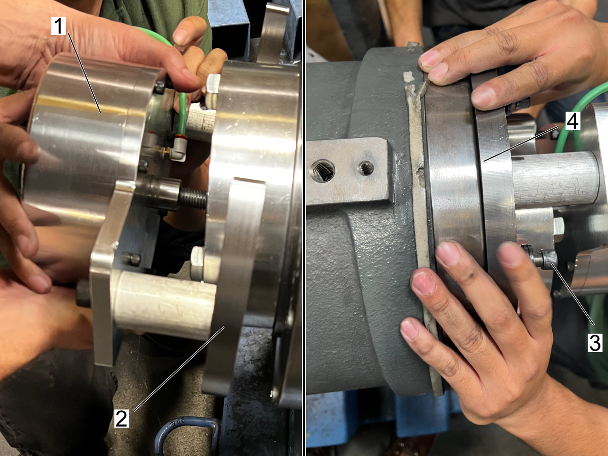

Wkręć narzędzie do odchylania wrzeciona [1] do adaptera wrzeciona.
Wyrównaj otwory narzędzia [2] względem przedniej osłony wrzeciona.
Zamontuj 4 śruby [3] dostarczone wraz z narzędziem.
Uwaga: Aby wyrównać powierzchnie płyt montażowych i przednej osłony wrzeciona [4] konieczne może być dociśnięcie narzędzia.
Dokręć wkręty.
Upewnij się, że wszystkie śruby są prawidłowo dokręcone.

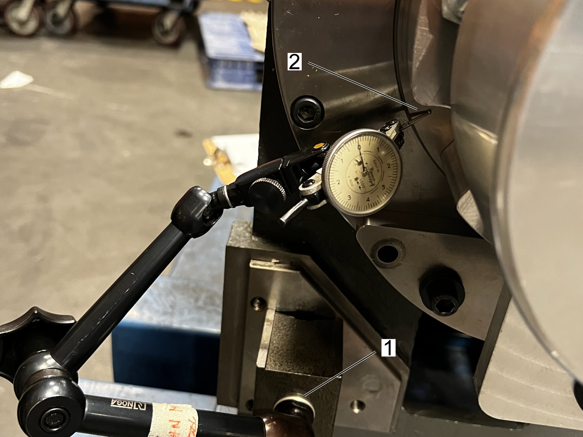

Zamontować wskaźnik zegarowy i ustawić igłę na powierzchni wrzeciono wrzeciona [2].
UWAGA:  Na pokazanej ilustracji podstawa wskaźnika jest zamontowana na powierzchni mocowania ATP [1].
