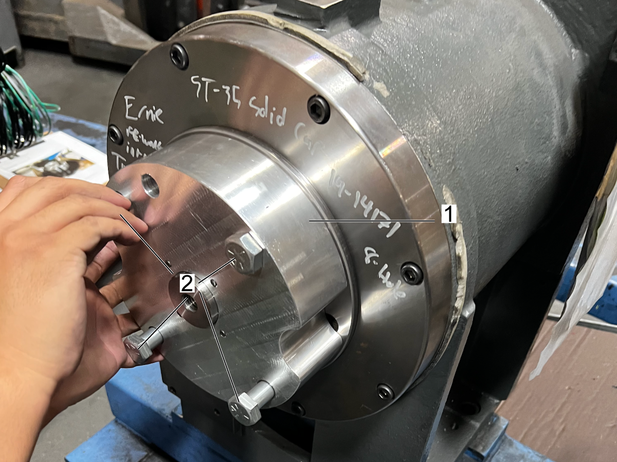

スピンドル歪みツールからスピンドルアダプター[1]のネジを外します。
スピンドル アダプターのパイロット穴をスピンドル駆動 ドッグに合わせ、スピンドル アダプターをスピンドル シャフトの面に取り付けます。
4個の5/16"六角ボルト[2]を締めます。
ツールは 4 本のボルトでスピンドル フロント キャップに取り付けます。
8穴パターン用
図[1]に示す 4 つのボルトを取り外します。
10穴パターン用
図[2]に示す 4 つのボルトを取り外します。

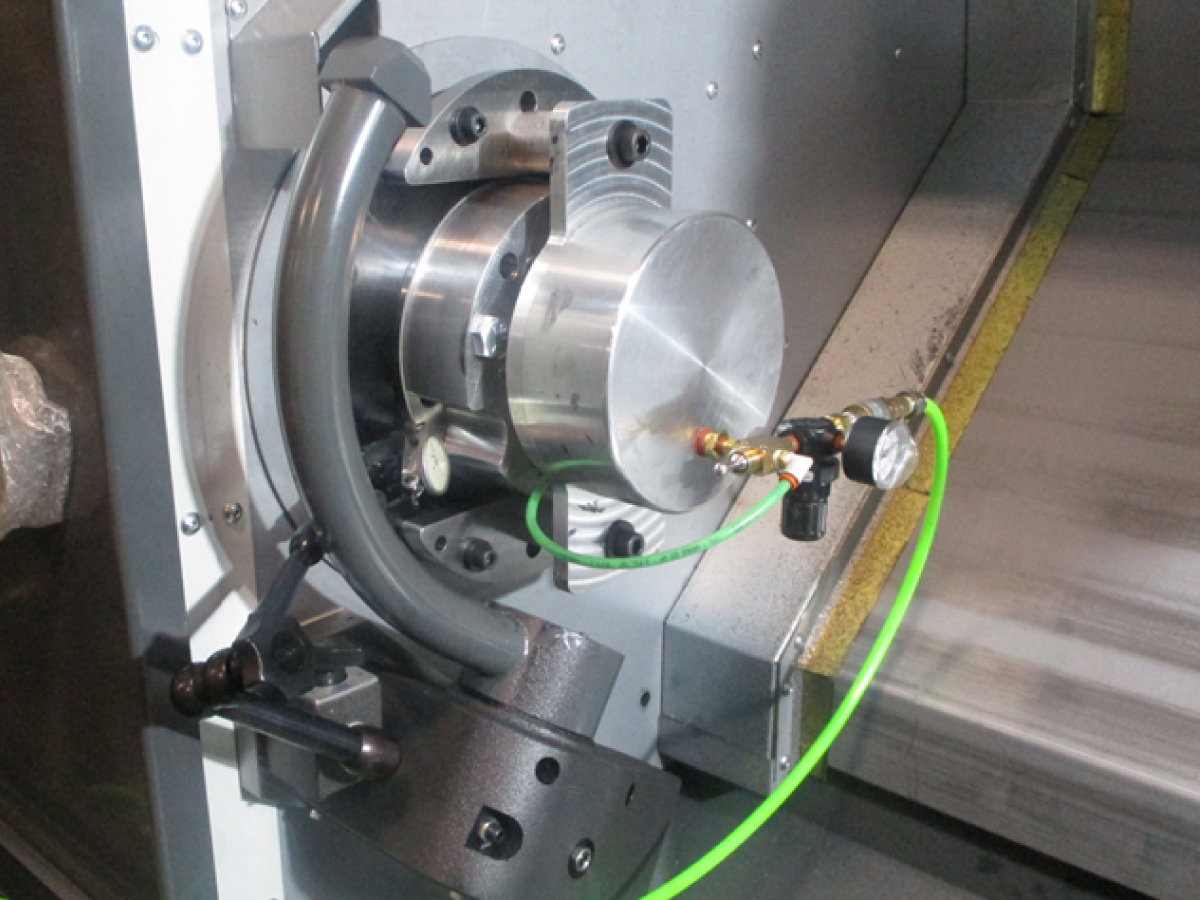

スピンドル歪みツール[1]をスピンドル アダプターにねじ込みます。
ツール[2]の穴をスピンドルフロントキャップに合わせます。
ツールに付属の 4 つのボルト [3] を取り付けます。
注:取り付けプレートとスピンドルの前面キャップの表面が平らになるまで、ツールを押し込む必要がある場合があります [4]。
ネジを締めます。
すべてのネジが締まっていることを確認してください。

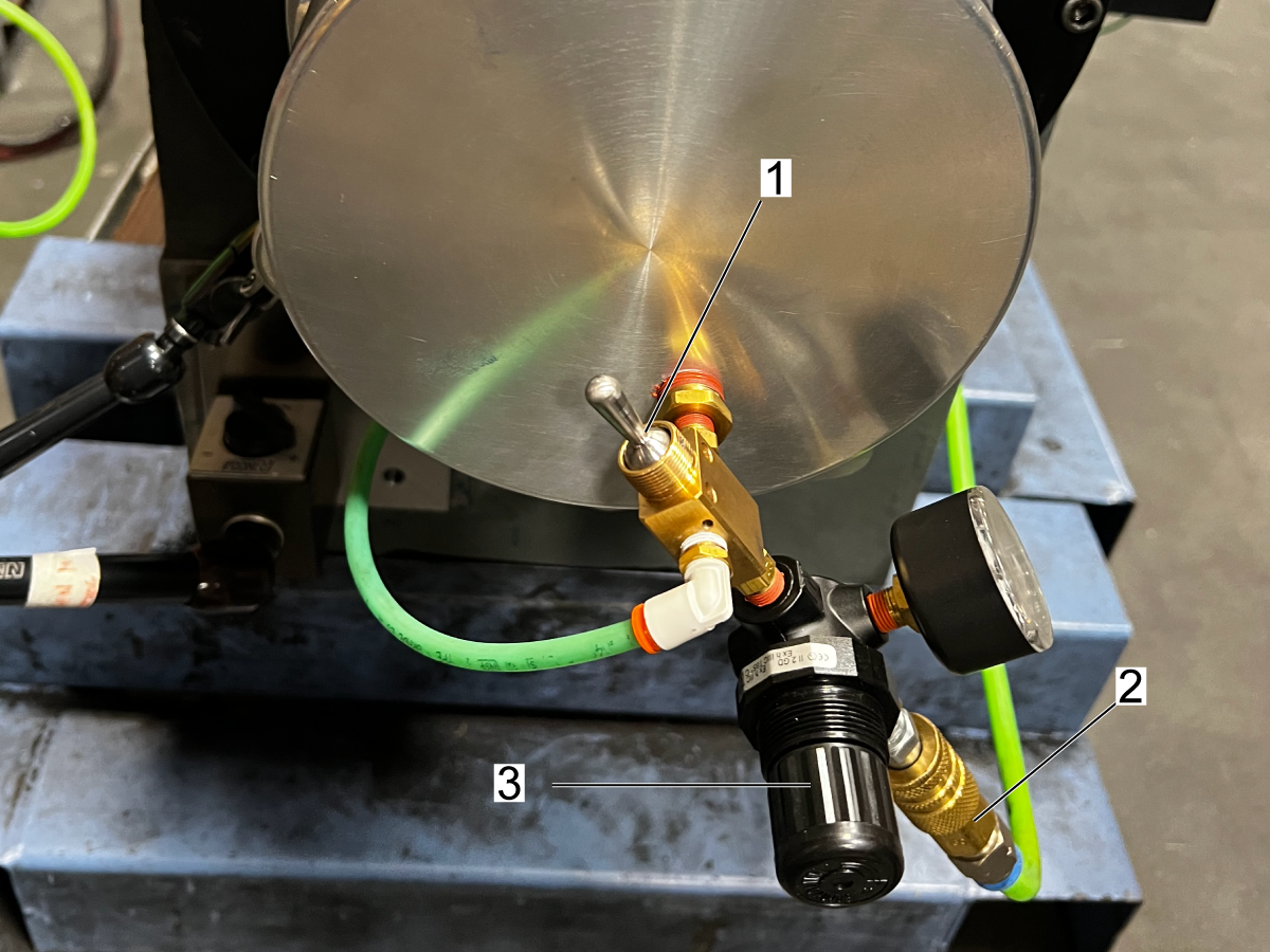

エアスイッチレバー[1]が中間位置または中立位置に設定されていることを確認します。
エアライン[2]をスピンドル歪みツールに接続し、スピンドルのサイズに基づいてエアレギュレーター[3]を次のいずれかのPSIに設定します。
  • A2-5旋盤(T-0156)の場合:80PSI
  • A2-6旋盤(A2-6スピンドル用のアダプター付きT-0151)の場合:54PSI
  • A2-8旋盤(A2-8スピンドル用のアダプター付きT-0151)の場合:70PSI

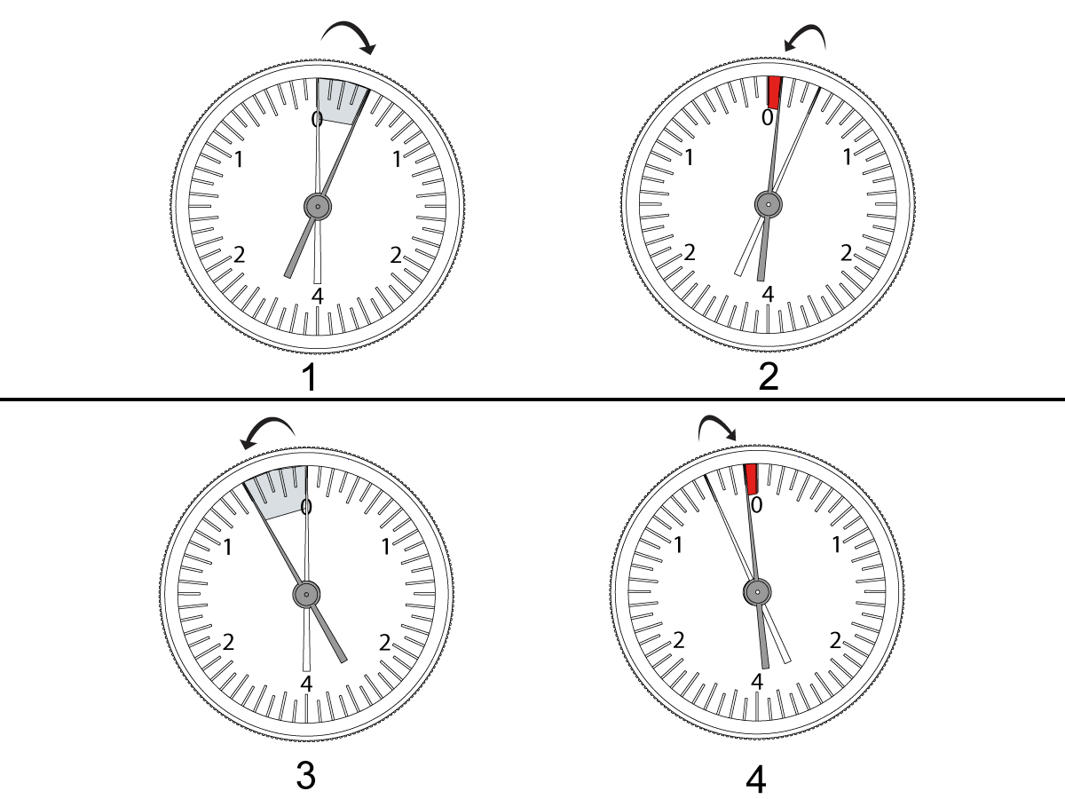

ダイヤルインジケータをゼロに設定します。
重要: インジケーターの読み取り値は重要であり、インジケーターが繰り返されることを確認してください。 ダイヤル インジケーターを数回歪めて、ゼロに戻ることを確認します。
プッシュ テスト:
  • ピストンがスピンドル面に押し込まれるように、エアスイッチレバーを押します。 プッシュ テスト指標値を記録します:______________
  • スイッチレバーを中間位置に戻します。 ロストモーションのインジケーター値を記録します:_______________
     注: 示されている例では、プッシュ値は0.0004"です。
プルテスト:
  • エアスイッチレバーを押して、ピストンがスピンドル面を引っ張るようにします。 プルテスト指標値を記録します:______________
  • スイッチレバーを中間位置に戻します。 ロストモーション指標値を記録します:_______________
     注: 示されている例では、プッシュ値は0.0005"です。
総ロストモーション
  • 押し引き試験ロストモーションのインジケーター値:______________の合計を追加します。
     注: 示されている例では、総ロスト モーションは 0.0002 です。"
