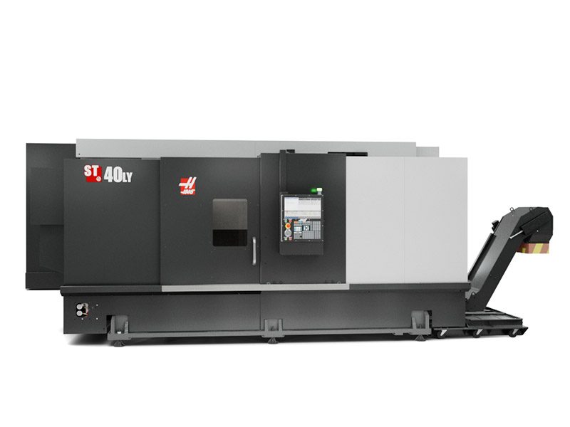

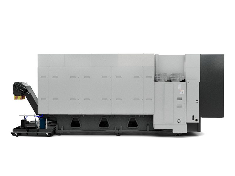

ST-40LY
    DOAR CNY
Indisponibil în prezent în regiunea dvs.
Pentru cele mai bune prețuri din zona dvs., contactați Reprezentanța Haas locală.
Strung CNC cu capacitate maximă de 699 x 2.032 mm și capacitate bară de 102 mm
ST-40LY adaugă mișcarea pe axa Y la strungul nostru cu pat lung ST-40L testat în atelier, pentru a crea un centru de strunjire cu cadru de dimensiuni mari, cu o incintă de lucru generoasă și capacități de frezare secundare. Adăugarea mișcării pe axa Y, interpolarea pe axa C și ansamblului sculelor antrenate permit frezarea, găurirea și tarodarea, pentru capacități de prelucrare îmbunătățite. Această mașină oferă cel mai bun raport performanță-preț din clasa sa.
  • Incintă de lucru foarte lungă
  • Păpușă mobilă servo complet programabilă

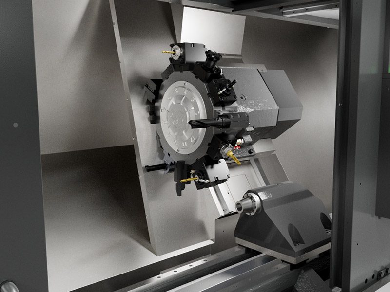

  • Cap revolver cu montaj la bază și 12 stații (BMT75)
  • Capul arborelui principal A2-8 cu o capacitate bară de 4.0" (102 mm)
  • Frezare, găurire și tarodare pe axa Y
  • Cursă pe axa Y de ± 3.0" (76 mm)
  • Axa C interpolată complet

    Capacities S.A.E METRIC
    Dimensiune mandrină 15.0 in 381 mm
    Balans piesă maxim 35.5 in 902 mm
    Max Cutting Diameter (with BMT75 turret) 27.50 in 699 mm
    Lungime maximă de așchiere (variază în funcție de sistemul de suport piesă) 80.0 in 2032 mm
    Capacitate bară 4.00 in 102 mm
    Curse S.A.E METRIC
    Axa X 20.00 in 508 mm
    Axa Y ± 3.0 in ± 76 mm
    Axa Z 80.00 in 2032 mm
    Feedrates S.A.E METRIC
    Curse rapide pe X 472 ipm 12.0 m/min
    Curse rapide pe Y 472 ipm 12.0 m/min
    Curse rapide pe Z 320 ipm 8.1 m/min
    Axis Motors S.A.E METRIC
    Tracțiune X maximă 5500 lbf 24465 N
    Tracțiune Y maximă 2300 lbf 10231 N
    Tracțiune Z maximă 9000 lbf 40034 N
    Spindle S.A.E METRIC
    Capul arborelui principal A2-8 A2-8
    Clasificare maximă 40.0 hp 29.8 kW
    Viteză maximă 2400 rpm 2400 rpm
    Cuplu maxim 1400.0 ft-lbf @ 150 rpm 1898.0 Nm @ 150 rpm
    ø alezaj arbore principal 4.62 in 117.3 mm
    XP Option S.A.E METRIC
    Sistem de antrenare 2-Speed Gearbox 2-Speed Gearbox
    Clasificare maximă 55.0 hp 41.0 kW
    Cuplu maxim 2100.0 ft-lbf @ 150 rpm 2847.0 Nm @ 150 rpm
    Tensiune AC de intrare (trifazat) - Scăzut 220 VAC 220 VAC
    Amps încărcare completă (trifazat) – Scăzut 105 A 105 A
    Full Load Amps (3 Phase) - High* 53 A 53 A
    Main Spindle C Axis S.A.E METRIC
    Viteză maximă 49 rpm 49 rpm
    Clasificare maximă 5.0 hp 3.7 kW
    Poziționare (±) 0.01 ° 0.01 °
    Diametru frână 21.5 in 546 mm
    Cuplu menținere frână 450 ft-lbf 610 Nm
    Tip unitate de comandă Interpolated Motion and Positioning Interpolated Motion and Positioning
    Tailstock S.A.E METRIC
    Con MT5 MT5
    Travel 84.5 in 2,145 mm
    Max Thrust (Acme) 3,000 lbf 13,345 N
    Min Thrust (Acme) 200 lbf 890 N
    Turret S.A.E METRIC
    Număr de scule 12 Stations 12 Stations
    Scule OD vs. ID Any Combination (will vary with turret) Any Combination (will vary with turret)
    Timp indexare (o sculă) 2 s 2 s
    Joc spate bară de alezat (din fața capului revolver) 4.50 in 114.0 mm
    Prelucrare BMT75 BMT75
    Live Tooling S.A.E METRIC
    Viteză maximă 4000 rpm 4000 rpm
    Generalități S.A.E METRIC
    Capacitate lichid de răcire 95 gal 360 L
    Air Requirements S.A.E METRIC
    Furtun de aer liniar 3/8 in 3/8 in
    Cuplaj (aer) 3/8 in 3/8 in
    Presiune pneumatică minimă 80 psi 5.5 bar
    Turație arbore principal 2400 rpm 2400 rpm
    Putere arbore principal 40.0 hp 29.8 kW
    Amps încărcare completă (trifazat) – Scăzut 70 A 70 A
    NOTĂ: Toate specificațiile listate sunt pentru configurația standard a maşinii. Echipamentul opțional poate modifica specificațiile maşinii.
    *Mașinile Haas sunt proiectate pentru a funcționa la tensiunea de 220 VAC (200-240 VAC). Un transformator intern de înaltă tensiune opțional (380 - 480 VAC) este disponibil pentru toate modelele, cu excepția Mașinilor pentru blat CL-1, CM-1 și frezelor din seria SR. Acest transformator intern de înaltă tensiune opțional nu poate fi instalat la client; trebuie comandat împreună cu mașina.
    Mașinile Haas pentru Europa și Marea Britanie sunt configurate cu un transformator de înaltă tensiune intern neizolat pentru a funcționa la 400 VAC, cu excepția mașinilor desktop, a frezelor din seriile CL-1, CM-1 și SR.
    **Schimbătoarele de scule opționale pot avea o dimensiune maximă a sculei diferită de cea a schimbătorului de scule standard. Pentru sculele supradimensionate, este posibil să fie necesare două locașuri adiacente goale între scule. Faceți clic aici pentru specificațiile portsculelor.
    ATENȚIE! Arborii principali opționali, de performanță ridicată pot avea o cerință de alimentare mai mare decât arborele principal standard. Cu toate acestea, în cazul în care cerința de cai putere privind arborele principal (kW) nu se modifică, puterea necesară rămâne aceeași. Verificați cerința de alimentare înainte de punerea sub tensiune a mașinii.
    † Consumul de aer pe mașinile din seria DC cu 40 de conuri poate fi mai mare atunci când funcția jet de aer comprimat prin sculă (TAB) este activată.

    Strung CNC cu capacitate maximă de 762 x 2.032 mm și capacitate bară de 102 mm
    • 15" Dimensiune mandrină
    • 4.0" Capacitate bară
    • 2.4k Rot/min
    • 40 hp Putere
        DOAR CNY
    Aflați mai multe Build & Price
    ALEZAJ ARBORE PRINCIPAL MAI MARE ȘI MAI MULTĂ PUTERE
    Haas ST-55
    ST-55
    Strung CNC cu capacitate maximă de 648 x 2.032 mm și capacitate de 318 mm
    • 12.5" Capacitate bară
    • 1k Rot/min
    • 55 hp Putere
        DOAR CNY
