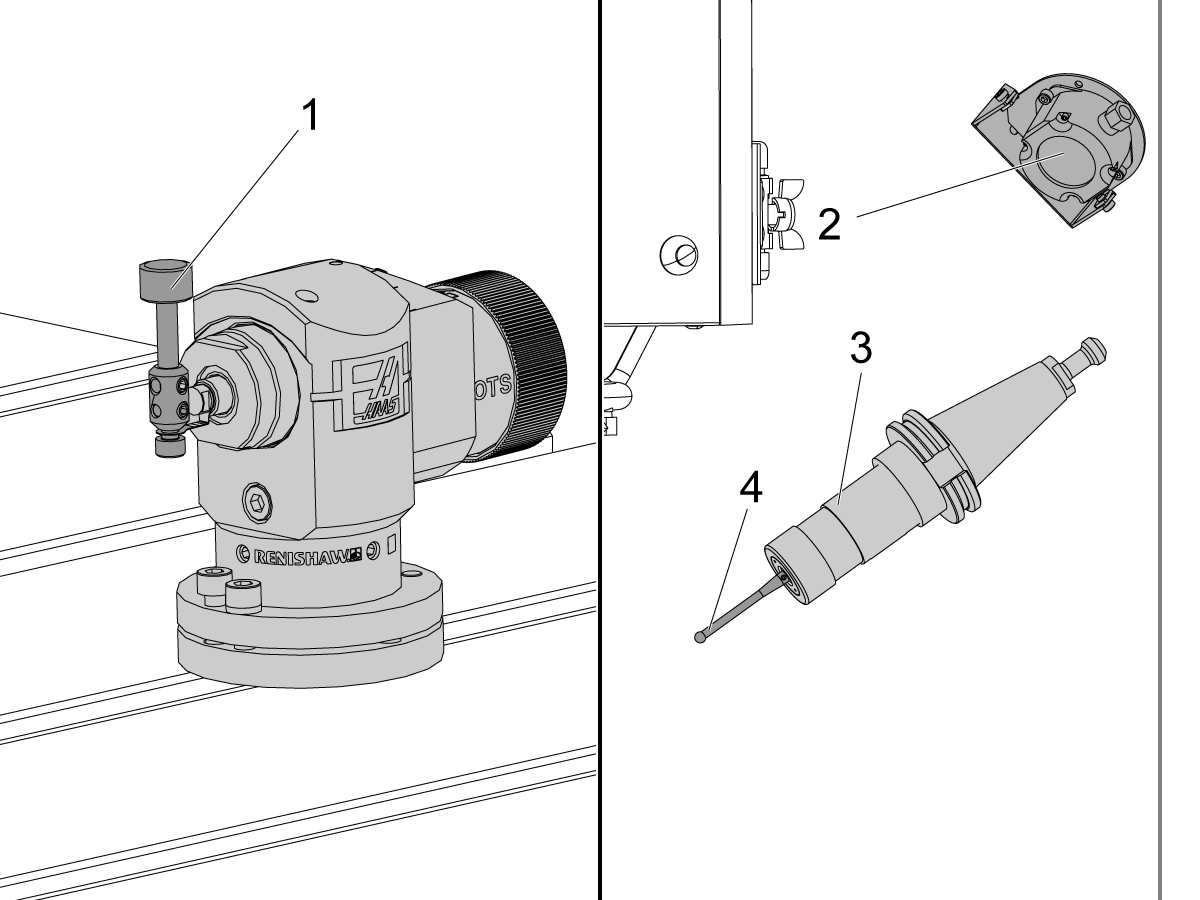

WIPS - Test de operare a palpatorului
Rulaţi acest cod în modul  MDI :
M59 P1133; G04 P1.0; M59 P1134;
Când unitatea de comandă afișează  TERMINAREA PROGRAMULUI, atingeți ușor vârful [1] al palpatorului sculelor cu degetul. Unitatea de comandă face "bip" de fiecare dată când atingeţi vârful. Aceasta demarează programul de operare a palpatorului.
Apăsați [RESET] pentru a opri programul.
M59 P1134;
Ţineţi palpatorul de lucru [3] lângă senzorul OMI [2].
Apăsați și țineți apăsat [CYCLE START].
Atingeți ușor vârful [4] al palpatorului de lucru. Unitatea de comandă emite un sunet "bip". Aceasta vă indică faptul că palpatorul este pornit.

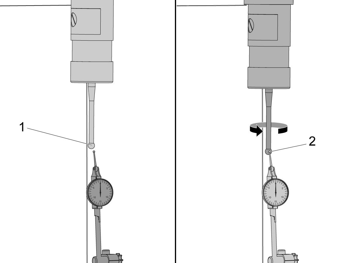

WIPS - Vârf palpator de lucru - Excentricitate - Ajustare
Puneți palpatorul de lucru în arborele principal.
Puneţi indicatorul pe masă. Aliniați vârful indicator la vârful palpatorului [1] conform ilustrației.
Deplasați arborele principal în incremente de 0,0001" până când indicatorul [2] atinge vârful. Setați indicatorul la 0.
Apăsați [EMERGENCY STOP].
Rotiți arborele principal cu mâna pentru a măsura excentricitatea palpatorului de lucru. Dacă excentricitatea este mai mare de 0,0001" (0,0025 mm), treceţi la Pasul 2.
Dacă excentricitatea este mai mare de 0,0001" (0,0025 mm), urmaţi aceşti paşi pentru a ajusta vârful palpatorului de lucru:
  • Slăbiți cele (2) șuruburi de ajustare superioare [1] de pe palpatorul de lucru. Aceste şuruburi blochează vârful în poziţie. Strângeţi-le uşor din nou.
  • Slăbiţi puțin cele (4) şuruburi de ajustare inferioare [2]. Aceste şuruburi ajustează poziţia vârfului.
  • Rotiţi arborele principal cu mâna până când găsiţi cea mai înaltă citire a indicatorului. Acest lucru vă indică direcţia de ajustare a vârfului pentru a reduce excentricitatea.
  • Strângeți șuruburile inferioare [3] de pe partea superioară. Pe măsură ce strângeţi aceste şuruburi, slăbiţi şuruburile inferioare de pe partea opusă [4] pentru a permite deplasarea vârfului.
     Notă: reglajele foarte mici au un efect mare asupra excentricității vârfului.
  • Reglaţi şuruburile până când excentricitatea este mai mică de 0,0001" (0,0025 mm).
  • Strângeţi aceste şuruburi în mod egal:
    • șurubul de blocare superior
    • șurubul de reglare inferior de pe partea opusă
