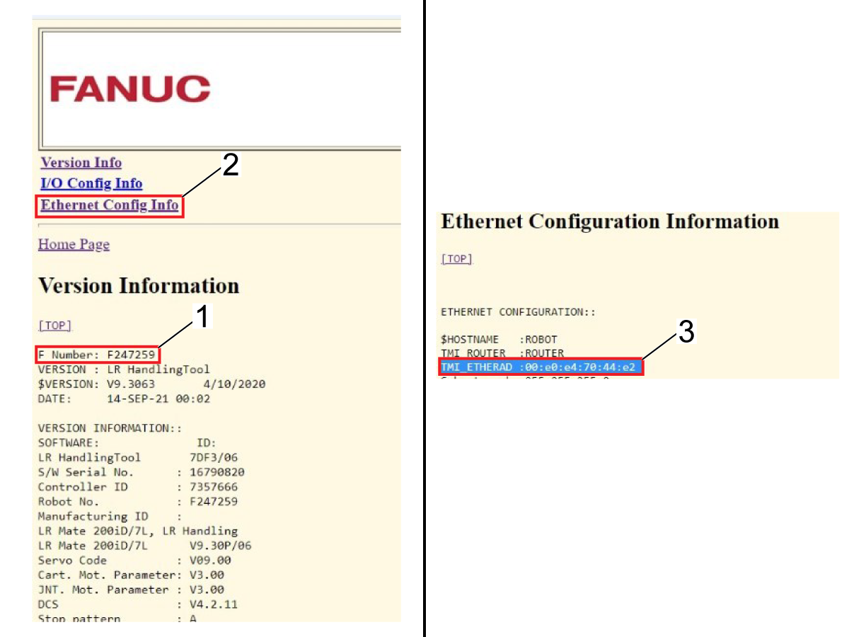

  • Sériové číslo stroja.
  • Sériové číslo robota a číslo F.

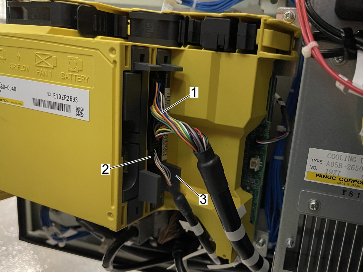

Umiestnenie štítkov so sériovým číslom robota
[1] HRP-1
[2] HRP-1
[3] HRP-2
[4] HRP-3

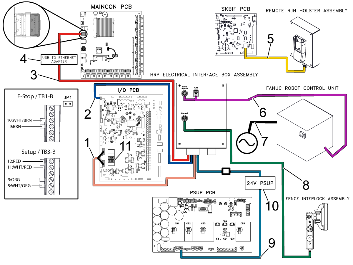

Robot and Haas Communication Alarms
Tieto alarmy a príznaky sa môžu vyskytnúť, keď stroj a robot nekomunikujú.
Symptóm/alarm Možná príčina Nápravné opatrenie:
9147 Nezhoda verzie protokolu robota Pripojenie k robotu, ktorý bol vypnutý, môže spôsobiť nesúlad verzie. To spôsobí zablokovanie všetkých funkcií robota, kým sa alarm nevymaže. Uvoľnením tlačidla núdzového zastavenia a stlačením tlačidla RESET alarm vymažete. Potom stlačte tlačidlo núdzového zastavenia a stlačte tlačidlo F1 na pripojenie robota

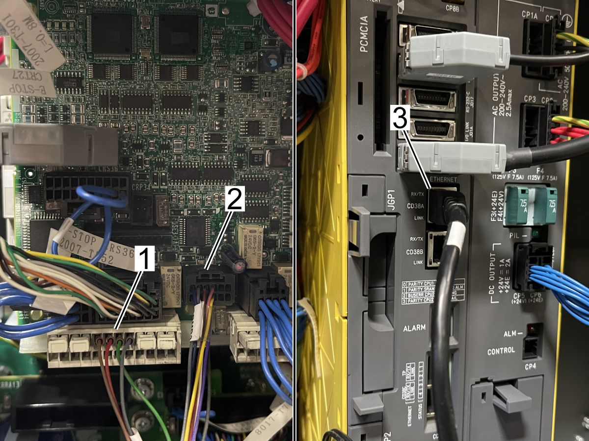

Cobot sa nepripojí k CNC. Na závesnom ovládacom paneli Haas sa zobrazí hlásenie o vypršaní času pripojenia robota.  Ethernetový kábel je chybný alebo nie je pripojený.
  • Uistite sa, že ethernetový kábel funguje jeho pripojením k externému zariadeniu alebo pomocou súpravy na testovanie káblov Haas.
  • Pripojte ethernetový kábel priamo k USB adaptéru na hlavnom procesore a potom skúste znova pripojiť Cobot k riadeniu Haas. Ak to funguje, konektor RJ-45 na skrinke rozhrania je chybný.
Adaptér RJ45 na USB je chybný.
  • Skontrolujte, či je kábel USB pripojený k správnemu portu USB na hlavnom procesore.
  • Uistite sa,  že port USB používateľa funguje prostredníctvom pripojenia USB zariadenia a zistite,  či sa USB zariadenie detegovalo. Ak nebolo zistené, postupujte podľa príručky na riešenie problémov s USB zariadením a odstráňte problémy s USB portami.
Robot sa nepripojí k CNC Vodiče z rozhrania do riadenia Haas nie sú správne. Uistite sa, že ste konektory svoriek na TB-1B pripojili v správnom   poradí.Pozrite si postup inštalácie robota, časť Elektrická časť.

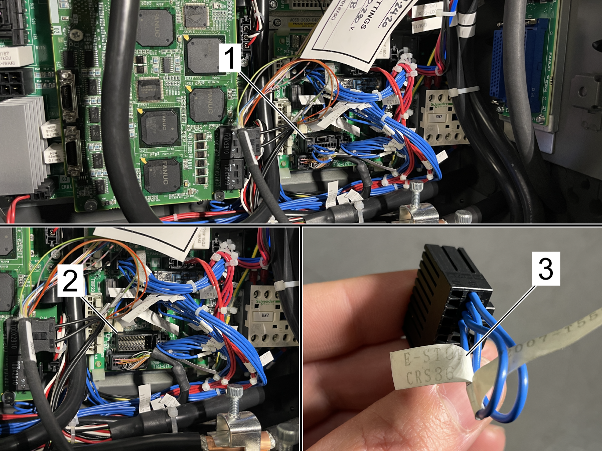

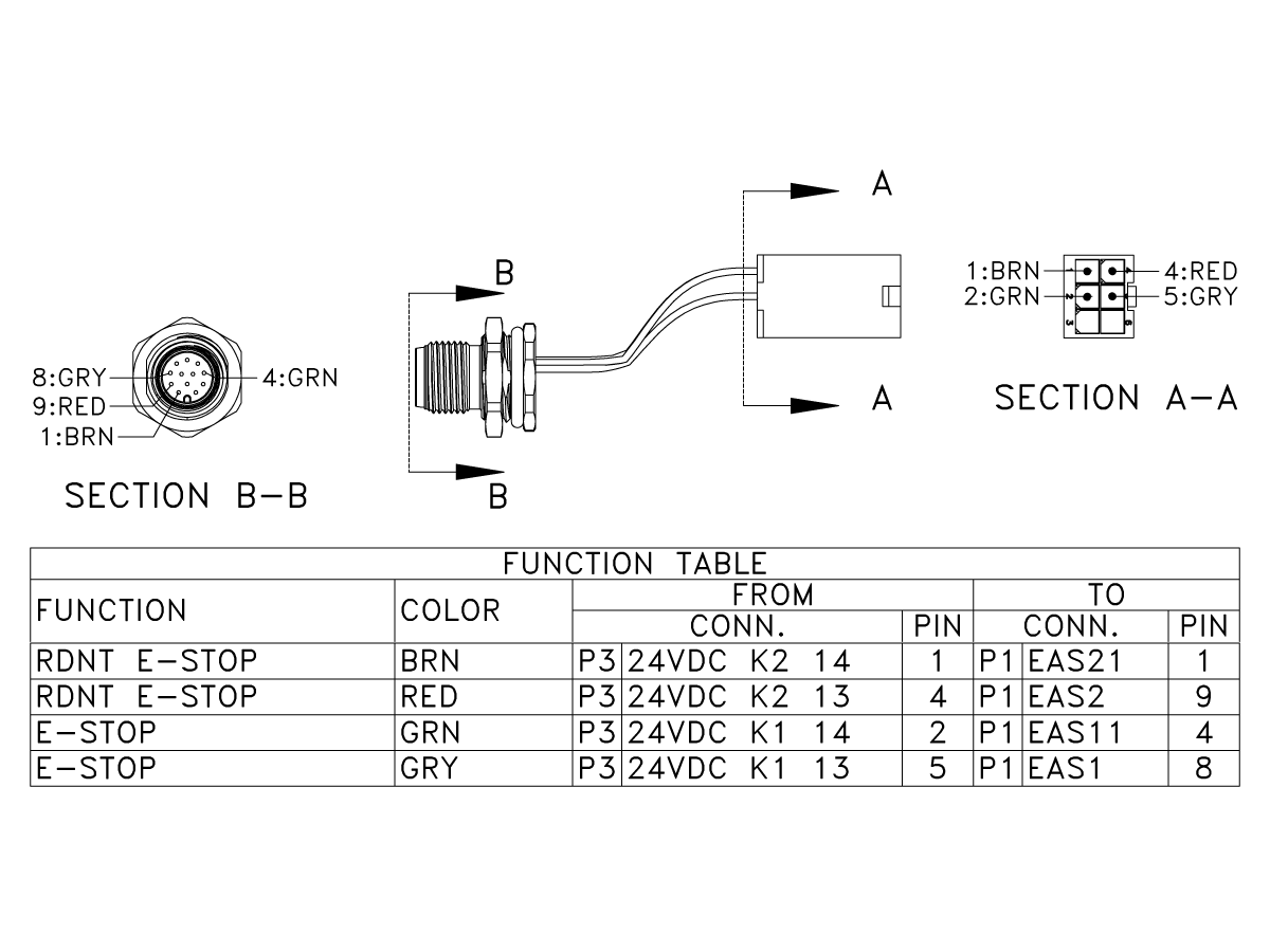

Alarm núdzového zastavenia sa nevymaže. Prepojka môže chýbať z JP1 na SIO DPS.
Skontrolujte, či je prepojka nainštalovaná na SIO DPS na JP1. Ak nie je nainštalovaná, nainštalujte ju znova.

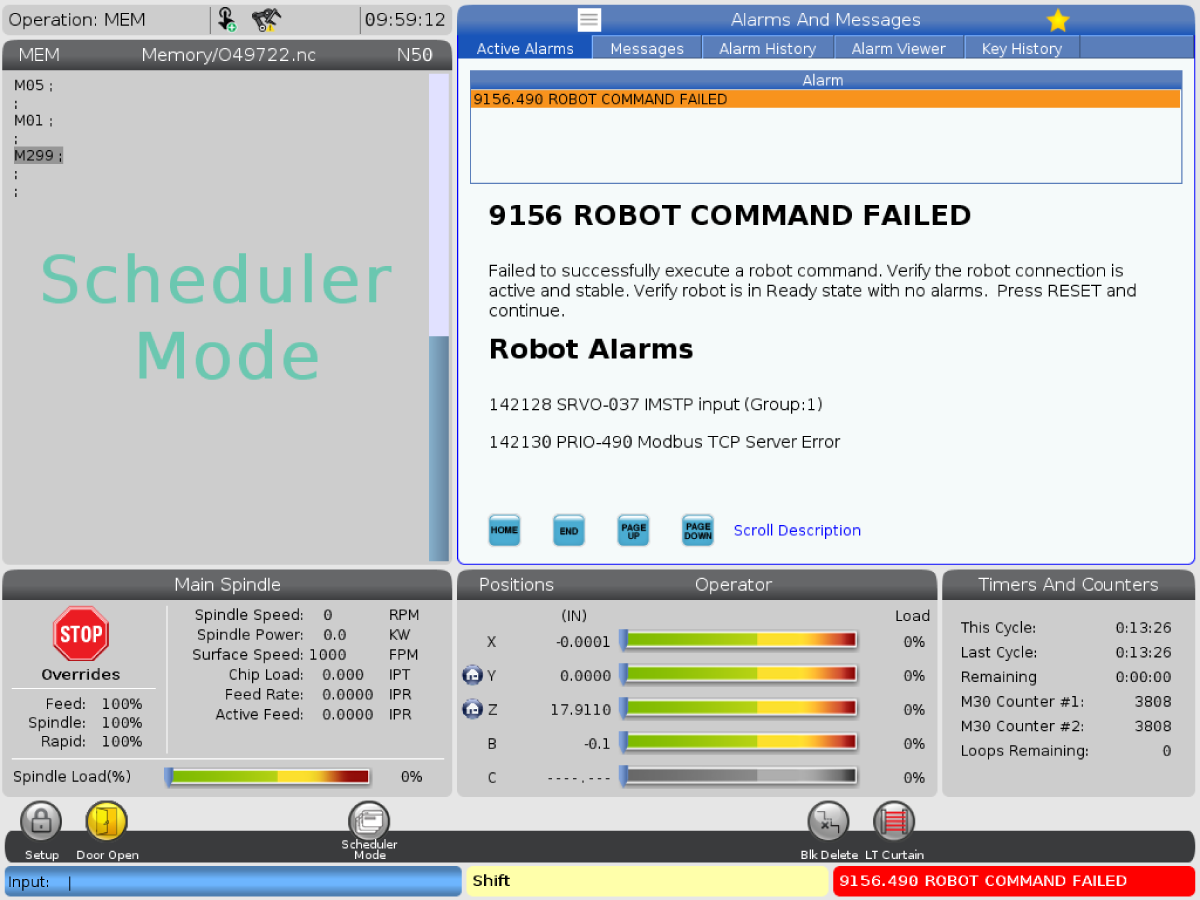

Robot Command Failed Alarms
Tieto alarmy sa generujú, keď robot nevykoná príkaz. Číslo vedľajšieho alarmu označuje ID poruchy a poskytuje ho robot FANUC.
  • 9156.004 SRVO-004 Otvorený plot
  • 9156.037 Vstup SRVO-037 IMSTP (Skupina:1)
  • 9156.406 SRVO-406 DCS SSO SVOFF vstup 1,1

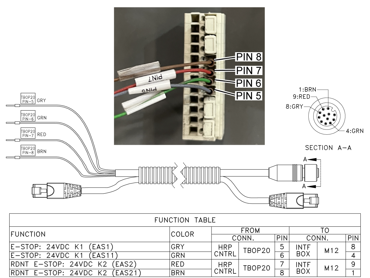

Konektory TB1-B a TB3-B sú zapojené na nesprávne miesto alebo odpojené. Konektory zapojte na správne miesto. Pozrite si časť Otvorený plot SRVO-004 nižšie.

9156.406 SRVO-406 DCS SSO SVOFF vstup 1,1 Relé K9 a K10 na DPS I/O nie sú nainštalované. Uistite sa, že máte na DPS I/O nainštalované relé K9 a K10   Pozrite si časť nižšie o elektrickej inštalácii postupu inštalácie robota.
Ohradenie je otvorené v režime chodu. Uistite sa, že blokovanie funguje a že stroj prijíma vstupný signál blokovania.
Zapojenie TB3-B je poškodené alebo nesprávne zapojené. Skontrolujte zapojenie konektora TB3-B. Porovnajte kabeláž konektora so schémou zapojenia.

9156.490 PRIO-490 Chyba servera Modbus TCP Rušenie alebo chybný ethernetový kábel RJ-45.
V závislosti od dátumu výroby robota káble neboli vyrobené s nainštalovanými feritovými filtrami. Nainštalujte feritové filtre PN: 64-1252 na oba komunikačné káble RJ-45 do skrinky elektrického rozhrania a do USB na ethernetový adaptér hlavného procesora PCB. Pozrite si časť Feritový filter nižšie. Ak alarm pokračuje, otestujte káble podľa postupu v časti Nástroj na testovanie sieťových káblov .
Ak kábel prejde testom sieťového kábla, pozrite si časť Alarmy konzoly disku HRP nižšie, aby ste zvýšili časový limit Modbus TCP a deaktivovali DHCP.

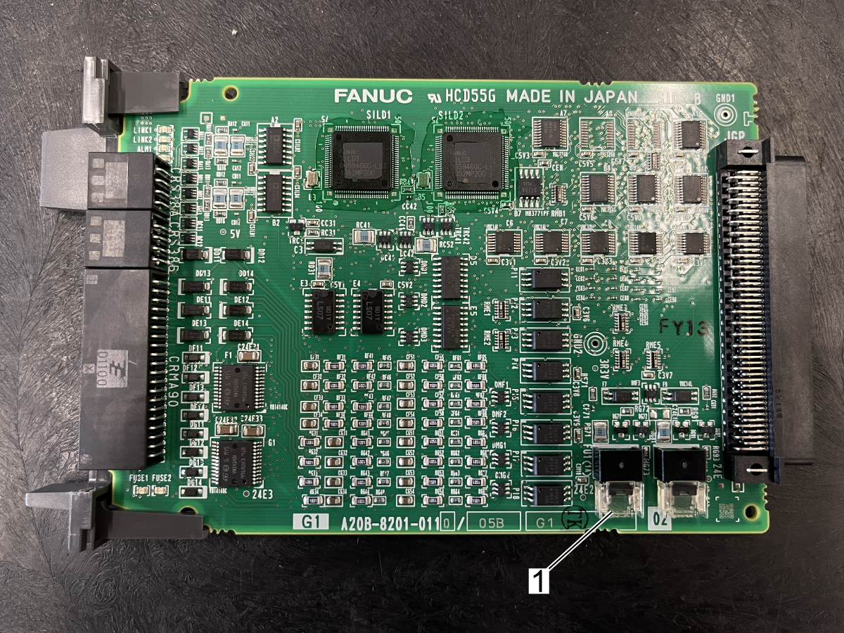

HRP-1 Safety I/O PCB Fuse 1 Replacement
Ak sa vygeneruje alarm SRVO-219 Bezpečnostná V/V poistka1 vyhorená (2). Zapojenie TB1-B alebo TB3-B je poškodená, nesprávne zapojená alebo zapojená na nesprávne miesto. Opravte problém so zapojením. Potom vykonajte nasledujúce kroky na výmenu poistky 1 na bezpečnostnej V/V doske. Poistka 1 A60L-0001-0290/LM10C sa nachádza v 93-3378.
Vypnite stroj a robot, aby ste získali prístup k riadiacej skrinke Fanuc. Otvorte dvere riadiaceho systému. Odpojte káble [1] a [2].
Stlačte kartu[3] na uvoľnenie a odstránenie bezpečnostnej vstupno-výstupnej DPS.
Vymeňte poistku 1[1] na bezpečnostnej V/V DPS.
SRVO-230/231 Chain1/2 abnormal & SRVO-266/267 FENCE1/2 status abnormal
Tento obvod sa pripája k ovládaniu Fanuc – začína na bezpečnostnom relé v skrinke elektrického rozhrania a končí na TBOP20 v riadiacej skrinke Fanuc. Skontrolujte, či káble nie sú poškodené.
Príklad: Kolíky na konektore signálu robota M12 boli ohnuté mimo miesta [1].
Skontrolujte konektor a kolíky TBOP20 . Skontrolujte konektor M12, ktorý sa pripája do skrinky elektrického rozhrania.
EAS1 a EAS11 sú SRVO-230 zreťazená sústava 1 a SRVO-266 Fence1.
EAS2 a EAS 21 sú SRVO-231 zreťazená sústava 2 SRVO-267 Fence 2.
Skontrolujte konektor M12 na skrinke elektrického rozhrania. Skontrolujte káble, ktoré sa pripájajú k bezpečnostnému relé.
HRP-2/3 - SRVO-217 E-STOP Board not found
Ak sa generuje alarm 9156.217 Doska núdzového zastavenia SRVO-217 sa nenašla. Vypnite stroj a robot, aby ste mohli otvoriť riadiacu skrinku Fanuc.
  • Skontrolujte, či je kábel JRS20[1] úplne usadený na DPS núdzového zastavenia a hlavnej doske.
  • Skontrolujte, či je poistka 1[2] úplne usadená a či nie je vypálená. Poistka 1 A60L-0001-0290/LM10C sa nachádza v 93-3378.
  • Skontrolujte, či je kábel CRP33[3] úplne usadený na DPS núdzového zastavenia.

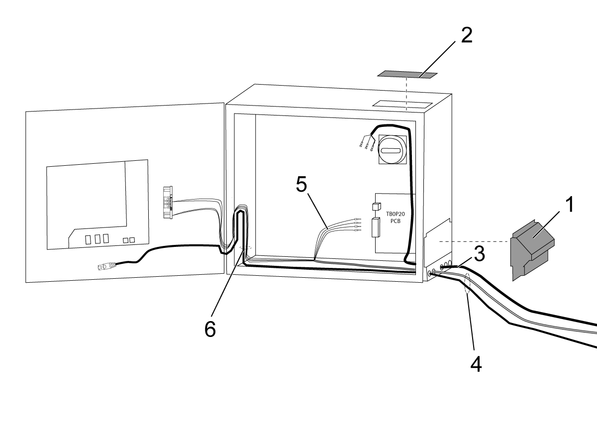

Robot Control Wiring HRP-1
Ovládacia skrinka robota
  • Otvorte dvierka ovládača robota pomocou plochého skrutkovača a otočte západkou proti smeru hodinových ručičiek, potom istič otočte proti smeru hodinových ručičiek za jeho vypnutú polohu.
  • Odstráňte kryt kábla [1] z ovládacej skrinky robota
  • Odstráňte horný kryt [2].  Tým sa zjednoduší inštalácia napájacieho kábla.
  • Priveďte napájací kábel 230 V AC P/N 33-5830 [3], podľa obrázka.
  • Priveďte káble ovládacieho signálu robota P/N 33-8590 [4] podľa obrázka.
      Poznámka:
    Uistite sa, že káble ovládacieho signálu robota P/N 33-8590 sú čo najďalej od napájacieho kábla.
  • Potiahnite kábel s objímkami [5] dostatočne na to, aby ste dosiahli DPS TB0P20, na tieto vodiče pridáte konektor v kroku 7.
  • Spoločne preveďte kábel RJ45 a kábel s veľkým konektorom z kábla P/N 33-8590 [6], ako je to znázornené.
Ak chcete pripojiť napájací kábel, odstráňte plastový kryt nad ističom.  Ak chcete odstrániť kryt, vložte do otvoru skrutkovač s plochou hlavou a zatlačte jazýček doľava, aby sa kryt mohol posunúť dopredu.
Pripojte káble k L na 1 a N na 3.  Pripojte uzemnenie k platni napravo od ističa.
Po pripojení napájacieho kábla znovu vložte plastový kryt.

Robot IP Address
V závislosti od dátumu výroby robota. IP adresa ovládania robota sa môže líšiť od IP adresy v riadiacom systéme Haas. Ak je softvér robota verzie 1.11 alebo nižšej. Aktualizujte  softvér robota  na verziu 1.15 alebo vyššiu a overte, či sú správne nastavené nasledujúce hodnoty parametrov:
2262 Robot IP Address (IP adresa robota) na 10.72.65.82
2263 Aux IP Address (Pomocná IP adresa) na 10.72.65.77
Znovu skontrolujte pripojenie.

HRP-1 Teach Pendant Plug Location
Odstráňte prepojku závesného panela na výučbu[1] s označením núdzového zastavenia CRS36 [3] z dosky núdzového zastavenia.
Pripojte kábel závesného panela na výučbu Fanuc na toto miesto[2].
Poznámka: Po dokončení používania visiaceho závesný Fanuc Teach vymeňte prepojku na doske núdzového zastavenia.
HRP-2/3 Teach Pendant Plug Location

Reset Chain Error
Pri signáli SFDI bol zistený reťazový alarm. Skontrolujte, či je obvod pripojený k duálnemu vstupnému signálu (SFDI) chybný.
Výstraha: Ak sa spustí tento alarm, neresetujte alarm chyby reťaze, kým sa neidentifikuje a neopraví porucha. Ak sa robot používa aj pri poruche jedného z duplicitných obvodov, pri poruche druhého okruhu nemusí byť zaručená bezpečnosť.
Medzi duplicitnými bezpečnostnými signálmi vznikol nesúlad. SRVO-230/266 sa vydáva, ak nastane nesúlad, pri ktorom je kontakt pripojený na strane zreťazenej sústavy 1 (medzi EAS1 a EAS11 uzavretý a kontakt na strane zreťazenej sústavy 2 (medzi EAS2 a EAS21 je otvorený. SRVO-231/267 sa vydáva, ak nastane nesúlad, pri ktorom je kontakt na strane zreťazenej sústavy 1 otvorený a kontakt na strane zreťazenej sústavy 2 je uzavretý.
Postup resetovania reťazovej chyby:
Výstraha: Túto operáciu nevykonávajte, kým sa neodstráni príčina alarmu.
Spôsob 1:
  • Stlačte tlačidlo núdzového zastavenia.
  • Stlačte tlačidlo výberu obrazovky na závesnom ovládacom paneli.
  • Vyberte [0 NEXT PAGE] na závesnom ovládacom paneli.
  • Stlačte [6 SYSTEM] na závesnom ovládacom paneli.
  • Stlačte [7 SYSTEM SETTING] na závesnom ovládacom paneli.
  • Nájdite "28" Vykonanie resetu chyby reťaze.
  • Stlačte F3 Resetovanie "reťazovej chyby" na závesnom ovládacom paneli.
Spôsob 2:
1. Stlačte tlačidlo výberu obrazovky na závesnom ovládacom paneli.
2. Vyberte [4 ALARM] na závesnom ovládacom paneli.
3. Stlačte F4 [CHAIN RESET] na závesnom ovládacom paneli.
SRVO-004 Fence Open
Zapojte konektory na správne miesto podľa elektrickej schémy.
TB1-B[1] je konektor vpravo.
TB3-B[2] je konektor vpravo.
Control Box Mode Switch Location
Po pripojení k riadeniu Haas je potrebné prepnúť prepínač režimu do režimu AUTO. Režim T1 slúži iba na ručný posuv robota pomocou modulu iPendant alebo závesného ovládacieho modulu.
[1] Prepínač režimu HRP-1
[2] Prepínač režimu HRP-2/3
HBC Registration - Missing MAC Address
Pri aktivácii HRP prostredníctvom HBC sa zobrazí upozornenie, že pole RobotDetails pole "macAddress" nesmie byť prázdne.
MAC adresa sa musí v systéme aktualizovať.
Odfoťte štítok so sériovým číslom robota Haas a štítok s číslom F Fanuc. Pripojte fotografie k pracovnému príkazu a kontaktujte Haas Service, aby bol systém aktualizovaný.
HRP-1 – štítok SN[1] a štítok s číslom F[2]
HRP-2/3 – štítok SN[3] a štítok s číclom F[4]
Robot MAC Address
Podľa tohto videa pripojte notebook k robotu.
Po pripojení k robotu na notebooku vyberte z ponuky vľavo položku Current Robot Status (Aktuálny stav robota) [1].
Potom kliknite na položku Summary Configuration/Status(Súhrnná konfigurácia/stav) [2].
V tomto bode sa v prípade potreby nachádza číslo F [1] na tejto stránke.
Kliknite na odkaz Informácie o konfigurácii siete Ethernet [2] a MAC adresu nájdete na tejto stránke na adrese [3].

Elektrická skrinka robota k riadeniu robota
  • Pripojte signálne káble ovládania robota [1] P/N 33-8590A k skrinke elektrických rozhraní robota.
Napájanie robota
  • Pripojte napájací kábel 230 V AC [2] P/N 33-8530 k skrinke elektrických rozhraní robota.
Svetelná clona
  • Pripojte káble svetelnej clony [3] k prípojkám prijímača/vysielača na skrinke elektrických rozhraní robota.
  • Pripojte ovládací kábel robota [4] k ramenu robota.
Zemniaci vodič
  • Pripojte zemniaci vodič [5] od kostry ovládania robota k držiaku robota.

Electrical Diagrams
Schéma zapojenia HRP-1
Schéma zapojenia HRP-2/3
