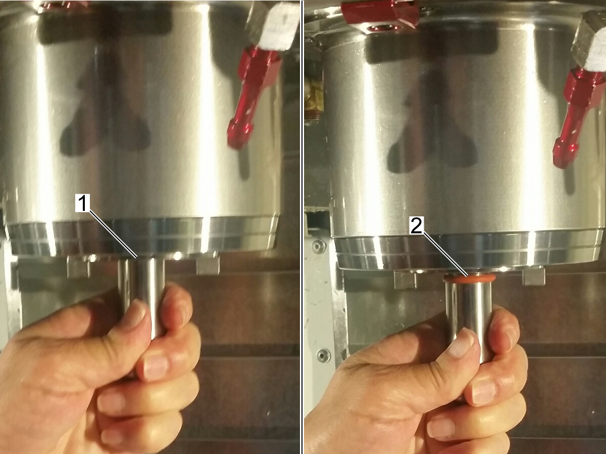

Nastavte nástroj vzduchového regulátora na 70 psi (4,8 baru). Sledujte Drawbar Open na displeji [DIAGNOSTICS] počas stlačenia a podržania [TOOL RELEASE] po dobu 5 sekúnd. Tlak nástroja na reguláciu vzduchu znižujte v inkrementoch po 1 psi, kým sa Drawbar Open nezmení na 1 keď stlačíte a podržíte tlačidlo uvoľnenia nástroja.
Držte tlačidlo na uvoľnenie nástroja, kým do vretena vložíte medzný kaliber. Ak červený tesniaci krúžok prechádza do kužeľa vretena [1], nie je potrebné žiadne upravovanie. Ak červený tesniaci krúžok neprechádza do kužeľa vretena [2], je potrebné upravenie.
 Poznámka: Ak červený tesniaci krúžok neprejde do kužeľa vretena, znamená to, že nástroj nemôže ísť do vretena skôr, ako sa zmení stav vypínača (pred tým, ako sa otvorenosť ťažnej tyče zmení na 1). Preto musíte vykonať úpravy, ako je znázornené v nasledujúcich krokoch.
Ak červený tesniaci krúžok neprešiel do kužeľa vretena, vykonajte potrebnú úpravu podľa jedného z týchto postupov:
Ak je vypínač TRP nastaviteľný [1], pozrite si:
  • VMC - snímač TRP - Upravenie
Ak vypínač TRP nie je nastaviteľný [2], pozrite si časť Pridať alebo odstrániť vyrovnávacie podložky vyššie uvedeného postupu.
 Poznámka: Ak prepínač TRP nie je nastaviteľný, potrebný počet vyrovnávacích podložiek môže byť pri tomto postupe vyšší ako je obvyklé.
Znova podržte tlačidlo na uvoľnenie nástroja, kým do vretena vložíte medzný kaliber. Skontrolujte, či červený tesniaci krúžok prechádza do kužeľa vretena.
