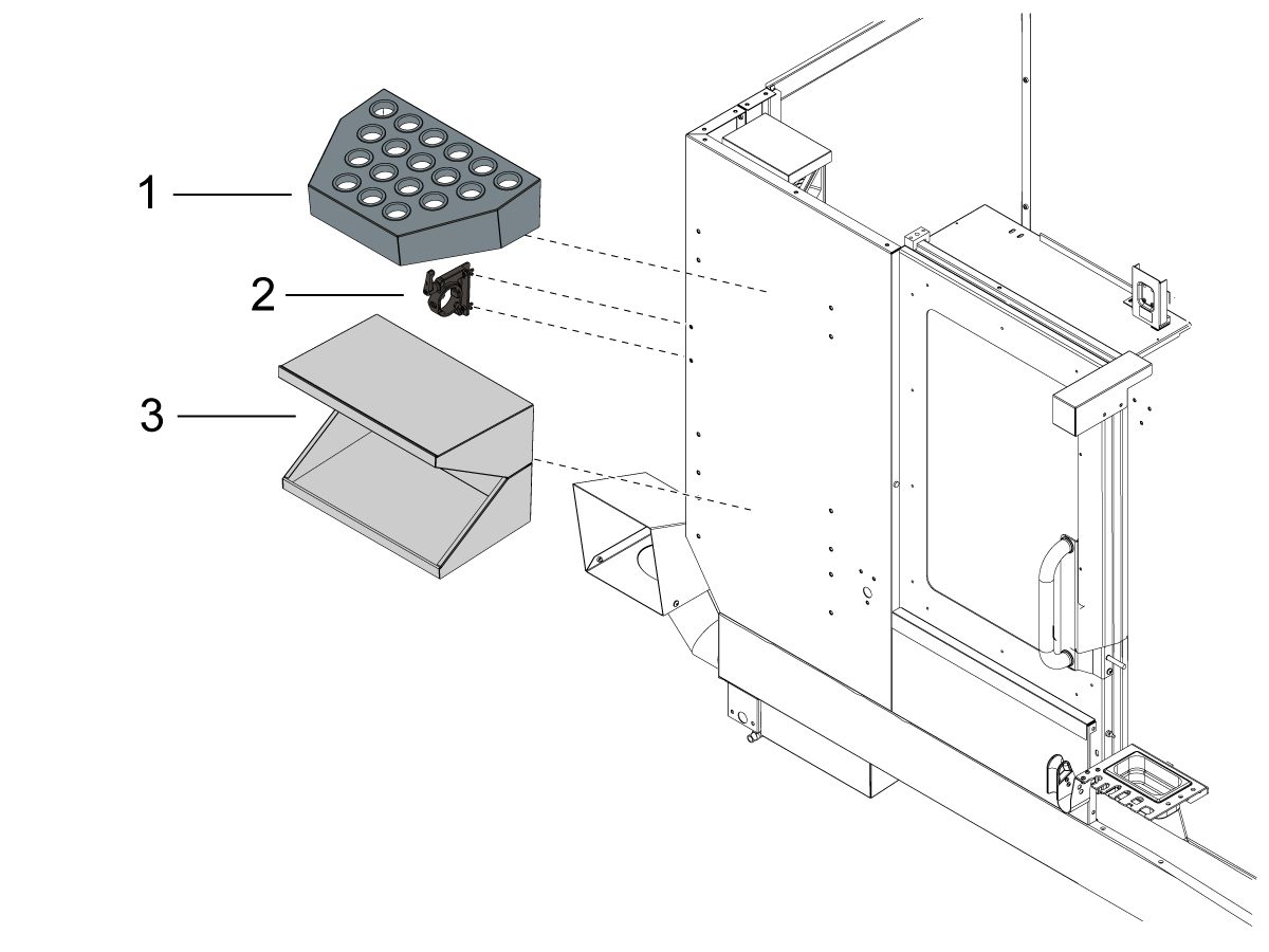

Namestitev paketa ugodnosti
Pladenj za orodje [1] pritrdite na sprednji del zaprtega območja stroja.
Držalo za orodje [2] pritrdite pod pladenj za orodje [1] na sprednji del zaprtega območja stroja.
Pisalno mizo [3] pritrdite pod držalo za orodje [2] na sprednji del zaprtega območja stroja.

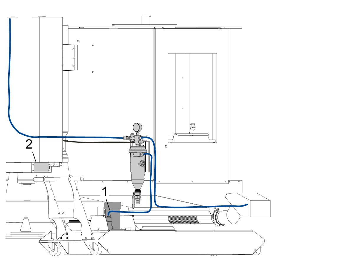

Namestitev gumijaste cevi za hladilno tekočino
Modro cev emulzije pritrdite z dovoda filtra na dotok črpalke emulzije [1].
Priključite črpalko emulzije na nizkotlačni čep emulzije [2].
Namestite senzor nivoja emulzije. Za več informacij glejte namestitev senzorja plovca za nivo emulzije.
Senzor plovca za nivo emulzije – NGC – Namestitev
