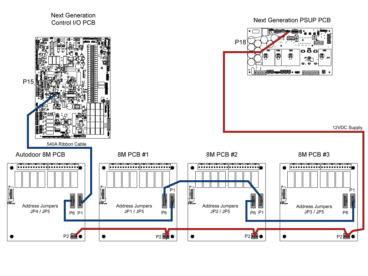

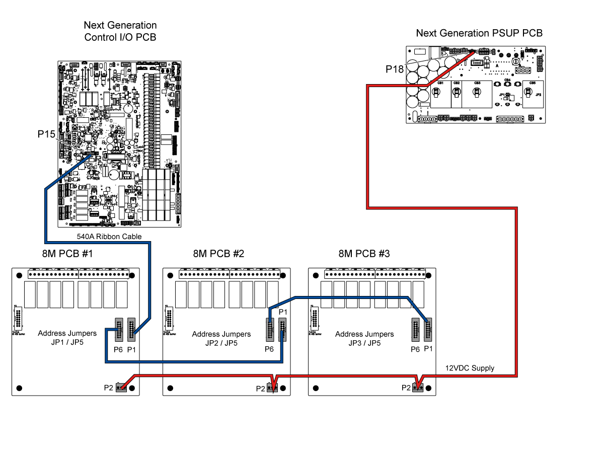

Možnost 8M Relay PCB doda (8) dodatnih izhodov na PCB I/O. Dodatni izhodi se lahko uporabijo za aktiviranje tipal, pomožnih črpalk ali vpenjalnih naprav.
Za podrobne opise vseh M-kod in funkcij, povezanih z možnostjo 8M, glejte uporabniški priročnik.
Opomba: Možnost 8M PCB ne ponuja izhodne napetosti, ampak zagotavlja samo NC ali NO preklopno točko za uporabniški vmesnik.
Obstajata dve glavni uporabi 8M:
  • Vklopite releje (M59) in izklopite (M69)
  • Pred izklopom releja vklopite releje, medtem ko čakate na zunanji končni signal (rezkar: M29, stružnica: M129)
Vsaki kodi M sledi koda P. Kode M vklopijo/izklopijo rele, medtem ko koda P doda diskretni rele, ki se vklopi/izklopi.  Za več informacij glejte referenčni dokument Funkcija releja kode M - NGC in Pomoč za integracijo robotov - NGC.

Električni diagram
