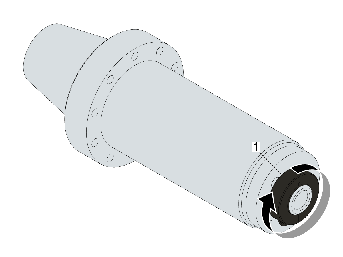

Quill Specification
Komponente sklopa pinole:
  1. Pinola
  2. O-tesnilo
  3. Liner pinole
  4. Blazinice izolatorja pinole
  5. Zadrževalnik pinole
  6. Objemka
Sčasoma se zaradi tlačnih sil, ki se izvajajo na sklopu pinole, deformirajo blazinice izolatorja pinole in postanejo tanjše, kar omogoča, da se pinola vrti, ko ni stisnjena.
Sklop pinole se ne sme vrteti, če se na njej uporabi navor manj kot 70 in-lbs (7,91 Nm).
Če se pinola vrti, sledite tem korakom, da jo obnovite.
  1. Razrahljajte vijak za stiskanje na vpenjalni objemki
  2. Privijte objemko sponke
  3. Ponovno privijte vijak z vpenjalnim vijakom
  4. Ponovno preverite pinolo in po potrebi ponovite
Pomembno: Objemke ne zategnite premočno, temveč jo je treba priviti s prstom in dodatno zategniti za 1/8 obrata.
Opomba: Vpenjalna objemka vijaka; navori znašajo 15 ft-lbs (20,34 Nm).
Če želite preizkusiti, ali je sklop pinole poškodovan / izven specifikacij, pritrdite obdelovanec [1]  med vpenjalno glavo in konjiček, nato uporabite merilno letev, da na konjičku uporabite 60 lbs (81,3 Nm) sile vleke in potiskanja [2] in izmerite upogib s pomočjo indikatorja [3].
OPOMBA: Prepričajte se, da je tlak konjička nastavljen na 200 PSI (13,7895 bara).
Upogib NTE 0,0014"(0,03556 mm).
