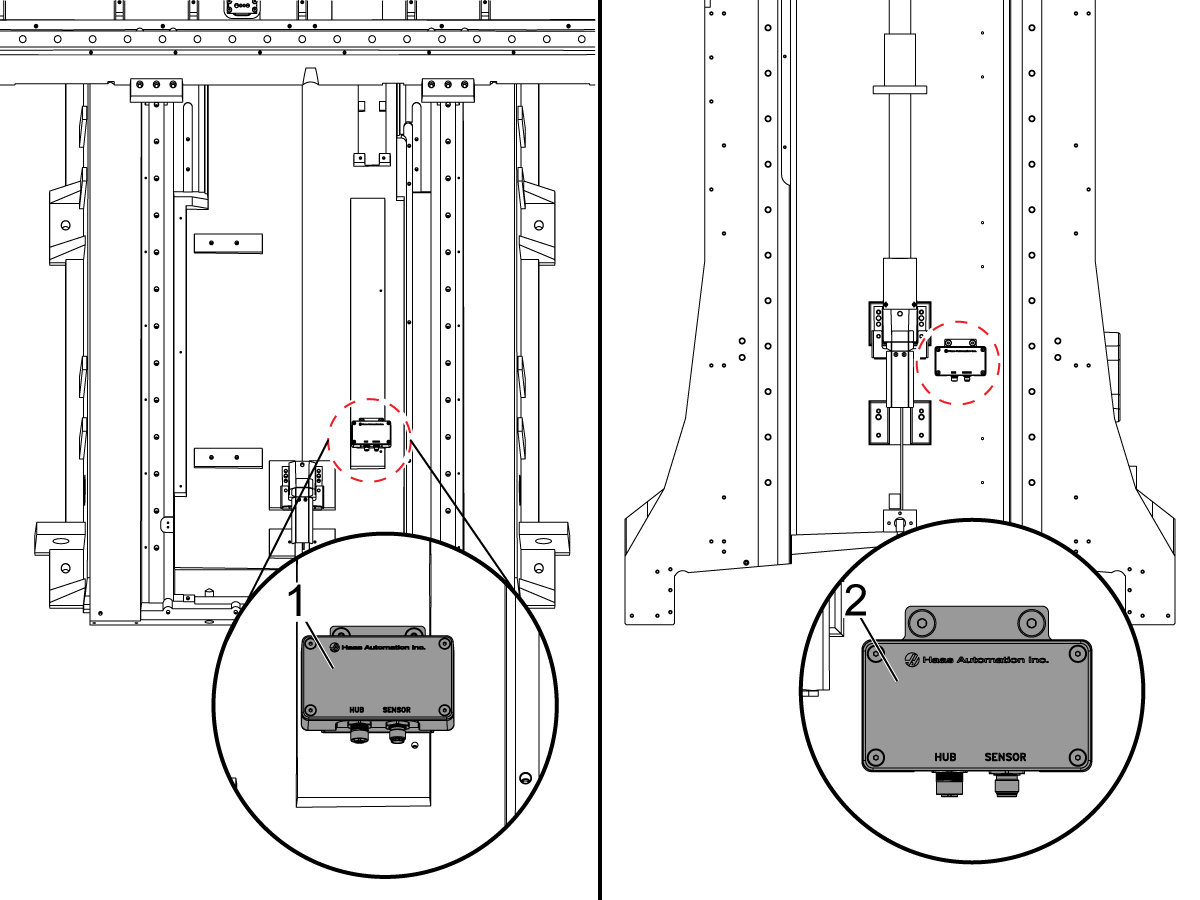

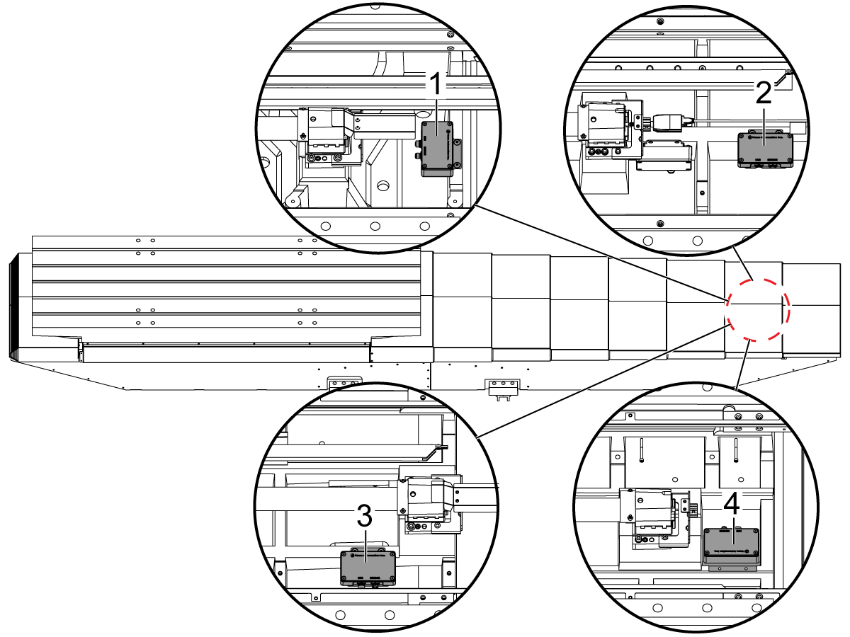

Виконайте цей крок для місця розташування блока на осі X
Блок блоку CAN буде розташовано з правого боку сідла, точне місце розташування залежить від моделі верстата:
  1. VF-6/8
  2. VF-7/9
  3. VF-10/11
  4. VF-12/14
Виконайте цей крок для місця розташування блоку на осях Y та Z
Блок блоку CAN осі Y розташовується в напрямку до передньої частини основи з правого боку від кульового гвинта [1].
Блок блоку CAN осі Z розташовується в напрямку до нижньої частини колони з правого боку від кульового гвинта [2].

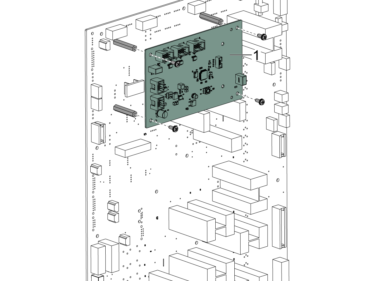

Linear Gauge Hub Board Replacement
Використовуйте цей розділ під час заміни плати концентратора лінійного вимірювача з сервісного комплекту 93-32-2005.
Щоб замінити плату концентратора, від’єднайте кабелі та вийміть стару плату [1].
Установіть нову плату [1] так само, як і стару, і знову під’єднайте кабелі.
За необхідності зверніться до розділу «Активна компенсація кулькових гвинтів — Посібник із пошуку та усунення несправностей», щоб ознайомитися зі схемою проводки.
