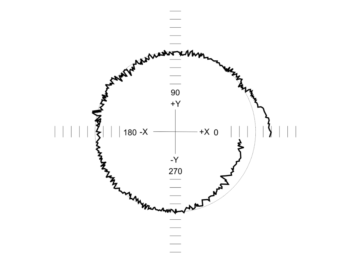

Backlash in the X Axis
Тип люфту: Позитивний = холостий рух
У цьому прикладі холостий рух осі X знаходиться в точці розвороту, що спричиняє розширення ballbar. Кроки з обох сторін від точок розвороту однакові.
Швидкість подачі верстату зазвичай не впливає на розмір кроку.
Імовірні причини:
  • Зношена приводна гайка або кульковий гвинт викликає люфт у системі приводу.
  • Зношені напрямні спричиняють їх зупинку, коли вісь змінює напрямок.
  • Надмірне навантаження на кульковий гвинт.
Вплив на оброблену деталь:  кругова інтерпольована траєкторія фрези показує коротку площину.
Коригувальна дія:
  • Усуньте всі люфти в компонентах приводу при великих значеннях люфту.
  • Відрегулюйте X-axis Backlash Compensation- параметр 13 , щоб виправити невеликі значення люфту.
  Примітка:  Надмірна компенсація (параметр 13 встановлено зависоко) відображатиметься як крок у обробленій деталі.

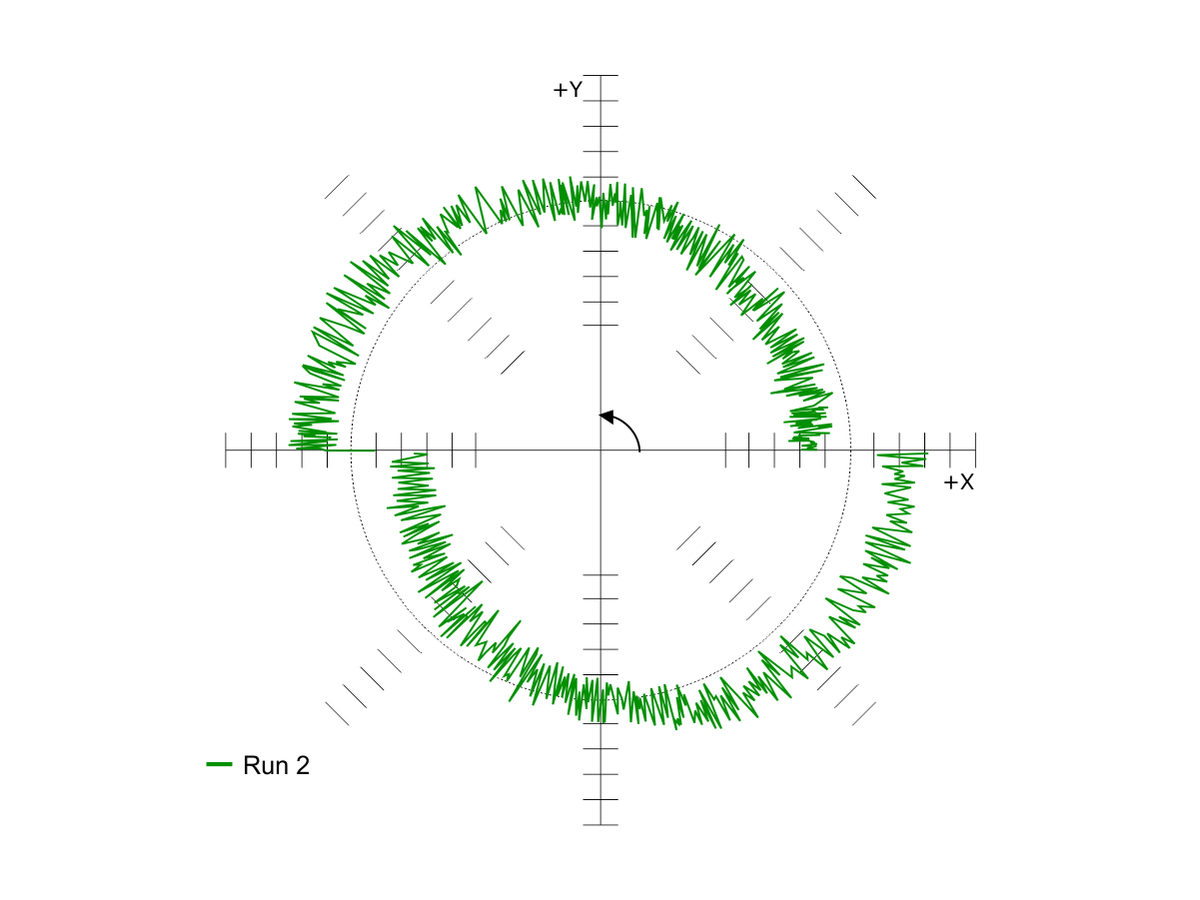

Reversal Spikes in the X Axis
На розворотах є затримка. На відміну від люфту, контролер визначає затримку руху і компенсує її.
У цьому прикладі вісь X мала затримку в русі, і її було компенсовано.
Розмір кроку часто змінюється в залежності від швидкості подачі верстатів.
Можлива причина:
  • Тісне прилягання деталей викликає тертя.
  • Початковий крутний момент на кульковому гвинті в точці розвороту. Привідний двигун осі прикладав недостатній крутний момент у точці розвороту осі. Це призводить до того, що вісь застряє на короткий час, оскільки сили тертя змінюють напрямок.
  • Час реакції серводвигуна верстату недостатній  при компенсації люфту. Це означає, що верстат не в змозі своєчасно компенсувати люфт. Це призводить до зупинки осі, а верстат компенсує слабину.
  • Є ослаблені підшипники.
  • На кульковому гвинті є закручування.
  • Є проблема з системою змащення осі.
 Примітка:  Перш ніж використовувати параметри Friction Compensationдля усунення проблеми, усуньте всі інші можливі причини.
Вплив на оброблену деталь:  Ефект піку розвороту полягає в тому, що кругова інтерпольована траєкторія фрезерування показує невелику площину, за якою слідує крок повернення у вихідне положення всередину.

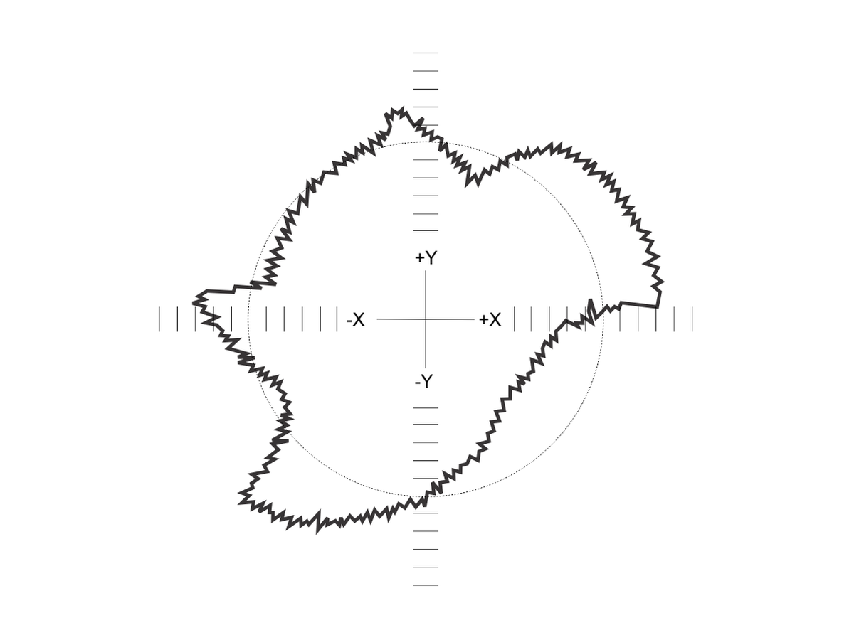

Spiral Errors
Цей тип помилки починає проявлятися як односторонній люфт або нерівний люфт.
Справжній люфт відобразиться на графіку, якщо зробити два проходи.
Якщо обладнання ballbarзношене, ослаблене або забруднене, ви не можете повторити операцію.
Імовірні причини:
  • Виникла помилка тестування або апаратна помилка.
  • Ослаблене обладнання ballbar. Куля може рухатися всередині оболонки, змінюючи положення центру.
Коригувальні дії: перевірте обладнання та повторіть тест.

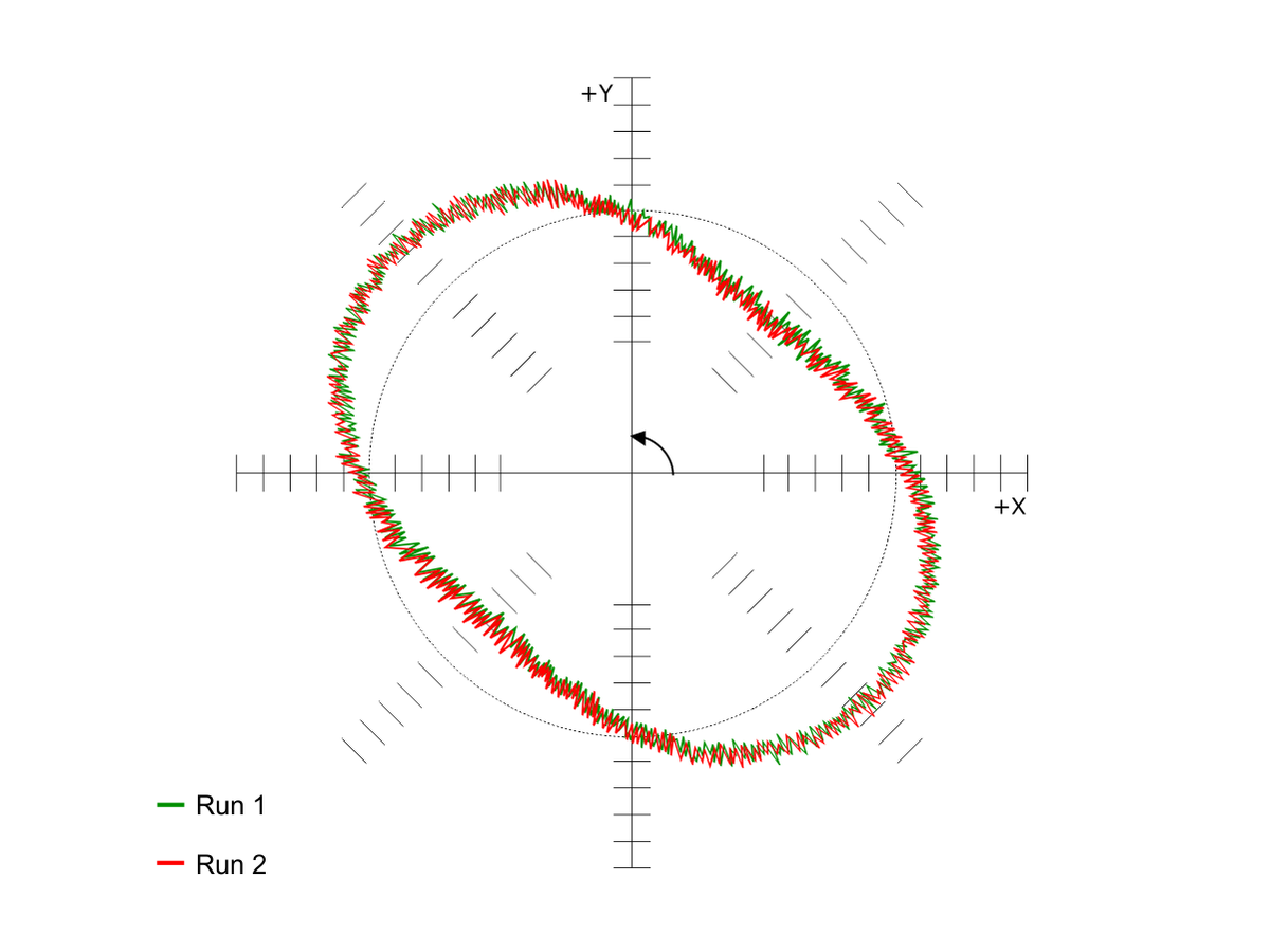

Squareness Error
На ілюстрації зображено овал у формі арахісу, спотворений діагоналлю 45º або 135º.
Вісь спотворення однакова для обох напрямків (ліворуч і праворуч). На величину спотворення не впливає швидкість подачі.
Імовірні причини:
  • Кульковий гвинт може бути зігнутий локально або може виникнути загальне зміщення осі верстату.
  • Верстат розташований не горизонтально. Невирівняний верстат демонструє симетричне плоске зображення у формі овального арахісу, нахиленого під 45°.
  • Осі верстату опускаються. Це призводить до зміщення осі в певних місцях.
Коригувальні дії:
  • Повторіть перевірку на різних частинах верстату, щоб з’ясувати, чи є помилка перпендикулярності локальною для певної частини верстату, чи вона впливає на весь верстат.
  • Якщо помилка перпендикулярності впливає на весь верстат, необхідно переставити осі верстата, якщо це можливо. Якщо напрямні зношені, можливо, їх потрібно буде замінити.

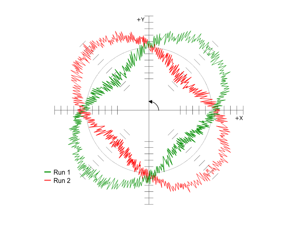

Servo Mismatch
Неузгодженість серводвигунів кількісно визначається як час у мс, протягом якого один із серводвигунів осі верстату направляє інший.
Імовірні причини:
  • Коефіцієнти підсилення контуру керування серводвигунами осей не узгоджені один з одним. Це призводить до того, що одна вісь проходить над іншою, показуючи овальне зображення на графіку. Провідна вісь — це вісь із вищим посиленням контуру керування.
  • Низька продуктивність приводу
  • Лінійні направляючі каретки не рухаються вільно.
Коригувальна дія: Налаштуйте елементи керування верстатом, щоб компенсувати посилення контуру серводвигунів осі. Необхідно збільшити посилення осі, яка відома, або зменшити коефіцієнт посилення осі, яка веде.

Squareness and Scaling Mismatch
Зверніть увагу на кут овалу, вісь фігури не під кутом 45º. Невідповідність масштабу призводить до нахилу кута до довшої осі.
Імовірні причини:  див. описи помилок для усунення помилок масштабування.
Коригувальна дія: перегляньте описи помилок, щоб усунути помилки масштабування.

Odd Shapes
Зношені, пошкоджені, ослаблені або надколена стружка ballbarможуть спричинити спотворення графіків.
Неправильна швидкість подачі призводить до того, що графік не збігається на початку та в кінці.
У більшості випадків неправильне вимірювання очевидно. Однак майте на увазі, що брудне обладнання або компонент, який зношений лише до незначного зносу, створюватимуть на перший погляд нормальні, але насправді некруглі або плоскі графіки.
