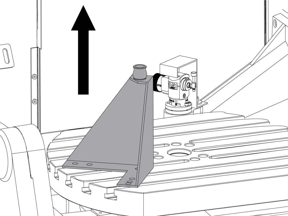

装运块 - 拆卸 - UMC-750
AD0142
适用于以下时间制造的机床: 2014 年 5 月
装运块 - 拆卸 - UMC-750 - AD0142
- 跳至部分 - 1. 装运块删除 2.  (4 步骤) Back to Top
装运块删除
升起 Z 轴并拆下装运支架。Z 轴未用螺栓固定在支架上,仅位于保险杠顶部。
拆下右侧 X 轴块 [1]。
从鞍座铸件下方拆下右侧 Y 轴锁定销 [2]。
拆下左侧 X 轴块 [1]。
从鞍座铸件下方拆下左侧 Y 轴锁定销 [2]。
将水平垫检修面板安装在机器右侧的左下角。
