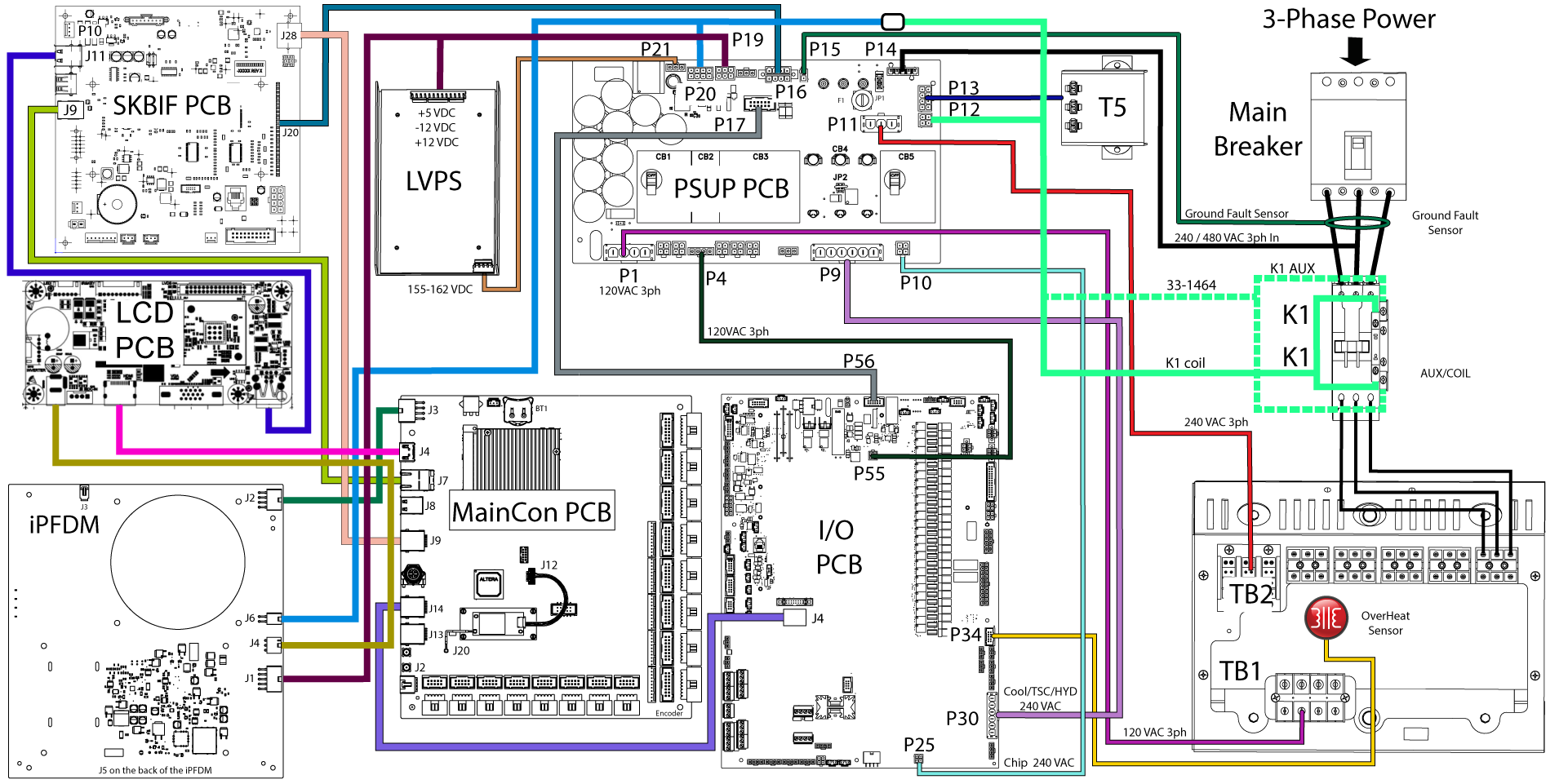

Maskiner med en 19 i LCD kontrol har en iPFDM PCB.
iPFDM vil være placeret på modsætninger oven på hovedprocessorens printkort.
Overview
iPFDM PCB vil give backup + 12V, -12V og + 5V til hovedprocessoren i tilfælde af strømsvigt. Sikkerhedskopieringsstrømmen vil blive opretholdt i mindst ti sekunder og forhindrer brugeren i at forsøge at tænde maskine i mindst ti sekunder.
  • J3 er strømudgangsstikket til PCB-blæseren.
  • J2 er strømindgangsstikket, hvor +5VDC og +/- 12VDC og et spændingsovervågningssignal leveres fra hovedprocessor PCB.
  • J6er indgangen - PSUP og KONTAKTOR
  • J4 er udgangsstikket til LCD-printkortet.
  • J1 er strømindgangsstikket fra lavspændingsstrømforsyningen.
  •  J5 er indgangsstikket til batteriet.

Bemærk: Vend iPFDM PCB, så ventilatoren blæser mod dig for bedre adgang under fejlfinding. Hvis dette ikke er muligt, kan et spejl bruges til at hjælpe under fejlfinding.
Bemærk: Det er ikke nødvendigt at fjerne plastikdækslet for at se LED'erne, da de er placeret langs PCB’ens kanter.
  1. Kontroller, at alle kabler på iPFDM PCB er korrekt tilsluttet.
  2. Bekræft nominel driftsstatus. Se ovenstående tabel.
  3. Se på status LED-lys. Henvise til den nedenstående LED-tabel.
  4. Kontroller batterispændingen. Se afsnittet Eftersyn af PCB-batteri nedenfor.

Ventilatoren drejer ikke, og LED D16 er slukket Problem med indgående strøm fra J1 Kontrollér, at kablet ved J1 er korrekt tilsluttet og ikke omvendt polariseret.
Maskinen kan ikke opretholde en ti sekunders startblokering, og LED D1 blinker rødt Dårlige kabeltilslutninger Kontroller, at kablet, der er tilsluttet J5, er sikkert.
Forkert batterispænding Kontroller batterispændingen på mindst 6,1 V. Se afsnittet Eftersyn af PCB-batteri nedenfor.  Hvis batterispændingen er lavere, skal du starte maskine, lade den være inaktiv i mindst 30 minutter, og prøve igen. Kontrollér spændingen igen. Hvis problemet fortsætter, skal du udskifte batteriet.
BATT_LO D22 er rød Forkert batterispænding Kontroller batterispændingen på mindst 6,1 V. Se afsnittet Eftersyn af PCB-batteri nedenfor.  Hvis batterispændingen er lavere, skal du starte maskine, lade den være inaktiv i mindst 15 minutter, og prøve igen.
BATT_HI D21 er rød Forkert batterispænding Kontrollér batterispændingen på højst 8,2 V. Se afsnittet Eftersyn af PCB-batteri nedenfor. Hvis batterispændingen er højere, skal du udskifte batteriet og prøve igen.
Maskinen viser ikke nominelle tegn på drift Dårlige kabeltilslutninger Kontroller kabeltilslutningen ved J6 på iPFDM, P20 på PSUP og til hjælpe-/spolekablet.
Maskine tændes med en sort skærm Batteri frakoblet fra J5 på IPFDM Kontroller J5 på IPFDM for at sikre, at den er trukket ind.

IPFDM PCB - Electrical Diagrams
19 tommer LCD iPFDM-detaljediagram
19 tommer LCD hovedstyrings PCB (J3) til strømforsyning PCB (P20) detaljeret diagram

Fjern kablerne, der er forbundet til PCB’en [2].
Frakobl batteriet [2] fra IPFDM PCB, før du lægger kortet væk.
Fjern IPFDM PCB fra afstandsskiverne.
Fortsæt til næste afsnit for at installere udskiftnings-IPFDM’en.
Install Replacement IPFDM Assembly
Installer den nye IPFDM-enhed [1] på afstandsskiverne.
Fastgør de 4 afstandsskiver [2], der blev fjernet i det forrige afsnit. Disse vil holde IPFDM-samlingen på plads.
Bemærk: Hold IPFDM-samlingen i den retning, der vises på billedet.
Tilslut alle kablerne til de korrekte porte på IPFDM. Kablerne har etiketter for, hvilke porte på IPFDM de skal tilsluttes til:
  • J2 - Kabel fra hovedprocessor-PCB
  • J6 - Kabel fra PSUP- og K1-kontaktor
  • J4 - Kabel fra den uafhængige LCD-skærm
  • J1 - Kabel fra lavspændingsstrømforsyningen i styreskabet
vigtigt: Sørg for at tilslutte batteriet [1] til stikket på IPFDM PCB. Batteriet tilsluttes under samlingen til forsendelse. Batteriet skal tilsluttes ved installation af udskiftningskortet.
Når alle kablerne og batteriet er tilsluttet, skal du tænde for Haas-maskinen.
Kontrollér maskinfunktionerne, og der er ingen problemer. Se IPFDM - fejlfindingsguiden, hvis der opstår problemer efter udskiftning af PCB.
Når maskinen kører, som den skal, skal du genmontere beskyttelsesdækslet på afstandsskiverne for at beskytte IPFDM-samlingen.
