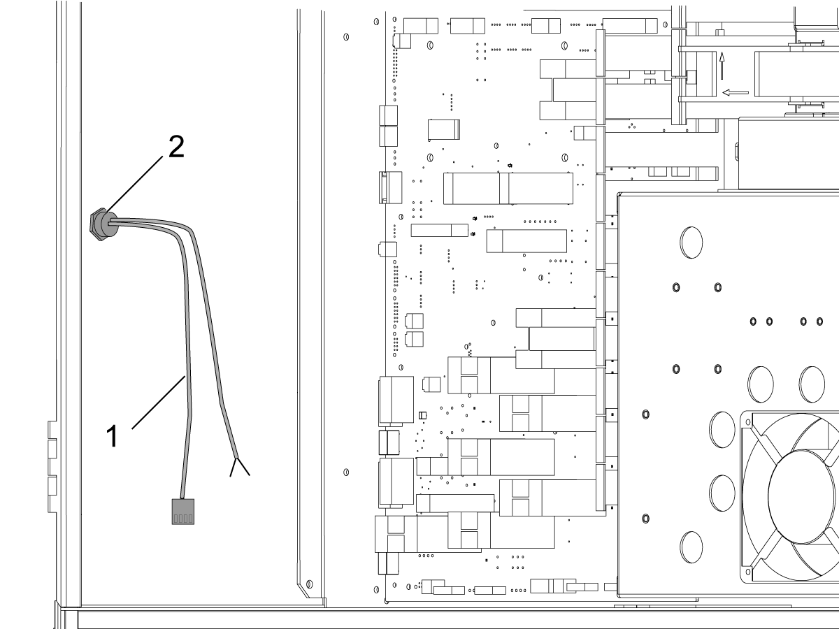

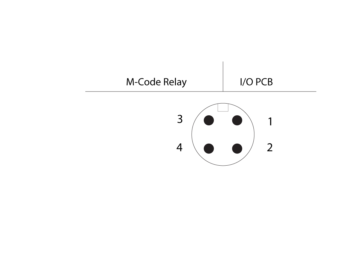

M-FININ - Mulighed - Installation
AD0549
Indledning
Denne valgfrie kabelenhed fra I/O-kortet på Haas-maskinen til en stikforbindelse på siden af kontrolkabinettet giver M-kode/MFIN-funktionalitet til at styre eksterne enheder. Muliggør, at en M-kode kan sætte et CNC-program på pause, sende et startsignal til enheden og derefter genoptage programmet, når et MFIN-signal (afsluttet) er modtaget fra enheden.
Når du har installeret et tilbehør med en 4-bens han-amphenol 703-91-T-3300-1 skrueprop (Haas P/N 74-1510) kan styres af CNC-maskinen.
Dette dokument gælder for følgende sæt:
  • 93-APC-READY KLAR TIL AUTOMATISK PALLESKIFTER
  • 93-1000274    KLAR TIL AUTOMATISK PALLESKIFTER
  • 93-1000651    KLAR TIL AUTOMATISK PALLESKIFTER

Installation
Sluk for strømmen til maskinen, og åbn døren til styreskabet.
Fjern stikket fra siden af styreskabet.
Installer M-FIN-stikket på siden af styreskabet. For at gøre dette skal du fjerne møtrikken fra stikket, indsæt ledningerne [1] gennem hullerne fra ydersiden af styreskabet.
Træk ledningerne gennem møtrikken, og stram møtrikken[2] mod styreskabet.
Tilslut de to ledninger. Et par ledninger har et stik, som er installeret på P8 på NGC I/O PCB.
Bemærk: For Classic Haas-maskine skal du tilslutte stikket til P10 på i/O PCB.
Det andet par ledninger består af en rød og sort ledning. Disse to ledninger er installeret forskelligt afhængigt af maskinens ekstraudstyr.
Hvis maskinen ikke har et M-kode relæ kort, er ledningerne forbundet til M21-relæet på i/O PCB. Tilslut den røde ledning til M21 N/O-terminalen (normalt åben) og den sorte ledning til M21 COM-terminalen (almindelig).
Hvis maskinen har et M-kode relæ kort, er ledningerne forbundet til M21-relæet på M-kode relæ kortet. Tilslut den røde ledning til N/O-terminalen (normalt åben) og den sorte ledning til COM-terminalen (fælles).
Betjening
Tilbehør tilsluttes CNC-styringen gennem M-Fin-stikket. Tilbehøret styres derefter ved hjælp af M-koder.
M-FIN-stikdiagram
  1. Signal (MFIN-input)
    Vigtigt: Brug et relæ til at aktivere dette input. Anvend ikke spænding på dette input. Når en M-fin signal er fornemmede den diagnostiske #18 M_FIN_INPUT bit vil skifte.
  2. Jorden
  3. Normalt åben (N/O)
  4. Fælles (COM)
