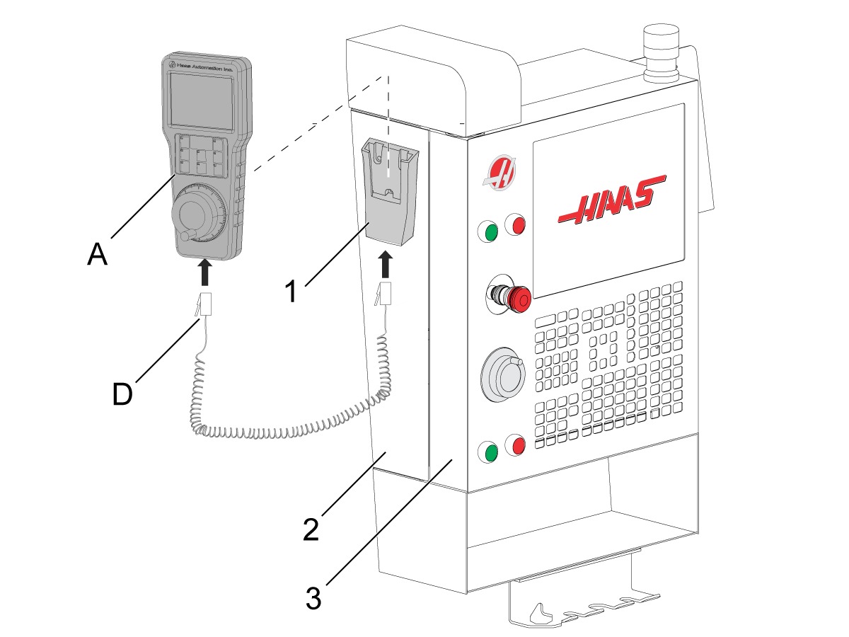

RJH-C Hand Unit Installation
Hylsteret [1] for RJH-C er på venstre side af opbevarings kabinettet [2] (som vist).
Hvis maskinen ikke har noget opbevaringsskab, er hylsteret på højre side af pendlen [3].
Forbind den ene ende af RJ12 COIL CORD [D] til beholderen på bunden af hylsteret.
den anden ende til beholderen til bunden af RJH-C [A].
Bemærk: Installation af Forstørrelsesglas er valgfrit.
Fjern (2) topskruerne [1] på bagsiden af RJH.
Fastgør RJH-C MAGNIFIER [B].
Brug de medfølgende længere Phillips-hoved skruer [C].
Forsigtighed: Fjern ikke de andre skruer.
Hæng op RJH-C.
Saml betjenings pendlen igen.
Tilslut eventuelle ubrugte huller.

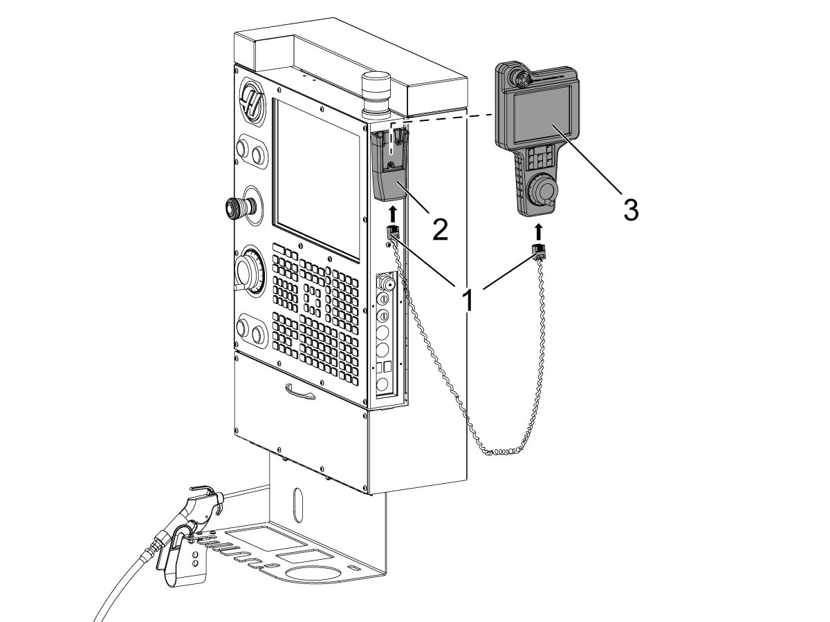

RJH-Touch Wiring Installation
Gratis hængende tynd vedhæng eller tyk vedhæng med RJH-C montering [1].
1. Fjern bagdækslet på pendlen.
2. Fjern eventuelle stik eller skruer på RJH-monteringsstedet.
3. Wire 6 ' RJ12 ledningen gennem 1/2" hullet i pendlen og Tilslut til SKBIF.
4. Installer enden af 6' RJ12-kablet i RJH-hylsteret.
5. Fastgør RJH-hylsteret [2] til panelet, opbevaringsskabet eller adapterbeslaget med tre BHCS 10-32 x 1/2 skruer.

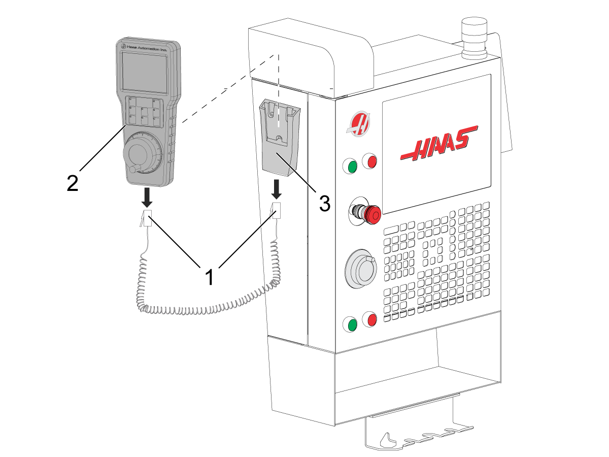

RJH-Touch Hand Unit Installation
Hylsteret [1] for RJH-touch er på venstre side af opbevarings kabinettet [2] (som vist).
Forbind den ene ende af RJ12 SPOLE LEDNINGEN [D] til beholderen på bunden af hylsteret.
Tilslut den anden ende til beholderen til bunden på RJH-touch [A].
Hæng op i RJH-touch.

Fjernbetjening - Touch Large (RJH-XL) - Montering
AD0533
Denne servicepakke kan bruges til at montere RJH-XL på kompatible maskiner eller til at udskifte RJH-Touch med en RJH-XL.
Minimumskrav for WIPS:
Næste generations-styring:
  • Softwareversion 100.21.000.1120 og nyere
  • 34-4510 SKBIF TIL NGC MED RJH-C/VID CCA
  • SKBIF-firmware 6.6 og nyere
  •  RA.03.06 RJH-firmware og højere
  • Indlæs de seneste konfigurationsfiler til RJH-XL.
Bemærk: Brug denne procedure til at opdatere SKBIF- og RJH-firmware: SKBIF PCB/RJH-firmwareopdatering - NGC
Dette dokument gælder for følgende emner:
  • 93-1000610: FJERNBETJENING - TOUCH LCD (RJH-XL)
  • 32-0929:    RJH TOUCHSKÆRM 5IN (5 TOMMER), HÅNDENHEDSPAKKE
Replacement
Følg disse trin, hvis du udskifter en RJH-touch med en RJH-XL
Fjern jumperne [1] på SKBIF fra den vandrette position, og sæt dem i den lodrette position.
ADVARSEL: Ved ikke at sætte jumperne i lodret position, er NØDSTOP-funktionaliteten på RJH-XL deaktiveret, og maskinen anses for usikker.  Jumpere SKAL indsættes lodret.
Fjern RJ12-SPOLELEDNINGEN [1] fra  RJH-touch [2] og HYLSTER [3].
Fjern (3) BHCS 10-32 X 1/2 [1] for at fjerne HYLSTER [2].
Installer HYLSTER [3] på højre side af panelet ved hjælp af (3) BHCS 10-32 X 1/2 [3].
BEMÆRK: Bemærk Pad skal fjernes for at installere  RJH-XL.
Tilslut RJ12 SPOLELEDNINGEN [1] til HYLSTER [2] og RJH-XL [3].
RJH-XL Wiring Installation
3. Før den 6’ RJ12-ledning gennem 1/2" hullet i panelet og tilslut til P9 på SKBIF.
Lusene [1] på SKBIF skal fjernes fra den vandrette position og sættes tilbage i lodret position.
RJH-XL Hand Unit Installation
BEMÆRK: Hylsteret [2] til RJH-XL er på højre side af panelet.
Forbind den ene ende af RJ12 SPOLELEDNINGEN [1] til beholderen på bunden af HYLSTERET [2].
Slut den anden ende af RJ12 SPOLELEDNINGEN [1] til beholderen i bunden af RJH-XL [3].
Hæng RJH-XL op [3].
RJH-XL - Operation
Der henvises til den interaktive brugervejledning til fræseren for information om brug af fjernbetjening XL.
Interaktiv betjeningsvejledning til fræser
Verification
Når du tager RJH-XL af hylsteret, bør ikonet Fjernjog [1] poppe op i bunden af skærmen.
Tryk derefter på [E-STOP] på RJH-XL og sørg for, at nødstop-ikonet [2] dukker op på skærmen for at sikre, at det eksterne nødstop fungerer korrekt.
