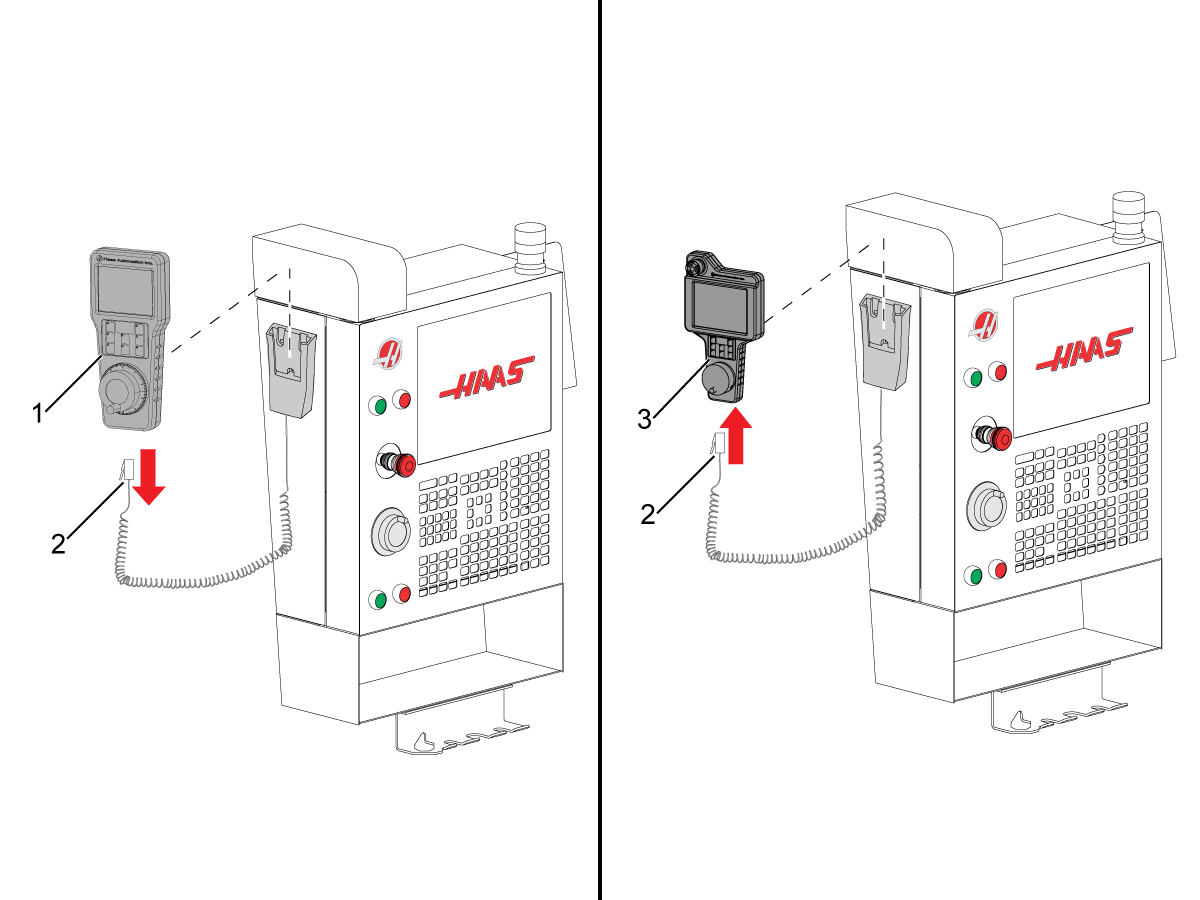

RJH-E Removal
Rjh-E ile bir rjh-C değiştirilmesi durumunda:
.1 Makinenin en düşük gereksinimleri karşıladığını doğrulayın. Donanım veya yazılımı gerektiği gibi güncelleyin.
2. Makineyi açın.
3a. (Kalın asılı kumanda) Asılı kumanda arka kapağını çıkarın.
3B. (Saklama dolabı) Asılı kumandanın arka kapağını, depolama kabininin içindeki kablo kapağını ve depolama kabininin üst kısmındaki döner kapağını çıkarın.
4. RJH-E beşiğini asılı kumanda veya depolama kabininin yanından serbest bırakmak için iki 8-32 fındık çıkarın.
5. İki RJH-E kablolarını SKBIF'den çıkarın ve beşik ile birlikte asılı kumandayı dışarı çekin.
RJH-C montajı için asılı kumanda demonte bırakın.

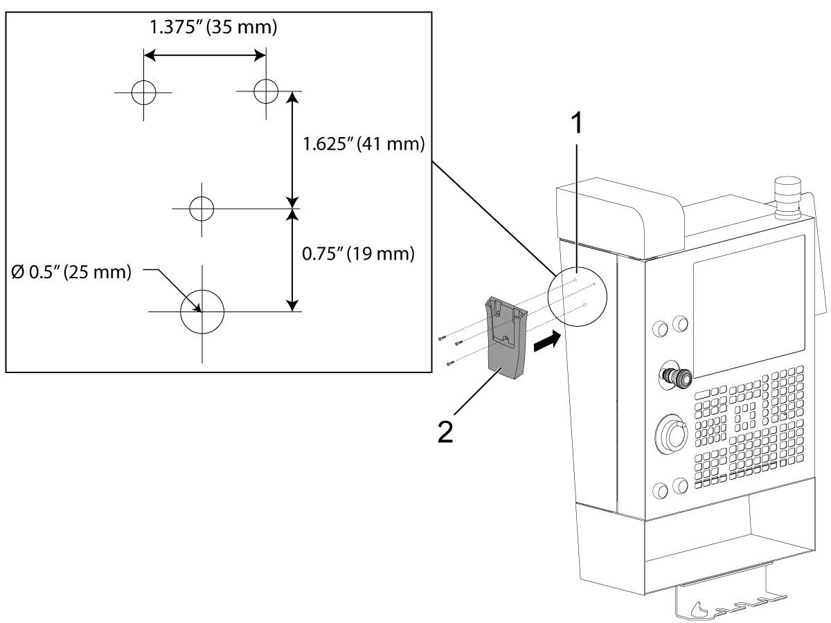

RJH-C Wiring Installation
RJH-C montaj ile ücretsiz asılı Ince kolye veya kalın kolye
.1 Asılı kumanda arka kapağını çıkarın.
2. RJH-C montaj konumunda herhangi bir fiş veya vidayı çıkarın.
3. 6 ' RJ12 kablosu ile 1/2 "kolye delik" ve SKBıF bağlanın.
4. 6 ' RJ12 kablosunun ucunu RJH-C Holster ' a takın.
5. RJH-C kılıfını üç BHCS 10-32 x 1/2 vida kullanarak kolye, saklama dolabı veya adaptör braketini takın.

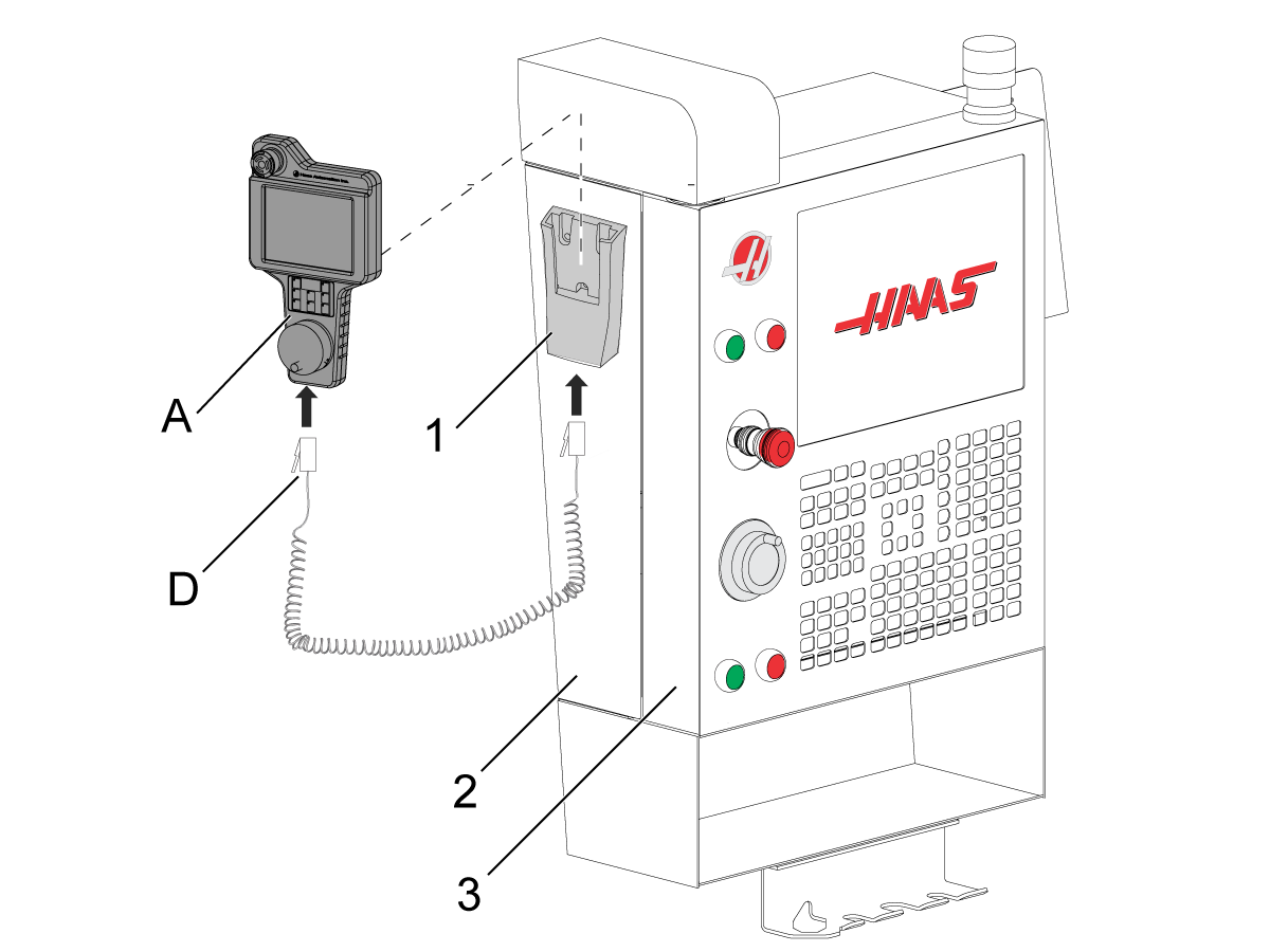

RJH-C Hand Unit Installation
RJH-C için tutucu [1], depolama kabininin sol tarafında [2] (gösterildiği gibi).
Makinenin saklama dolabı yoksa, kılıf asılı kumandanın sağ tarafında yer almaktadır [3].
Bir ucunu RJ12 COIL CORD [D] kılıfın altındaki yuvanıza takın.
Diğer ucunu RJH-C [A]' nın alt kısmına bağlayın.
Not: Büyüteç kurulumu isteğe bağlıdır.
RJH'nin arkasındaki (2) üst vidayı [1] çıkarın.
Ekleme RJH-C MAGNIFIER [B].
Sağlanan daha uzun Phillips kafa VIDALARıNı [C] kullanın.
Dikkat: Diğer vidaları kaldırmayın.
RJH-C' i Kapat.
Asılı kumanda yeniden birleştirin.
Kullanılmamış delikleri takın.

RJH-E Removal
Rjh-E bir rjh-Touch ile değiştiriyorsanız:
2. Makineyi açın.
RJH-Touch montajı için asılı kumandayı sökün.
RJH-Touch Wiring Installation
RJH-C montaj ile serbest asılı Ince asılı kumanda veya kalın asılı kumanda [1].
2. RJH montaj konumunda herhangi bir fiş veya vidayı çıkarın.
3. 6' RJ12 kablosu ile 1/2 "asılı kumanda delik" ve SKBIF bağlanın.
4. RJH Holster'de 6' RJ12 kablosunun ucunu yükleyin.
5. RJH Holster [2]' i üç BHCS 10-32 x 1/2 vida kullanarak asılı kumanda, saklama dolabı veya adaptör braketini takın.
RJH-Touch Hand Unit Installation
RJH-Touch için tutucu [1], depolama kabininin sol tarafında [2] (gösterildiği gibi).
RJ12 BOBIN kablosu [D]' nın bir ucunu kılıfın alt kısmındaki yuvanıza bağlayın.
Diğer ucunu RJH-Touch [A] üzerindeki alt kısmına bağlayın.
RJH-Touch' ı kapat.

  1. Makinenin referansa döndüğünden emin olun.
  2. [Handle Jog] düğmesine basın.
  3. RJH-Touch' ı kılıfından kaldırın ve ekrana dokunun [1], ekranda bir kaplama görünmelidir.
  4. Tuşuna basın. [LEFT] Veya [RIGHT] [2] okları istediğiniz basamak hızına değiştirin.
  5. Tuşuna basın. (-) Veya (+) düğmeleri [3] istediğiniz ekseni seçin.
  6. Tuşuna basın. X düğmesine [4] basın.
  7. Ekseni manuel olarak itmek için elle kumanda kolunu [5] çevirin.

RJH-XL Wiring Installation
3. 6’ RJ12 kablosunu askıdaki 1/2” delikten geçirin ve SKBIF üzerindeki P9’a bağlayın.
4. RJH Kılıfa 6’ RJ12 kablosunun ucunu takın.
5. RJH Kılıfı [2], üç BHCS 10-32 x 1/2 vida kullanarak asılı kumanda, saklama kabini veya adaptör braketine takın.
SKBIF üzerindeki atlama parçası [1] yatay konumdan çıkarılmalı ve dikey konumda değiştirilmelidir.
