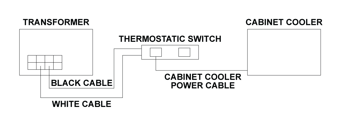

Electrical Installation
Updated
Installer strømforsyningen til cabcool/kølevand [1] på hoved transformeren ved hjælp af maskin skruerne [2], låseskiver [3]. og skiver [4].
VIGTIGT: Hvis udstyret med ECO Mode Plus-ekstraudstyret, skal monteringsboltene vendes som vist på billedet. Hvis ikke, skal du bruge de alternative huller på cabcool/kølevand strømforsyning [1].
Fjern pladedele dækslet [1] fra hoved transformeren.
Fjern de røde, hvide og sorte strømkabler fra klemblokken.
Installer de røde, hvide og sorte strømkabler fra køle-/kølevandstrøm forsyningen på klemblokken.
Geninstaller de fjernede røde, hvide og sorte strømkabler.
Geninstaller pladedele dækslet [1].
Fjern hovedledningsdækslet.
Før strømkablet over forstærkerens ventilatorbeslag [1].
Sæt strømkablet i strømforsyningen.
Tilslut strømkablet til venstre udgang på beslaget [2] "mærket CABCOOL".
Installer hovedledningsdækslet.

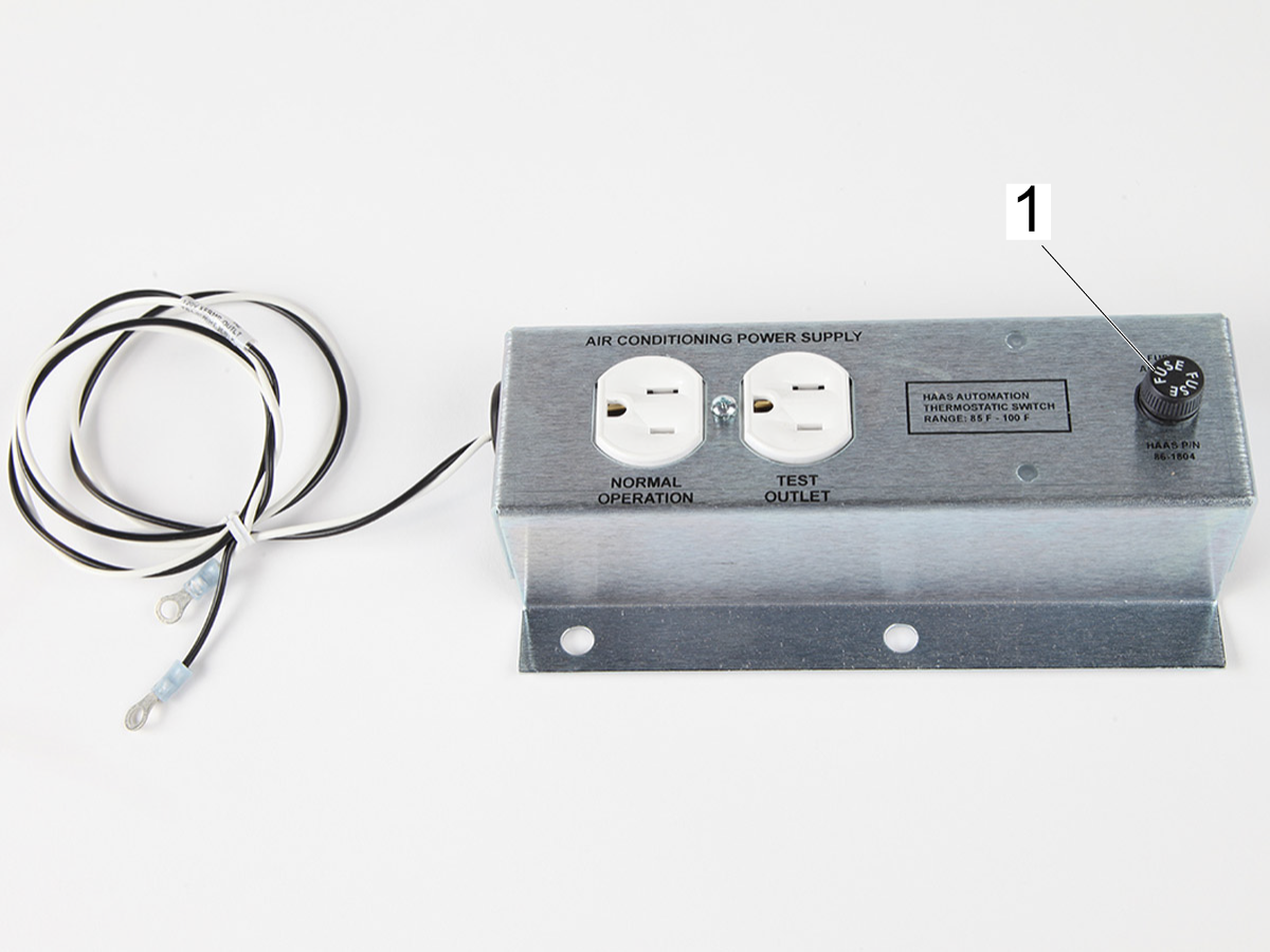

Cabinet Cooler Test
Tilslut kablet til den rigtige stikkontakt mærket "COOLANT CHILLER".
BEMÆRK: Denne stikkontakt har altid strøm, og den vil blive brugt til at teste kabinetkøling.
Tryk på [RESET]-knappen på kabinetkølerens strømkabel for at tænde den.
Sørg for, at CABCOOL blæser kold luft.
Skubbe den Test -knappen på strømkablet for at slukke den.
Tilslut strømkablet til den venstre åbning af beholderen [1] "markeret med CABCOOL".
Skubbe den Nulstille -knappen på strømkablet igen.
Bemærk: Udgangen [1], der er mærket "CABCOOL", er termostatkontrolleret og vil kun levere strøm til CABCOOL [A] enheden, når temperaturen inde i styringen når ca. 38 C (100 F).

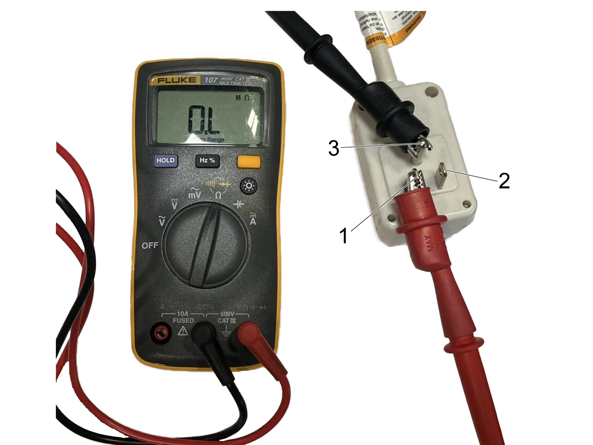

22.2 Skabskøler - Fejlfindingsguide
Skabs køler -fejlfindingsguide
TG0047
Control Cabinet Cooler - System Overview Video
Kabinettet køler er fastgjort til CNC styreskabet døren. Det er et klimaanlæg, der holder temperaturen inde i kontrolskabet ~ 20 °F køligere end omgivende temperatur. Enheden drives af Haas-styringen og tændes automatisk, når temperaturen i kabinettet stiger til over 100 °F.
Symptom Table
Symptom Mulig årsag Korrigerende handling
Kabinetkøleboksen tænder eller slukker ikke. Blæst sikring. Udskift sikringen.   Sørg for, at sikringen er en 30 A 250 V hurtigblæsning af glas.
Tripped GFCI. Nulstil GFCI.
Forkert termostat afbryder. Udskift kabinettet køler elektrisk montering.
Temperaturindstillingerne er ikke indstillet korrekt. Kig gennem det indvendige kølerdæksel, og sørg for, at temperaturkontrollerne er indstillet til Max Cool og HI Cool.  .På nogle modeller kan det være nødvendigt at fjerne dækslet for at indstille knopperne til den korrekte position.
Ikke nok luftstrøm fra skabskøleren. Tilstoppet indsugnings filter Rengør eller Udskift indsugnings filteret.

CabCool Power Outlet Wiring Verification
vigtigt:  Gør kun dette for maskiner, der er udstyret med CABCOOL termisk afbryderkontakt 32-0376 A.
Sørg for, at maskinens indgående strømsystem og CabCool er blevet verificeret.
Kontrollér f.eks., at maskinen opfylder de korrekte krav til spændings-/ledningsstørrelse, og at placeringer af transformerhaner er blevet verificeret.  Se fejlfindingsguiden Strøm Til/Fra - hovedtransformator.
Sluk for hovedafbryderen
Fjern transformerdækslet.
Udskift de RØDE- og SORTE-ledninger fra kablet CabCool POWER OUTLET 32-0376A ved transformator 120 V OUT-terminalerne.
Power
Symptom: CabCool tænder ikke, når temperaturerne i kontrolskabet er højere end måltemperaturen [1].
Mulig årsag: Sikringen sidder ikke korrekt i sikringsholderen.
Korrigerende handling:  Fjern sikringen fra sikringsholderen, og påfør dielektrisk fedt på enden [2], der går ind i sikringsholderens hætte [3]. Når sikringen er sat i sikringsholderen igen, skal du trykke ned på sikringsholderens hætte [4] for at se, om den presses sammen og og fjedrer tilbage. Den bør kun kunne presses en anelse ned.
Symptom: CabCool tænder ikke.
Mulig årsag 1: GFCI er udløst.
Korrigerende foranstaltninger 1: Kontroller GFCI og nulstil den, hvis den er udløst. Hvis den udløses igen, er der en kortslutning til jorden et eller andet sted i klimaanlægget. Kontrollér kablet til kabinetkøleren for beskadigelse, og udskift kabinetkølerenheden.
Mulig årsag 2: Sikringen er gået, eller der er en kortslutning i klimaanlægget.
Korrigerende foranstaltninger 2: Kontroller sikringen [1] på kabinetkølerens elektriske samling. Hvis sikringen er blæst ud, kontrolleres kabinettets køler kabel for beskadigelse. Udskift sikringen.
Hvis sikringen blæser igen, er der en kortslutning, eller den forkerte sikring blev brugt. Sikringen skal være30 A (varenr.: 86-1804).Hvis sikringen er den korrekte rating, er problemet en kortslutning. For at teste dette skal du sætte CabCool i en kendt god stikkontakt og teste, om den tænder og fungerer korrekt.
Hvis sikringen går, mens det er sluttet til en stikkontakt, som fungerer, er kortslutningen i CabCool, og CabCool skal udskiftes.
Hvis sikringen ikke går, og CabCool fungerer normalt, mens det er tilsluttet en stikkontakt, som fungerer. Kortslutningen, som får sikringen til at gå, er et andet sted i det elskabet. Hvis dette er tilfældet, er problemet sandsynligvis i transformatoren eller afbryderen. Se kapitlet NGC - Afbryder og transformator i denne vejledning angående fejlfinding for disse systemer.
Mulig årsag 3: Termostatkontakten fungerer ikke korrekt.
Korrigerende handling 3: Kontrollér betjeningen af termostatkontakten. Blæse på samlingen med en varmepistol. Hvis den Termostatiske afbryder ikke aktiveres, skal den udskiftes. Udskift kabinettet køler elektrisk montering, hvis kontakten ikke fungerer korrekt.
GFCI Outlet Tripping
Symptom: Hvis GFCI-udgangen udløses umiddelbart efter at være blevet tændt, kan der være en kortslutning i CabCool. Udfør følgende test for at afgøre, om der er en kortslutning.
Test 1: Tag modstand fra ben [1][2] til jord [3] skal være OL. Hvis benet til jord modstanden ikke er OL, skal CabCool udskiftes.
Test 2: Benene [1] til benet [2] skal også tages. Det skal være et par ohm. (eksempel 3,8 ohm). Dette tal vil variere mellem maskiner.
Korrigerende handling Hvis CabCool er kortsluttet, skal den udskiftes.
