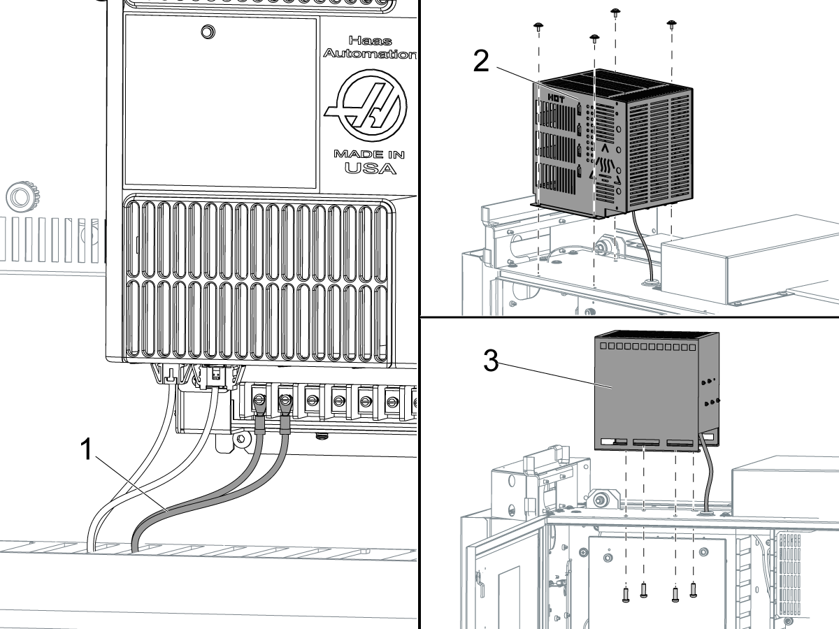

Regen Assembly - Replacement
Tryk på [POWER OFF].
Sæt hovedafbryderen på OFF-positionen.
Lås hovedafbryderen. Brug en godkendt lås med et godkendt sikkerhedsmærke.
 Fare: Hvis spændings indikatoren lyser, må du ikke røre ved de elektriske komponenter. Højspændingen i det elektriske kabinet kan dræbe dig. Vent til spændings indikatoren førte til at gå helt ud.
Frakobl Regen-kablet [1] fra klemme 1 og 2 på Vector/spindel drevet. Hvis Regen-enheden har keramiske modstande, skal du frakoble ventilator-og termostat kablerne.
 Bemærk: Ikke alle Regen-enheder har en ventilator.
Fjern den brugte Regen-enhed, der har spole modstande [2], eller som har keramiske modstande [3], fra toppen af kabinettet.
Sæt tylle [2] på kablet til udskiftnings-Regen-samlingen [1] gennem hullet øverst i kabinettet.
Installer Regen-assemblyen.
Tilslut kablet til klemme 1 og 2 [3] på Vector/spindel drevet. Hvis Regen-samlingen har keramiske modstande, skal disse tilslutninger:
Blæser kabel til 92-91 på TB1 på servo-distribution PCB
830 Overophedningskabel til:
  • P20 Præ-I/O-S PCB
  • P14 Post-I/O-S PCB
Før kablet gennem kabelholderen.
920 Servoens Regen-kabel på P10 på servoens fordelings-PCB.
