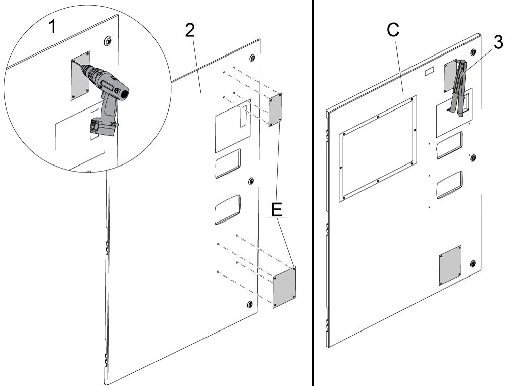

Scoateţi uşa [2] dulapului de comandă.
Utilizaţi un burghiu cu dimensiunea vârfului de 45 (0,082") [1] pentru a îndepărta aceste piese:
  • Placă cu număr de serie.
  • Plăcuță cu instrucțiuni pentru ridicarea mașinii.
Utilizați un ciocan de nituit [3] și (8) RIVETS [E] pentru a instala plăcile pe noul CABCOOL DOOR [C].
Atașați CABCOOL DOOR [C] pe compartimentul de comandă pentru amplasarea autocolantelor.
IMPORTANT: Lipiți autocolantele furnizate în kit pe noua ușă a compartimentului de comandă. Utilizați ca referință ușa instalată anterior.

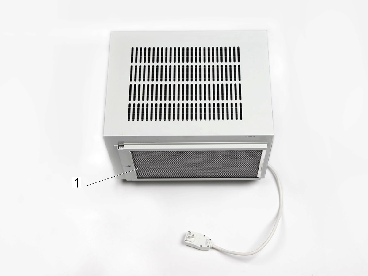

Aşezaţi partea inferioară a CABCOOL [1] pe secțiunea deschisă a ușii dulapului de comandă.
Notă: filtrul de admisie pentru CABCOOL [1] trebuie să fie întotdeauna în partea de jos.
Apăsaţi partea superioară a CABCOOL [1]. Asigurați-vă că clema [2] se fixează pe ușă.
Atașați CABCOOL [1] pe ușa dulapului de comandă. Utilizați (8) SCREWS [3].

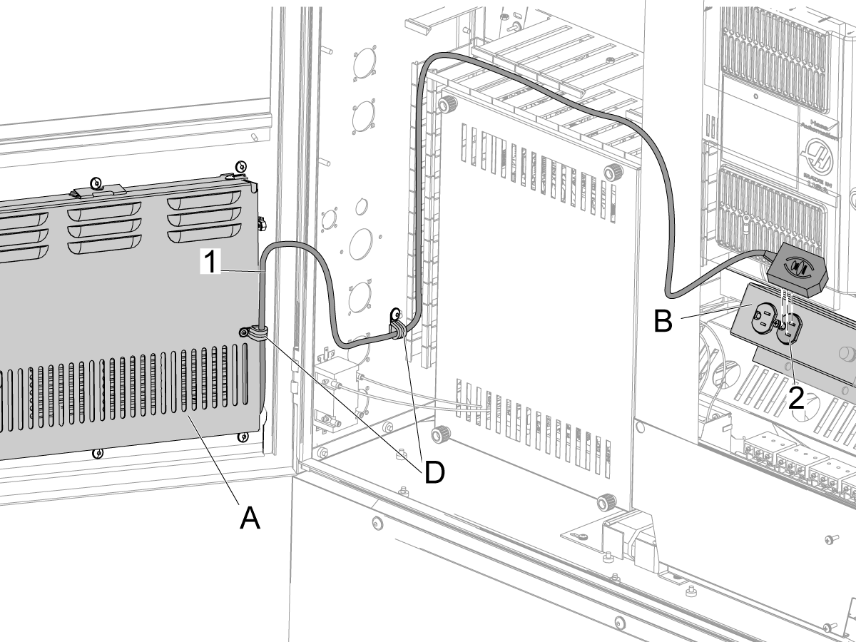

Puneţi cablul de alimentare [1] pentru CABCOOL [A] prin conductele de cabluri.
Utilizaţi CLEMELE [D] pentru a fixa cablul.

CabCool Power Outlet Wiring Verification
IMPORTANT:  Faceți acest lucru numai pentru mașinile echipate cu priză pentru întrerupătorul termic CABCOOL 32-0376A.
Asigurați-vă că sistemul de putere de intrare al mașinii și CabCool au fost verificate.
De exemplu, verificați dacă mașina îndeplinește cerințele corecte privind tensiunea/dimensiunea cablului și dacă locațiile tarodurilor transformatorului au fost verificate.  Consultați Circuit Pornire/Oprire - Transformator principal - Ghid de depanare.
Opriți întrerupătorul circuit principal.
Scoateți capacul transformatorului.
Schimbați conductoarele ROȘII și NEGRE de la cablul PRIZEI DE PUTERE CabCool 32-0376A la bornele de IEȘIRE ale transformatorului de 120V.

Filter
Simptom: Debit de aer insuficient în compartimentul de comandă.
Cauza posibilă: Filtrul de aer este înfundat.
Acțiune de corectare:
Camera de răcire are un filtru de admisie [1] în partea inferioară a unității camerei de răcire. Verificaţi periodic filtrul. Verificaţi dacă filtrul nu este înfundat. Curăţaţi sau înlocuiţi filtrul dacă este necesar.
