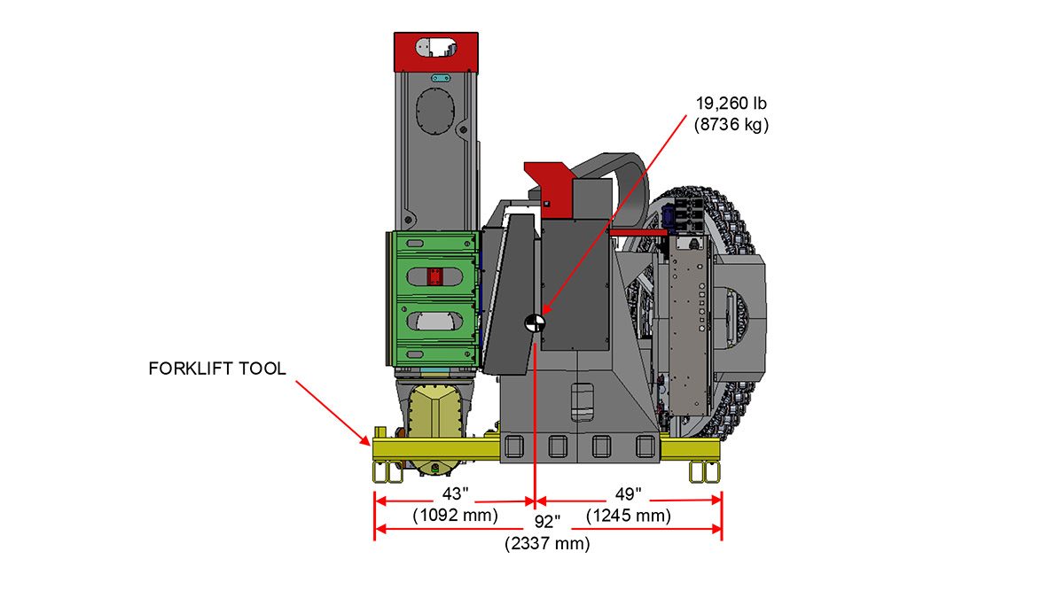

Hebevorschriften
HDC-3-5AX kann nicht angehoben werden. Es sind keine Hebevorrichtungen vorgesehen und es muss mit einem Gabelstapler angehoben werden.

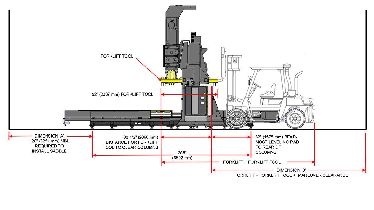

Abstand für die Installation der Maschine
OPTION 1 ZUM INSTALLIEREN EINER BRÜCKE: BRÜCKE WIRD VON DER RÜCKSEITE DER MASCHINE AUS AN DEN STÄNDERN MONTIERT.
SCHRITT 1 – STELLEN SIE SICHER, DASS BEIDE ABMESSUNGEN „A“ UND „B“ ERFÜLLT SIND, UM EINEN AUSREICHENDEN ABSTAND FÜR DIE INSTALLATION DER MASCHINE ZU GEWÄHRLEISTEN.
SCHRITT 2 – INSTALLIEREN SIE DIE STÄNDER.
SCHRITT 3 – INSTALLIEREN SIE DIE BRÜCKENBAUGRUPPE (DIE BRÜCKE IST AUF DEN STÄNDERN GESTAPELT, BEVOR SICH DER SATTEL IN DER ENDGÜLTIGEN POSITION BEFINDET. DER SATTEL WIRD NUR ZU REFERENZZWECKEN IN DER ENDGÜLTIGEN POSITION DARGESTELLT).
SCHRITT 4 – INSTALLIEREN SIE DIE SATTELBAUGRUPPE VON DER VORDERSEITE DER MASCHINE AUS.
OPTION 2 ZUM INSTALLIEREN EINER BRÜCKE: BRÜCKE WIRD VON DER VORDERSEITE DER MASCHINE AUS AN DEN STÄNDERN MONTIERT.
HINWEIS: BRÜCKENBAUGRUPPE IN VERSANDKONFIGURATION GEZEIGT (MIT GABELSTAPLERWERKZEUG) ZUM INSTALLIEREN AUF STÄNDERN.
