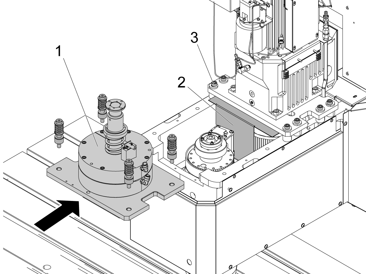

Entfernen Sie die Spindelkopfabdeckungen.
Ändern Sie Parameter  76, LOW AIR DELAY, auf 999999999 , um die Warnung NIEDRIGER LUFTDRUCK zu überschreiben
Wenn die Maschine über ein System für Kühlmittelfluss durch die Spindel (TSC) verfügt, trennen Sie den TSC-Schlauch. Entfernen Sie die lagerlose TSC-Verbindung.

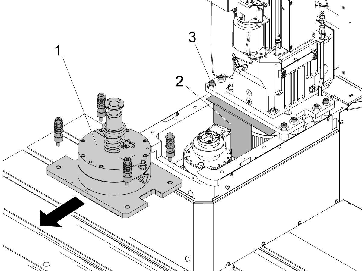

Entfernen Sie die TRP-Baugruppe [1]. Siehe VMC – SK 50 – Werkzeugfreigabekolben – Austausch für weitere Informationen.
Wenn die Maschine über einen mittleren Riemenschutz [2] verfügt, entfernen Sie diesen.
Entfernen Sie die Schrauben [3] der Motorhalterung.
Bewegen Sie die Motorbaugruppe soweit nach vorne, dass sich die Spannung an den Antriebsriemen löst.
Trennen Sie die Ölschläuche.
 Hinweis: Einige Spindeln haben (1) Ölschlauch. Alle Servicespindeln haben (2) Ölschläuche.
Entfernen Sie die Armaturen [1] von den Spindelschmieranschlüssen.
Montieren Sie einen 1/8"-NPT-Stecker in jeden Ölanschluss an der Spindel. Montieren Sie die Stecker bündig oder nicht bündig mit der Oberfläche der Spindel. Dies verhindert eine Kontamination der Spindel.
Trennen Sie das Encoder-Kabel [3] und den Schutzleiter [4] vom Encoder-Lesekopf [2].
Entfernen Sie die berührungslose Encoder-Baugruppe. Beziehen Sie sich auf Schritt „VMC – SK 50 – Berührungsloser Encoder – Ersatz“ im Verfahren „SK 50 – Berührungsloser Encoder – Ersatz“.
Platzieren Sie einen Holz- oder Aluminiumblock [1] unter der Spindel.
 Vorsicht: Der Block ist notwendig. Er verhindert Schäden an der Spindel, wenn sie im nächsten Schritt den Tisch berührt.
Verfahren Sie die Z-Achse in die negative (-) Richtung, bis die Spindel den Block berührt [1].
Entfernen Sie die (6) Spindelschrauben [2].
Verfahren Sie die Z-Achse in die positive (+) Richtung, bis der Spindelkopf die Spindel freilegt.
Entfernen Sie die Ausgleichsscheiben [3].
