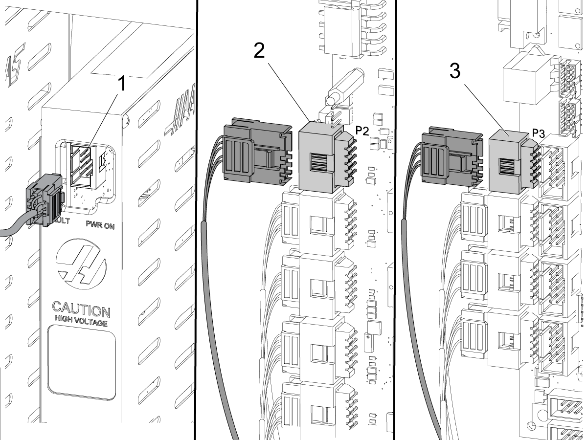

Schließen Sie das aktuelle Befehlskabel, das dem Stangenlader beiliegt, an den Anschluss [1] an der Oberseite des Verstärkers an.
Schließen Sie das andere Ende des Kabels an:
  • Wenn die Maschine über eine Y-Achse verfügt, verbinden Sie sich mit P2 [2] Mocon PCB.
  • Wenn das Gerät keine Y-Achse hat, verbinden Sie Maincon PCB.
