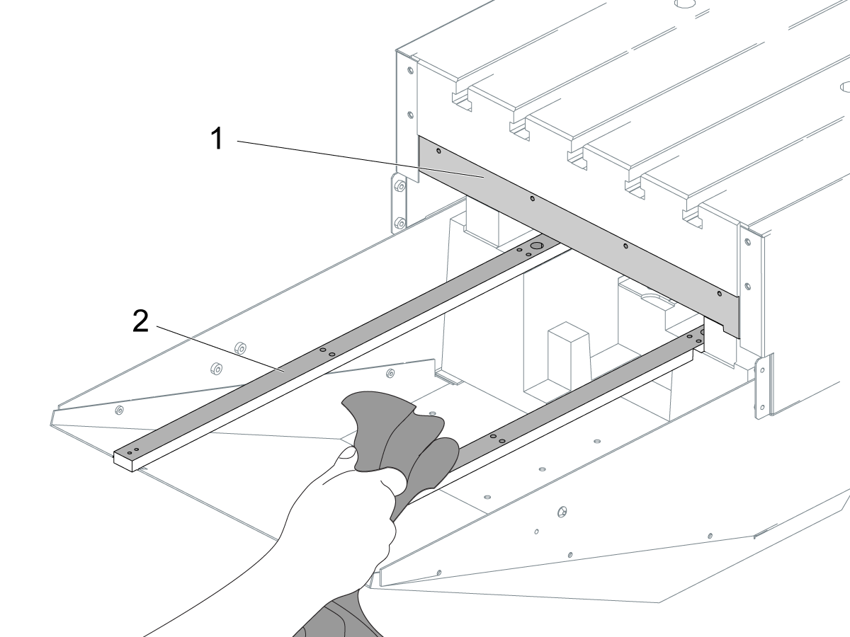

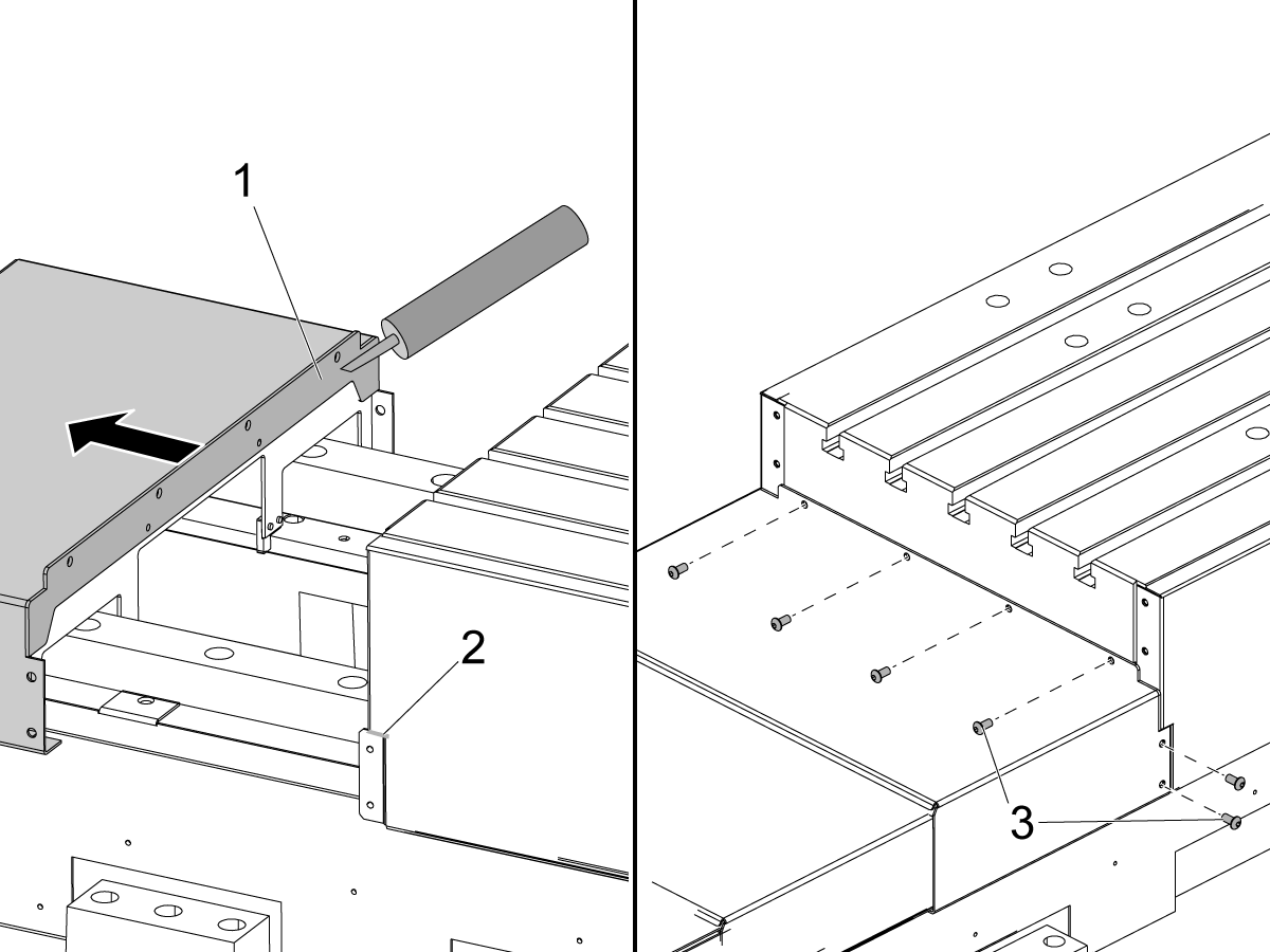

Entfernen Sie die Abdeckung der X-Achse [1].
Entfernen Sie die L-Halterung [2].
Suchen Sie die äußeren (2) Löcher in den Montageschienen für die Führungsbahnabdeckung.
Hinweis: Verwenden Sie einen Bohrer Nr. 21, falls die Löcher nicht vollständig durchgebohrt sind, um diese durchzubohren.
Verwenden Sie den Gewindebohrer Nr. 10-32, um die Löcher vollständig durchzuschneiden.

Vergewissern Sie sich, dass der Übergang zwischen den Führungsschienen der Führungsbahnabdeckung [1]] und der Führung [2]] im Gussteil glatt ist.
Falls erforderlich, verwenden Sie eine Schleifmaschine, um die Höhe oder Breite der Führungsschienen [3]] anzupassen.
Späne und Fremdkörper von den Linearführungen entfernen.
Entfernen Sie die gebrauchte Dichtung oder das Dichtungsmittel [1]] von der Montagefläche des Tisches.
Die Tischmontagefläche reinigen.
Tragen Sie eine dünne Schicht Red-I-Fett auf die Führungsschienen der Führungsbahnabdeckung auf [2]].
Die Führungsbahnabdeckung über den Führungsstangen anbringen.
Befestigen Sie die Endplatte der Führungsbahnabdeckung mit den (2) Schrauben [3]] an den Führungsschienen der Führungsbahnabdeckung.

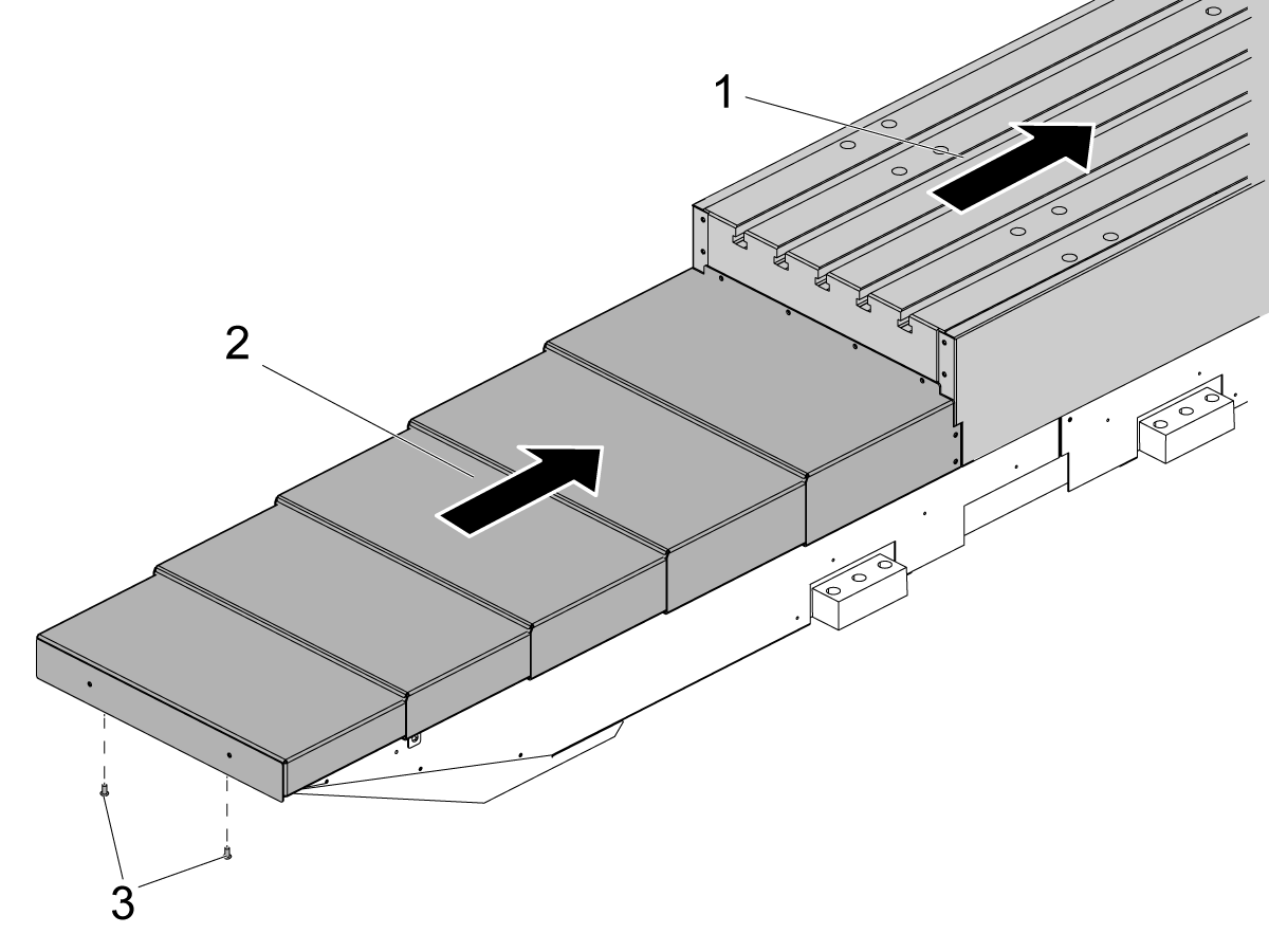

Fahren Sie den Tisch auf den vollen Verfahrweg der X-Achse [1].
Ziehen Sie die Abschnitte der Führungsbahnabdeckung vollständig aus [2]], um sicherzustellen, dass sich die Führungsbahnabdeckung richtig bewegt und die richtige Länge hat.
Sprühen Sie leicht ein Mehrzweck-Schmiermittel auf die Oberseiten und Seiten der neuen Führungsbahnabdeckungen.
Den größten Teil der Führungsbahnabdeckung vom Tisch weg bewegen.
Tragen Sie RTV 598 BLACK SILICONE auf die Abdeckung des Weges auf, wo sie die Montagefläche des Tisches [1] berührt.
Geben Sie eine kleine Menge schwarzes Silikon auf die horizontale Naht zwischen der Abdeckung und dem Tisch [2]].
Die Führungsbahnabdeckung mit den (8) Schrauben [3] am Tisch befestigen.
Entfernen Sie das Silikon, das aus dem Zwischenraum zwischen der Abdeckung und dem Tisch herausgedrückt wurde.
Drücken Sie die EINSCHALTTASTE.
Überprüfen Sie die Bewegung der X-Achse, um sicherzustellen, dass die Führungsbahnabdeckung nicht verklemmt.
