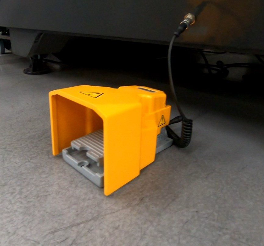

Mit dem Fußpedal kann der Bediener folgende hydraulische Funktionen manuell ausführen:
  • Spannfutter klemmen/ausspannen
  • Lünette ein-/ausspannen
  • Reitstock positionieren
  • Pinole des Reitstocks positionieren

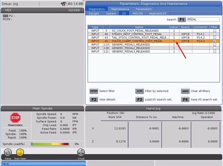

Um zu prüfen, ob das Fußpedal die hydraulische Vorrichtung betätigt, gehen Sie wie folgt vor:
  • Drücken Sie die Taste [PARAMETER/DIAGNOSTIC] auf der Steuerung.
  • Scrollen Sie zur Registerkarte E/A und überprüfen Sie die Eingangsbits des Fußpedals. Der Name hängt davon ab, welches Fußpedal verwendet wird.
  • Wenn der Wert beim Drücken nicht von 1 auf 0 umschaltet, wird das hydraulische Gerät nicht angesteuert.

Das Fußpedal betätigt die Hydraulikvorrichtung nicht.
Metallspäne/-ablagerungen behindern den vollen Verfahrweg Überprüfen/reinigen Sie unter dem Fußpedal und vergewissern Sie sich, dass das Fußpedal ganz nach unten geht.
Kabel sind beschädigt oder nicht richtig angeschlossen. Vergewissern Sie sich, dass die Kabel keine sichtbaren Schäden aufweisen und richtig angeschlossen sind. Wenn keine sichtbaren Schäden vorhanden sind, siehe den Abschnitt Fußpedalkabelprüfung unten.
Die Pedalfeder ist gebrochen. Prüfen Sie die Pedalfeder auf Beschädigungen und kontrollieren Sie die Spannung. Tauschen Sie ggf. das Pedal aus.
Der Schalter im Inneren des Pedals ist beschädigt. Vergewissern Sie sich, dass am Schalter Durchgang besteht, und tauschen Sie den Schalter aus, wenn dies nicht der Fall ist. Siehe Abschnitt Inspektion des Fußpedalschalters unten.
Die Metallfahne betätigt den Schalter nicht. Prüfen Sie beim Betätigen des Fußpedals die Markierung des Fußpedalschalters und stellen Sie sicher, dass die Metallmarkierung den Schalter betätigt. Siehe Abschnitt Fußpedal Markierungsanpassung unten.
