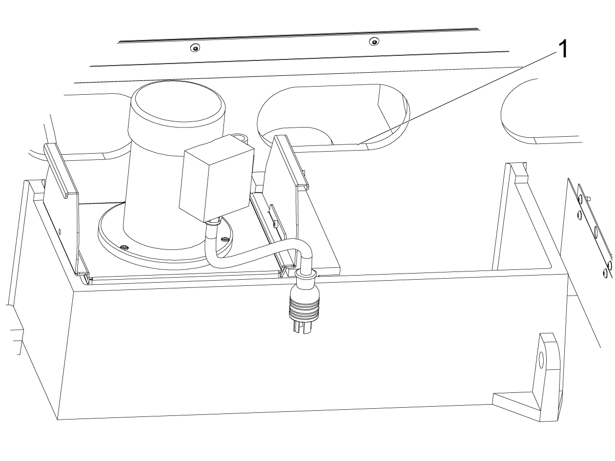

Στην πρώτη εικόνα, μπορείτε να δείτε τη θέση του αισθητήρα στάθμης ψυκτικού υγρού στο δοχείο ψυκτικού υγρού.
Εάν ο αισθητήρας στάθμης ψυκτικού υγρού δεν εμφανίζει τη σωστή στάθμη στην οθόνη, ελέγξτε το δοχείο ψυκτικού υγρού για να βεβαιωθείτε ότι δεν υπάρχει συσσώρευση ρινισμάτων που εμποδίζει τον πλωτήρα να κινηθεί ελεύθερα. Επίσης, επιθεωρήστε τον πλωτήρα για τυχόν διαρροές για να βεβαιωθείτε ότι δεν έχει εισέλθει ψυκτικό υγρό.

  • Ένα βίντεο που δείχνει τη στάθμη ψυκτικού υγρού στο δοχείο και στην οθόνη του φορητό χειριστήριο
  • Αναφορά σφάλματος
  • Αντίσταση μεταξύ ασπρόμαυρων καλωδίων (βλ. παραπάνω)
I/O Mapping
Ο αισθητήρας πλωτήρα στάθμης ψυκτικού υγρού ελέγχεται από την αναλογική είσοδο 13. Η αναλογική είσοδος χρησιμοποιεί έναν ηλεκτρονικό μετρητή για τη μέτρηση του σήματος τάσης εισόδου. Αυτό το σήμα τάσης εισόδου εμφανίζεται στην ενότητα τιμών. Για περισσότερες πληροφορίες, ανατρέξτε στην ενότητα Αναλογικοί αισθητήρες - Οδηγός αντιμετώπισης προβλημάτων.
Όσο το ψυκτικό υγρό μειώνεται στο δοχείο, τόσο λιγότερη τάση εισόδου θα πρέπει να υπάρχει. Όσο το ψυκτικό υγρό αυξάνεται στο δοχείο, τόσο λιγότερη τάση εισόδου θα πρέπει να υπάρχει. Κατά τη μετακίνηση του πλωτήρα στάθμης ψυκτικού υγρού, η τιμή τάσης πρέπει να αλλάζει από ~2500 σε ~3150.
Ο αισθητήρας πλωτήρα στάθμης ψυκτικού υγρού είναι συνδεδεμένος στην πλακέτα I/O στην ακίδα 43 που φαίνεται στην ενότητα συνδετήρα. Ελέγξτε το άκρο του καλωδίου M12 που είναι συνδεδεμένο στην πλακέτα I/O για να βεβαιωθείτε ότι υπάρχει τάση στις ακίδες 3 και 4. Εάν το 5VDC δεν υπάρχει, τότε επιδιορθώστε το I/O PCB, ανατρέξτε στην ενότητα I/O PCB - Οδηγός αντιμετώπισης προβλημάτων.
Electrical Schematic
