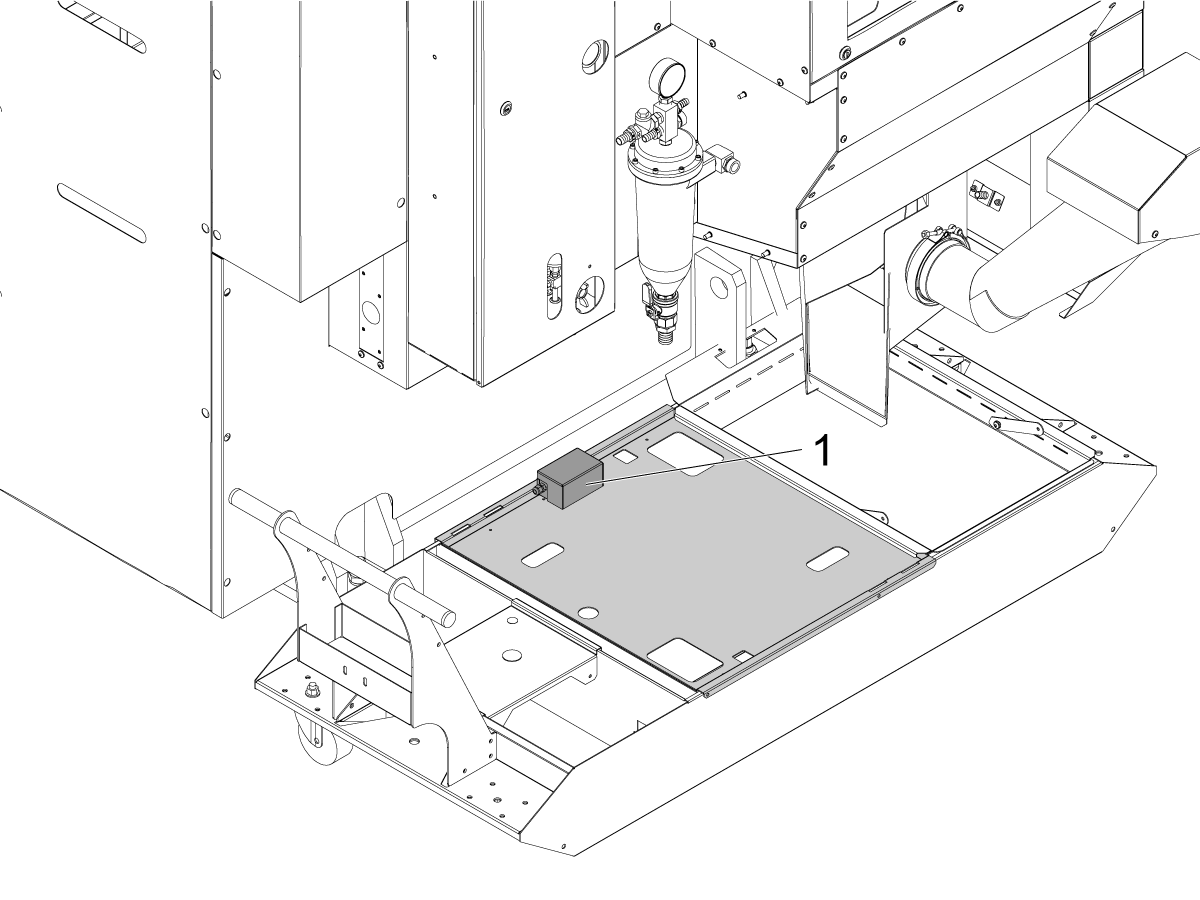

Coolant Level Float Installation
Stlačte tlačidlo[POWER OFF].
Vložte plavák [1] zo zostavy plaváka chladiacej kvapaliny [A] do nádrže.
Ak má nádrž chladiacej kvapaliny jamky [2], zarovnajte jamky plášťa [3] s jamkami na boku veka nádrže [2].
Zatlačte plášť [4] smerom nadol do výrezu veka nádrže.
Kábel [5] zo zostavy vložte do elektrického pripájacieho panelu chladiacej kvapaliny.

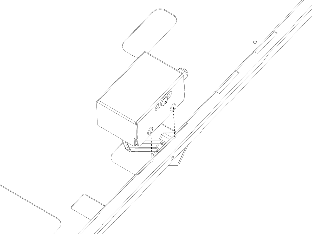

Coolant Level Float Installation Integrated Base
Stlačte tlačidlo [POWER OFF].
Pripojte zostavu plaváka chladiacej kvapaliny [1] 30-30090E k držiaku zostavy plaváka [2] 25-14916.
Zarovnajte vybrania a jamky na každej zostave.
Pripevnite plavákovú zostavu k držiaku, až kým nezapadne na miesto.
Umiestnite plávajúci snímač a konzolu cez výrez v odliatku a zaveste ich na vnútorný okraj liatinovej základne [1].
 POZNÁMKA: Možno budete musieť otočiť zostavu, aby ste ju umiestnili na správne miesto.

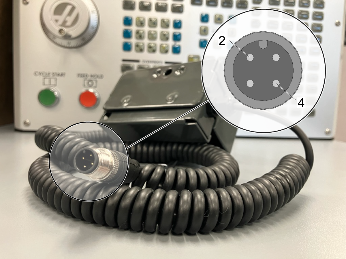

Coolant Level Float Sensor Connection
 Poznámka: Umiestnenie panelu elektrických konektorov sa mení s typom stroja.
Kábel zo zostavy vložte do elektrického pripájacieho panelu chladiacej kvapaliny.
Pripojte kábel M12 [1] zo zostavy plaváka chladiacej kvapaliny k snímaču chladiacej kvapaliny na zadnom paneli [2].

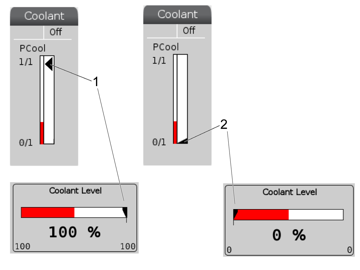

  1. Stlačte [MEMORY] na visacom paneli.
  2. V pravom hornom rohu obrazovky sa zobrazuje šípka hladiny chladiacej kvapaliny. Keď plavák stúpa, šípka stúpa [1]. Keď plavák klesá, šípka klesá [2].

Snímač hladiny chladiacej kvapaliny zobrazuje nesprávnu hladinu chladiacej kvapaliny. Plavák chladiacej kvapaliny je nainštalovaný nesprávne.  Pozrite si časť Kontrola inštalácie plaváka nižšie.
Plavák je zablokovaný a nemôže sa pohybovať.  Odstráňte všetky triesky z plaváka a nádrže chladiacej kvapaliny.
Výrobné nastavenia 603 a 604 majú nesprávne hodnoty.  Pozrite si postup Snímač hladiny chladiacej kvapaliny ‒ Inštalácia na zobrazenie správnych hodnôt parametrov.
Kábel je odpojený alebo poškodený.  Skontrolujte, či je kábel bezpečne pripojený a či nie je poškodený.
Snímač je poškodený. Skontrolujte všetky káble a vyčistite triesky blokujúce plavák. Skontrolujte tesnosť. Ak problém pretrváva, postupujte podľa časti Porucha snímača nižšie.
Snímač hladiny chladiacej kvapaliny zobrazuje 0 % bez zmeny, keď sa snímač hladiny pohybuje nahor/nadol.  Plavák chladiacej kvapaliny je nainštalovaný nesprávne.   Pozrite si časť Kontrola inštalácie plaváka nižšie.
Snímač je poškodený alebo sa plavák nemôže pohybovať.  Skontrolujte všetky káble a vyčistite triesky blokujúce plavák. Skontrolujte tesnosť. Ak problém pretrváva, postupujte podľa časti Porucha snímača nižšie.

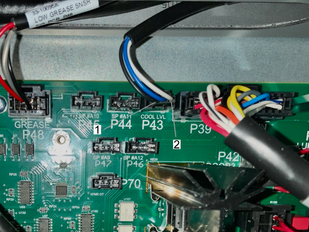

V/V PCB nie je správne nakonfigurovaná so snímačom hladiny chladiacej kvapaliny.  Zobrazuje analógový vstup 13 pri manuálnom pohybe plaváka hladiny chladiacej kvapaliny smerom nahor/nadol. Vstupná hodnota by sa mala zmeniť z 2 500 na 3 150. Ak vstupná hodnota zostáva rovnaká, uistite sa, že je konfigurácia V/V správna. A-Vstup 13 by mal byť mapovaný na P43.1. Pozrite si časť Mapovanie V/V nižšie.

Malfunctioning Sensor
Na prvom obrázku vidíte umiestnenie snímača hladiny chladiacej kvapaliny na nádrži chladiacej kvapaliny.
Ak váš snímač hladiny chladiacej kvapaliny na obrazovke nezobrazuje správnu hladinu, pozrite sa do nádrže chladiacej kvapaliny, aby ste sa uistili, že nahromadenie triesok nebráni voľnému pohybu plaváka. Skontrolujte tiež, či do plaváka nezateká a zaistite, aby do neho nevnikla chladiaca kvapalina.

Uistite sa, že snímač hladiny chladiacej kvapaliny pracuje správne:
  • Stlačte[MEMORY]. V pravom hornom rohu obrazovky sa zobrazuje hladina chladiacej kvapaliny.
  • Vyberte snímač hladiny chladiacej kvapaliny z nádrže a manuálne posuňte plavák do maximálnej a minimálnej polohy.  Indikátor hladiny chladiacej kvapaliny na obrazovke by sa mal pohybovať pomalým tempom. Prechod z prázdnej [2] na plnú [1] na obrazovke trvá približne (1) minútu, ale okamžite sa začne pohybovať. Všimnite si percentá, ktoré zobrazuje indikátor hladiny chladiacej kvapaliny, keď je plavák v minimálnych a maximálnych podmienkach.
  • Ak snímač hladiny chladiacej kvapaliny nefunguje správne, odpojte snímač hladiny chladiacej kvapaliny od stroja.
Zmerajte napätie cez čierne [1] a biele [2] vodiče na P43 na V/V doske, keď je plavák hore a dole. Napätie by malo byť približne 3,8 V, keď je plavák hore, a 2,6 V, keď je dole.
Zmerajte odpor na kolíkoch [2] a [4] na konektore M12, keď je plavák hore a dole. Odpor by mal byť približne 371 ohmov, keď je plavák hore, a 286 ohmov, keď je dole.
POZNÁMKA: Neodstraňujte vrstvu okolo vodiča, radšej odmerajte hodnotu na M12.

Plavákový snímač hladiny chladiacej kvapaliny je pripojený k V/V doske na kolíku 43 zobrazenom v časti konektora. Skontrolujte koniec kábla M12, ktorý je zapojený do V/V dosky a uistite sa, že kolík 3 a 4 je pod napätím. Ak 5VDC nie je prítomný, potom vyriešte problém s DPS V/V, pozrite si časť DPS V/V - Príručka na riešenie problémov .
