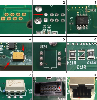

Descargue y complete la lista de comprobación del informe de inspección de la PCB del procesador principal de E/S NGC que se indica a continuación antes de sustituir cualquier pieza.
Lista de comprobación del informe de inspección de la PCB del procesador principal de E/S NGC

PCB serial number
Nota: El número de serie de la PCB debe incluirse en la lista de verificación del informe de inspección. El número de serie está en una pegatina [1] en la parte superior de la lista de verificación de inspección.
El número de serie comenzará con dos letras, seguidas de ocho dígitos. Incluya las letras y los números en el informe de inspección.

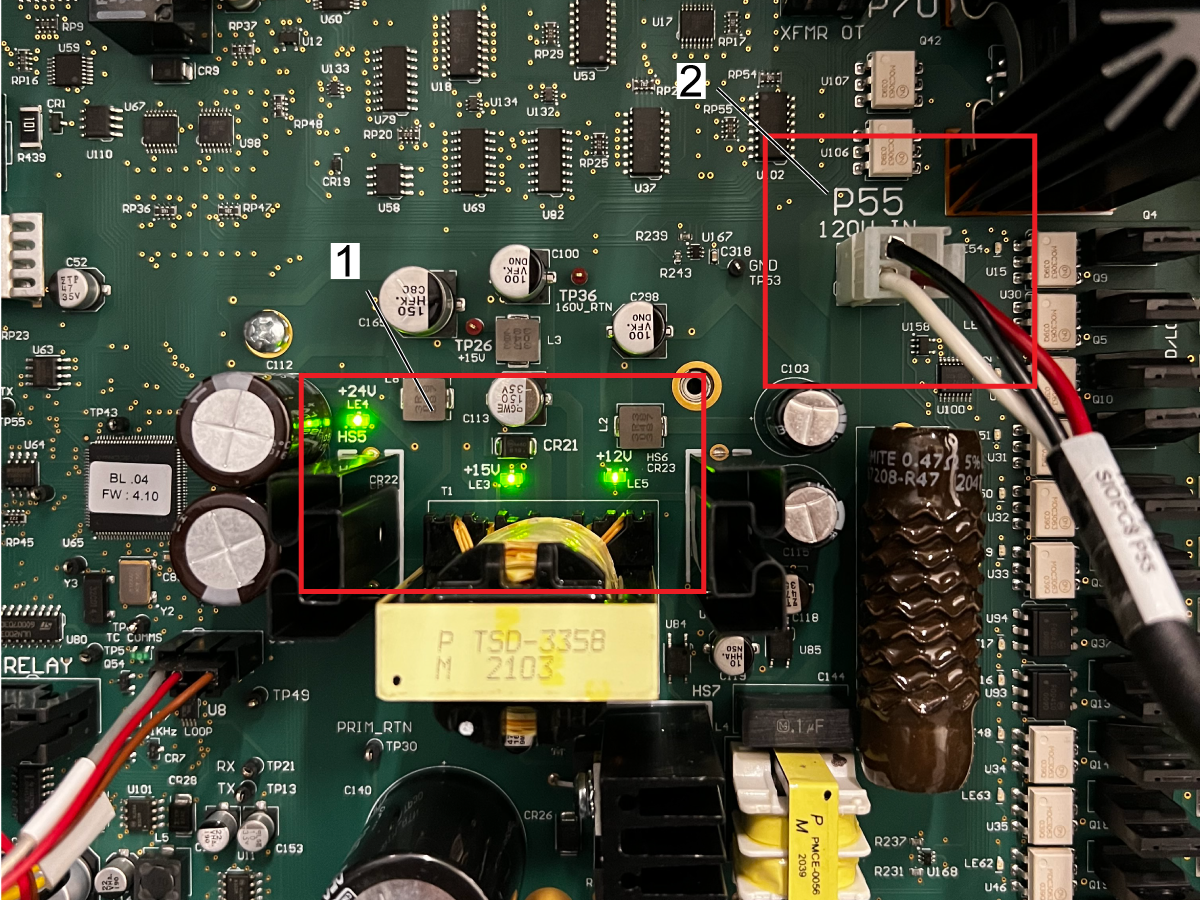

Los voltajes del suministro de alimentación de bajo voltaje (LVPS) incorporada en la PCB de E/S no están presentes o la LVPS no funciona. Solucionar problemas del PCB de E/S de LVPS.  Consulte la sección Suministro de alimentación de bajo voltaje de PCB de E/S a continuación.
Alarma 9924 PÉRDIDA DE COMUNICACIÓN DE CONTROL Y PLACA DE E/S La PCB de E/S no recibe alimentación Compruebe el disyuntor PSUP que suministra alimentación a la placa de E/S. Si el disyuntor está encendido, debe haber luces LED en la PCB de E/S. Compruebe si las luces de la placa de E/S están encendidas.

I/O PCB Low Volt Power Supply
La PCB de E/S está equipada con un suministro de alimentación de bajo voltaje (LVPS) integrado.  Este suministro de alimentación genera 3 tensiones de CC:  +24V, +15V y +12V [1].
Estos voltajes se utilizan para alimentar circuitos de bajo voltaje en la PCB de E/S y también para alimentar dispositivos externos como sondas, frenos de eje y entradas de usuario.
Hay 3 LED que muestran la presencia de estos voltajes en la PCB de E/S.
  • Cuando la LVPS de E/S funciona correctamente, estos LED se iluminan de forma continua.
  • Cuando hay un cortocircuito en los circuitos de bajo voltaje, estos LED pueden comenzar a parpadear.
    • Cuando esto ocurra, deberá encontrar el origen del cortocircuito, comience desconectando los dispositivos que están siendo alimentados por la LVPS como la sonda, los frenos de eje, las entradas de usuario hasta que las luces LED comiencen a permanecer fijas.
  • Cuando los LED están apagados y la máquina está encendida.  Es posible que la PCB de E/S no esté recibiendo el voltaje de entrada de 115 V CA [2] o que el disyuntor para la PCB de E/S se haya disparado.
PCB Component Inspection
Las alarmas o síntomas intermitentes pueden ser causados por fallas en los componentes. A continuación se muestra una lista de posibles errores:
  1. Falta de soldadura en todos o algunos pines de componentes
  2. Soldadura deficiente
  3. Puentes de soldadura
  4. Instalación incorrecta de componentes (orientación)
  5. Componentes que faltan
     Nota: Algunos PCB tienen circuitos no utilizados y faltan componentes intencionalmente, buscan componentes rotos.
  6. Componentes rotos
  7. Pines rotos en IC
  8. Pines doblados en los conectores
Utilice una lupa para inspeccionar los componentes del circuito en la parte delantera y trasera de la placa CI de E/S. A continuación se muestran las zonas de componentes del circuito para inspeccionar:
  1. 24 VCC, componentes de circuito de 160 VCC (cambiadores de herramientas del motor de CC, freno de eje, sonda).
  2. 120 VCA emite componentes de circuito (solenoides, Wye-Delta, Bomba de aceite, etc.)
  3. 240 VCA emite componentes de circuito (Coolant, TSC, Auger).
  4. Compruebe que el conector RJ45 esté suelto y en los pines doblados.
 Importante: Si encuentra un componente dañado, sustituya la pcb de E/S, inspeccione los nuevos componentes del circuito PCB de E/S antes de instalarlos.
