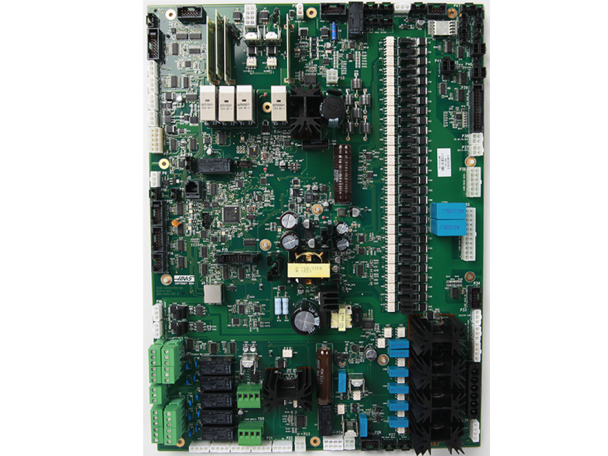

34-348xA
  • Дата випуску: 09/2014
  • Основна версія прошивки: 01.XX
    Примітка: Версію вбудованого програмного забезпечення не можна оновити до версії 02.XX
  • Версія прошивки TC: 01.XX
34-348xC
  • Дата випуску: 05/2016
  • Основна версія прошивки: 02.XX
  • Зворотна сумісність з 34-348xA
  • Y/D Підтримка зворотного зв'язку
  • TSC/HPC 1K Підтримка вентиляторів
34-349xA/B
  • Дата випуску: 05/2018
  • Основна версія прошивки: 03.XX - 04.XX
    Примітка. Рекомендовану версію прошивки наведено в таблиці   СУМІСНОСТІ МІКРОПРОГРАМ ВВЕДЕННЯ/ВИВЕДЕННЯ
  • TC Версія прошивки: 02.XX
    Примітка. Версія 02.xx вказує, чи встановлена друкована плата TC на друкованій платі введення/виведення.  Якщо друкована плата TC не встановлена, у версії прошивки з'явиться повідомлення "№ TC".
  • Зворотна сумісність із 34-348xA /B
  • Підтримка резервного гальма на осі
  • Додатково: TC PCB
  • Виходи мають LED's підсвічування

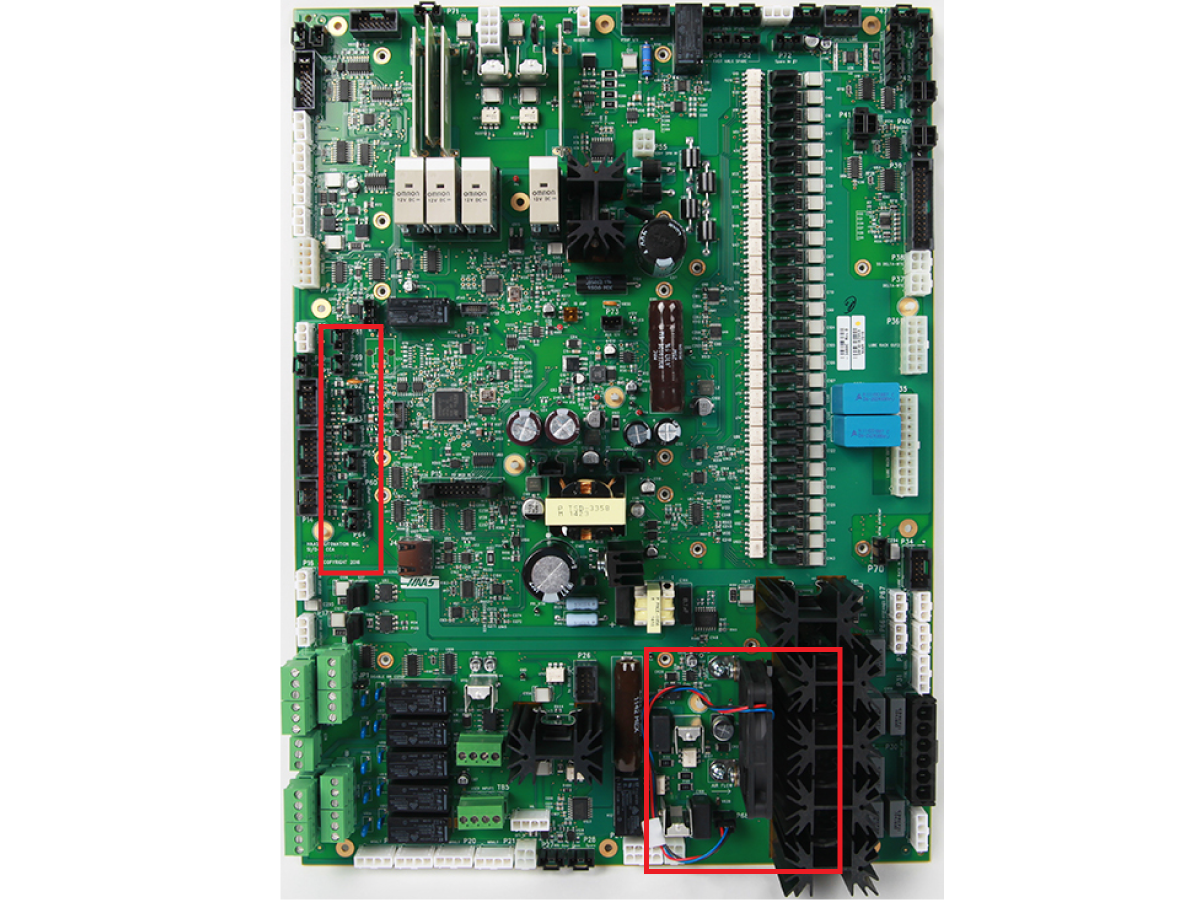

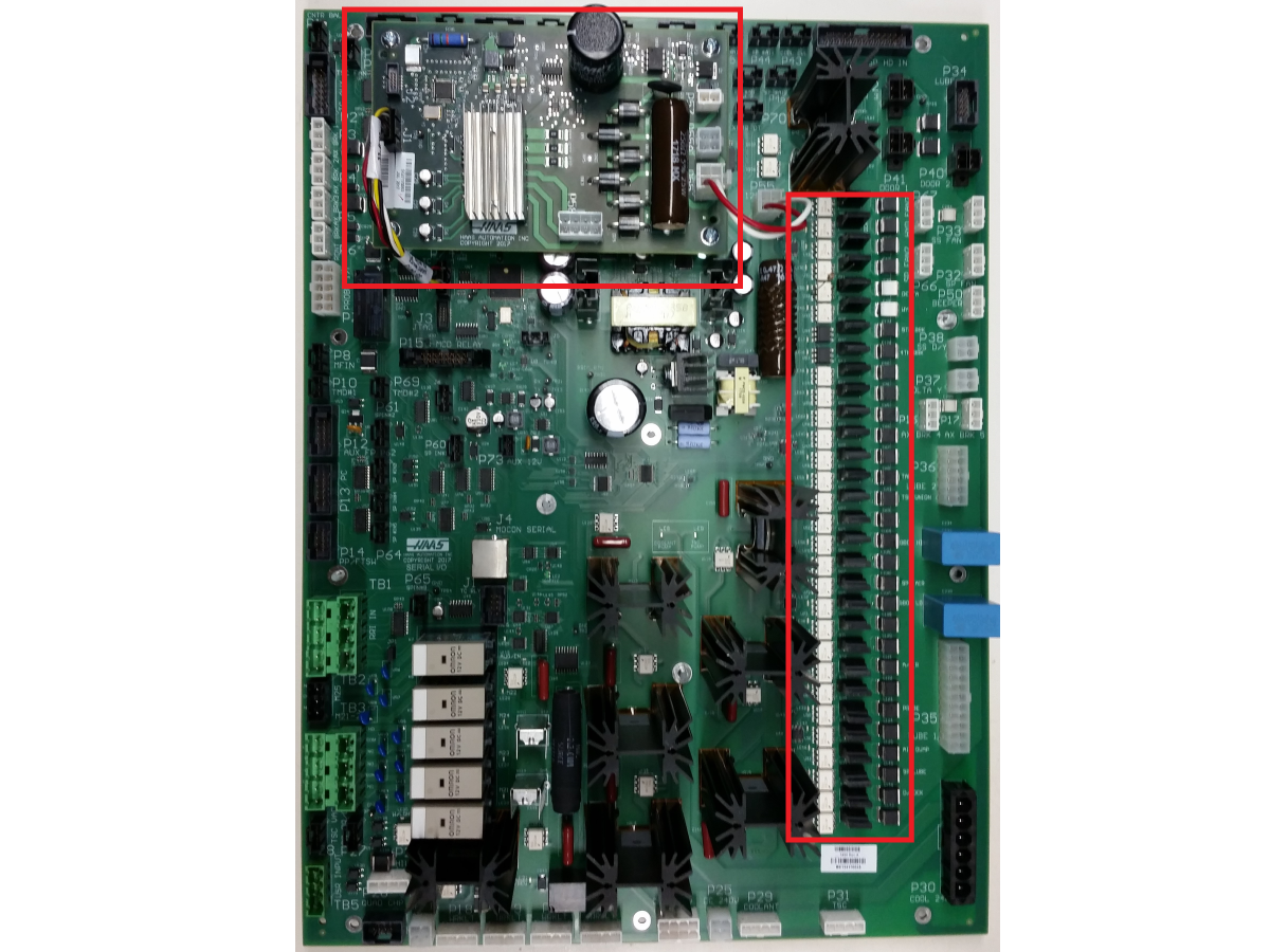

34-349xC
  • Дата випуску: 03/2023
  • Основна версія прошивки: 04.XX
  • Версія прошивки TC: 02.XX
  • Зворотна сумісність із 34-348xA/B/C та 34-349xA/B
  • Додаткова плата TC
  • Виходи мають світлодіодне підсвічування
  • Підтримує малопотужні клапани завдяки інтеграції живлення введення/виведення та соленоїдних фільтрів у плату
  • Вбудована плата адаптера частотно-регульованого привода (ЧРП)
  • Також вбудована схема захисту від повторних натискань кнопки аварійної зупинки

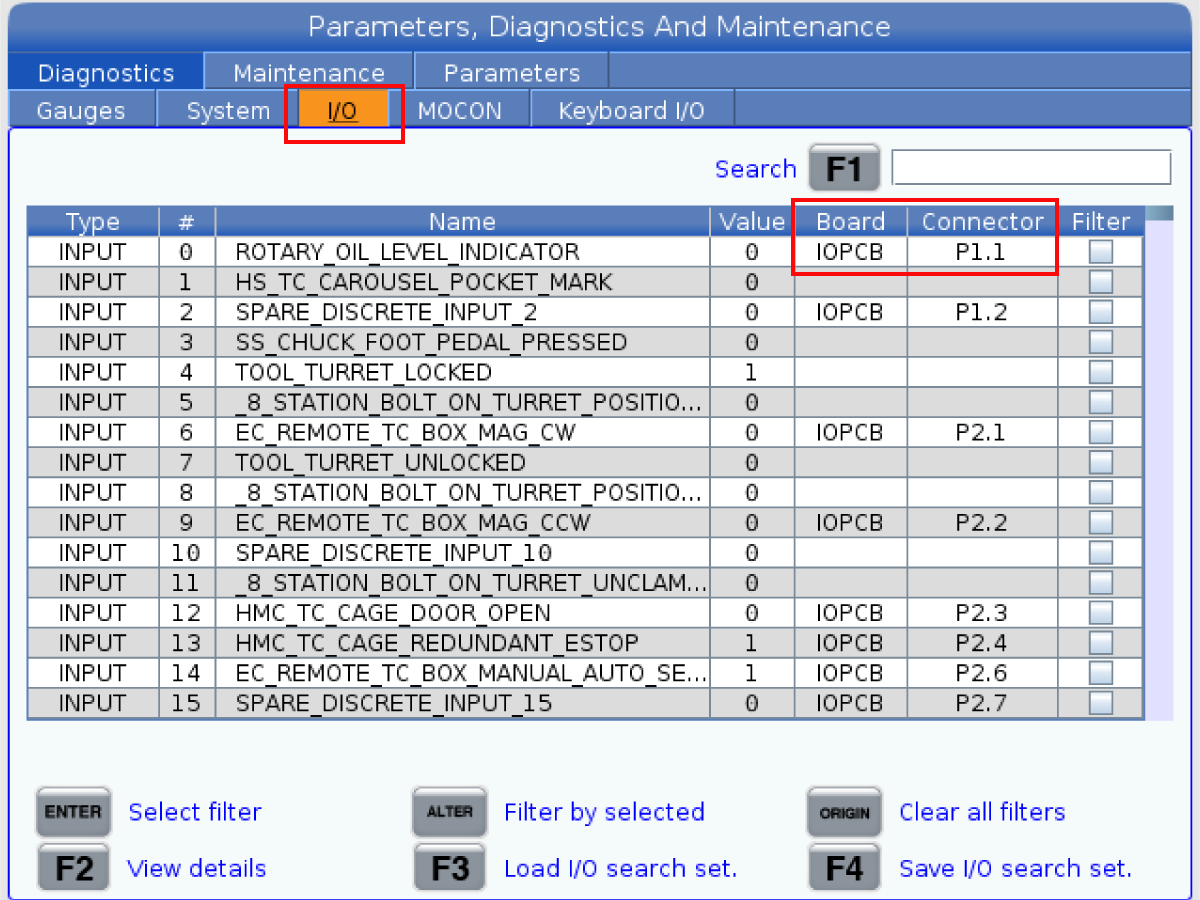

Починаючи з версії програмного забезпечення NGC 100.17.000.1016 або пізнішої, вкладку Діагностика введення/виведення розширено за рахунок роз'єму та контактного номера.  Також було додано назву друкованої плати.   Це допомагає усунути несправності верстату та визначити роз'єм, який потрібно перевірити, і номер контакту.
Формат номерів роз'ємів і контактів - PMM.NN, де MM - номер роз'єму, а NN - номер контакту.  Наприклад, роз'єм Р56 і контакт 5 представлені як Р56.5.  У деяких випадках даний сигнал може бути приєднаний до більш ніж одного контакту або роз'єму.  У цьому випадку вони відокремлюються комою.
На додаток до інформації про сигнали вводу/виводу, таблиця тепер містить рядки для таких елементів, як виводи живлення і заземлення.
Ви також можете скористатися функцією пошуку для пошуку певних номерів роз'ємів.  Наприклад, можна знайти роз'єм P3, а потім натиснути клавішу [F1], щоб переглянути всі функції входу та виходу роз'єму P3.

IO PCB LE7 Light
Примітка: На зображенні вище показано розташування для LE7 на платі введення/виведення 34-349C. Положення LE7 може відрізнятися залежно від версії плати введення/виведення на верстаті.
LE7 [1] є одним із індикаторів, які загоряються при увімкненні верстата. LE7 має три стани, які можна використовувати для усунення потенційних проблем:
LE7 ВИМКНЕНО
  1. Це означає, що друкована плата вводу-виводу не отримує живлення або програмне забезпечення працює неправильно. Перевірте вимикачі та переконайтеся, що плата введення/виведення отримує належне живлення.
LE7 блимає — це може означати декілька речей:
  1. Це вказує на те, що плата не передає стани вводу-виводу зі звичайною швидкістю. Це нормально, коли верстат завантажується, а також під час оновлення мікропрограми.
  2. Перевірте послідовний кабель зв'язку, що надходить до Maincon.
  3. LE7 також буде блимати, якщо є внутрішній аварійний сигнал друкованої плати вводу-виводу (9800 Внутрішня помилка/зсув).
  4. Оскільки LE7 блимає під час завантаження, якщо екран керування не вмикається і LE7 блимає, це може вказувати на те, що Maincon «завис» у процесі завантаження. Це не означає, що є проблема з платою вводу-виводу, але може вказувати на стан верстата.
LE7 стабільно світиться
  1. Це звичайний стан LE7, коли верстат увімкнений та завантажується. Це вказує на те, що введення/виведення спілкується з Maincon.

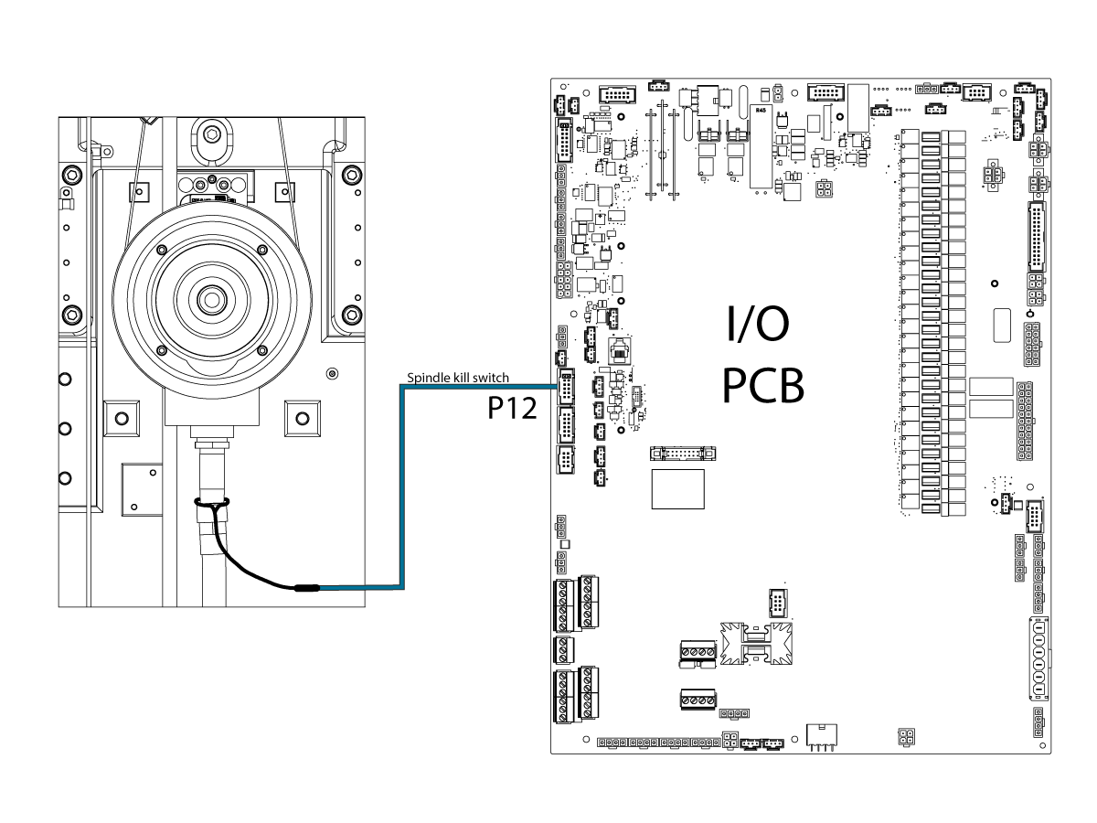

Lathe I/O PCB Hydraulic Union Safety Device Connection
    Штовхання[ENTER].
    Перейдіть до P12 на платі вводу/виводу, від’єднайте  адаптер запобіжного пристрою гідравлічного з’єднання.
  1. Уставте кабель назад у P12, переконавшись, що він повністю вставлений у порт. Штовхання[POWER ON]. Штовхання[POWER ON]. Штовхання[ENTER].
  2. Переконайтеся, що АВАРІЙНИЙ СИГНАЛ скинуто.
Check IO Performance
Примітка: Вкладку MISC можна побачити лише тоді, коли на верстаті використовується сервісний ключ.
Увійдіть у сервісний режим за допомогою сервісного ключа.
Натисніть Diagnostics, а потім перейдіть на вкладку MISC [1].
Відстежуйте загальні помилки та помилки CRC для Передавання (Tx) та Приймання (Rx) [2].
Якщо кількість помилок зростає, ймовірно, в шафі керування присутній електричний шум.
Натисніть [E-STOP], щоб вимкнути сервомотори. Перевірте, чи це зупиняє зростання кількості помилок. Електричний шум може бути спричинений кабелями живлення, що йдуть від сервопідсилювачів, розташованих над платою вводу-виводу.
Якщо кількість помилок перестає зростати, коли сервоприводи вимкнено, переконайтеся, що на комунікаційних кабелях встановлено феритові фільтри, а кабелі живлення підсилювачів, що йдуть від підсилювачів і векторних приводів, належним чином заземлено.
Переконайтеся в наявності феритових фільтрів [1], заземлення [2] і заземлення відкритих екранів на всіх підсилювачах [3].

I/O PCB Low Volt Power Supply
Плата введення/виведення оснащена вбудованим блоком живлення низької напруги (LVPS).  Даний блок живлення генерує 3 напруги постійного струму:  +24V, +15V і +12V [1].
Ця напруга використовується для живлення ланцюгів низької напруги на платі введення/виведення, а також зовнішніх пристроїв, таких як сенсорні зонди, гальма осі та введення даних користувача.
Є 3 світлодіоди, які сигналізують про наявність цієї напруги на платі введення/виведення.
  • Якщо LVPS введення/виведення працює належним чином, ці світлодіоди будуть горіти постійно.
  • При короткому замиканні на ланцюгах низької напруги ці світлодіоди можуть почати блимати.
    • В цьому випадку потрібно знайти причину короткого замикання. Спочатку від'єднайте пристрої, що живляться від LVPS, такі як сенсорні зонди, гальма осі та введення даних користувача, доки світлодіодні індикатори не загоряться.
  • Якщо світлодіоди ВИМКНЕНІ, а верстат ввімкнений.  Можливо, на плату введення/виведення не надходить вхідна напруга 115 В змінного струму [2] або спрацював автоматичний вимикач плати введення/виведення.
PCB Component Inspection
Періодичні симптоми або аварійні сигнали можуть бути спричинені несправністю компонента. Нижче наведено список можливих помилок:
  1. Відсутні паяні з'єднання на всіх або деяких контактах компонентів
  2. Погане паяне з'єднання
  3. Паяні мости
  4. Неправильне встановлення (орієнтація) компонентів
  5. Відсутні компоненти
      Примітка: Деякі плати мають невикористані схеми та навмисно відсутні компоненти, Слідкуйте за поломкою компонентів.
  6. Зламані компоненти
  7. Зламані штифти на мікросхемах
  8. Загнуті штирі на роз'ємах
За допомогою збільшувального скла перевірте компоненти схеми на передній і задній панелях друкованої плати введення/виведення. Нижче наведено області компонентів схеми, що підлягають огляду:
  1. Компоненти ланцюга 24 В постійного струму, 160 В постійного струму (двигун постійного струму пристрою для зміни інструменту, гальмо осі, сенсорний зонд).
  2. Компоненти вихідного ланцюга 120 В змінного струму (соленоїдний перемикач, контактор зірка-трикутник, масляний насос тощо).
  3. Компоненти вихідного ланцюга 240 В змінного струму (охолоджувальна рідина, TSC, шнек).
  4. Перевірте роз'єм RJ45 на наявність ослаблених корпусів і погнутих контактів.
 Важливо: Якщо ви виявили пошкоджений компонент, замініть плату введення-виведення, перевірте компоненти нової плати введення-виведення перед встановленням.
