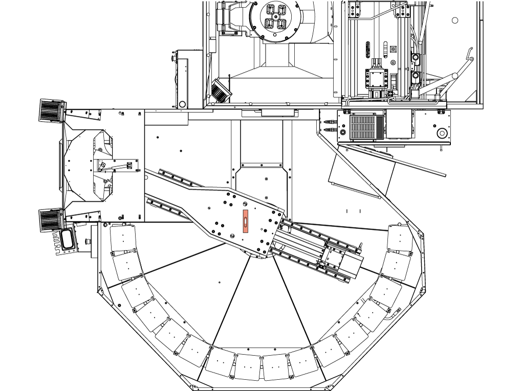

A gép palettatár nélküli szintezéséhez végezze el az alábbiakat:
Ellenőrizze, hogy van-e egy rövidzáró blokk [1] felszerelve, amely az I/O PCB P12 csatlakozójának két felső csapjára van felszerelve
Győződjön meg arról, hogy egy rövidzár (munkadarab száma 33-0527) [2] csatlakozik az I/O PCB-hez a P14.-nél.
 Megjegyzés: Ezek a rövidzárak szükségesek a gép palettatár nélküli működtetéséhez.
Kapcsolja ki a palettatárat, módosítsa a 382 palettaváltó letiltása palettatárra .
Megjegyzés: A fenti lépések letiltják a Palettatárat, amely lehetővé teszik a gép nullponti visszatérítését, így az szintezhető.
Lásd UMC-500  telepítési eljárást.

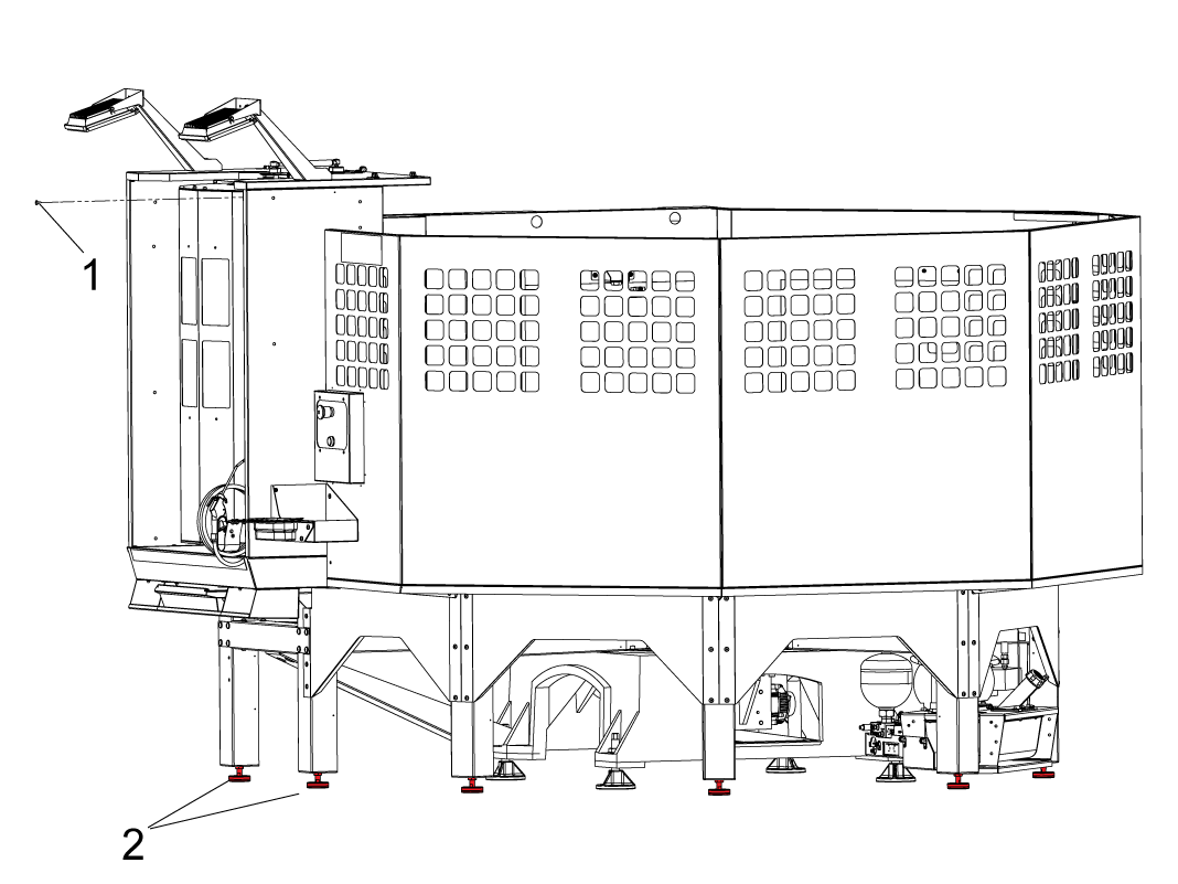

Leveling Screws Hardware
Megjegyzés: Az alátéteket [1] és anyákat [2] a szállítás során beszerelik, ezeket a telepítéshez meg kell tartani, és nem szabad megsemmisíteni.
Megjegyzés: Fontos, hogy az alátét [3] tájolása megfelelő legyen.  Az alátét kúpos részének az öntvényhez kell érnie,   lásd az ábrát.

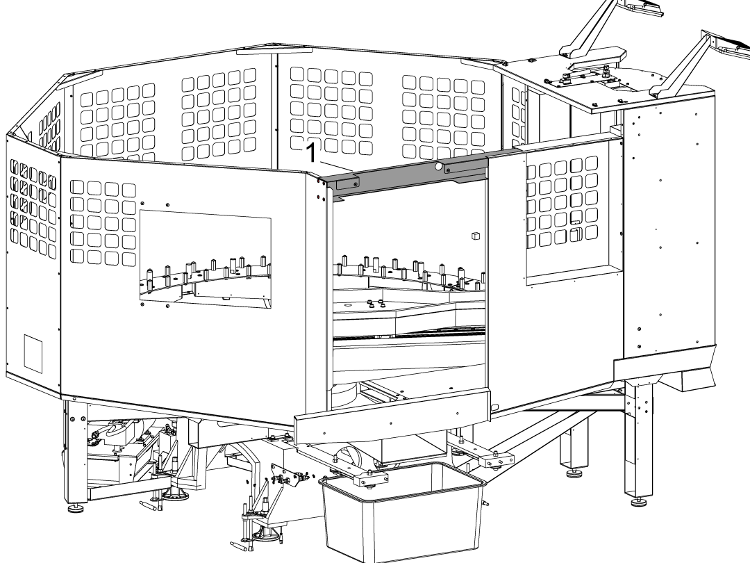

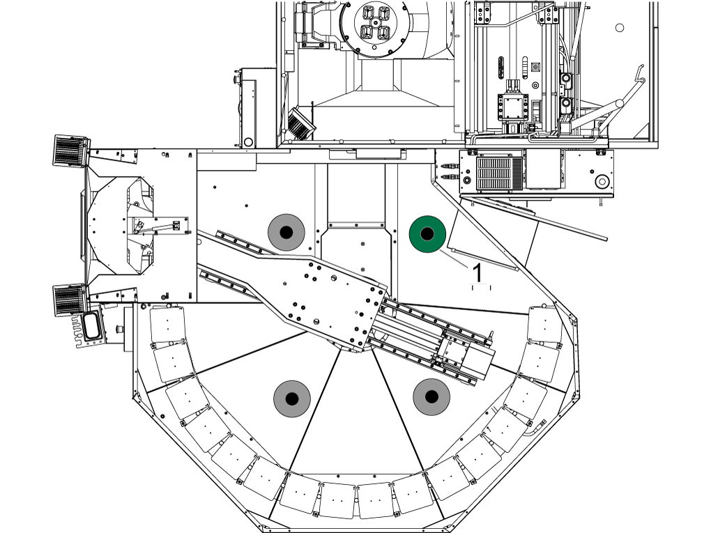

Remove the loading station door blocking bolt [1].
A palettatár padlóra helyezése előtt feltétlenül emelje fel az összes paletta polc tartócsavart [2].
Távolítsa el a keresztmerevítést [1] a palettatárról, mielőtt a palettatárat illeszti.

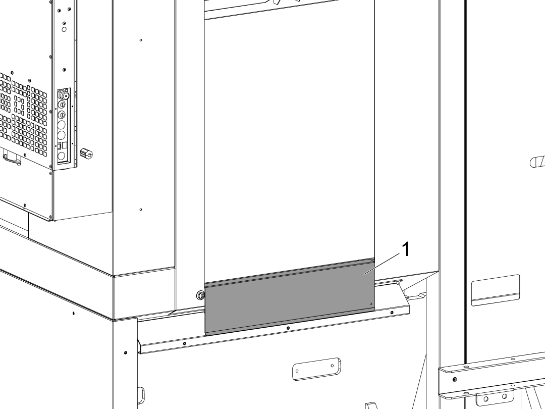

Telepítse a csepptálcát [1] az automatikus ablak alján, ennek az összetevőnek közvetlenül az ablakon kell csúsznia.
2022. március előtt gyártott gépek:
Szerelje fel a palettatár igazító blokkjait [2] a alapgép alapjára.
Megjegyzés: A [2] sugárral rendelkező beállító blokkot az UMC hátuljára kell felszerelni, a lapos oldalú [1] beállító blokkot a gép elülső részéra kell felszerelni. Használja a három SHCS csavart 3/8-16 X 2 és az egy SHCS csavart 3/8-16 X 1 3/8.
Szerelje be az igazító rudakat [3] a palettatár alapjára.
 MEGJEGYZÉS: A CABCOOL a palettatár burkolatának nyílásához viszonyított magasság referenciaként szolgál.
Move the pallet pool assembly so the alignment arms are 3 - 6” (76 - 152 mm) away from the alignment blocks.
Install the leveling pads under the pallet pool and lower the pallet pool.

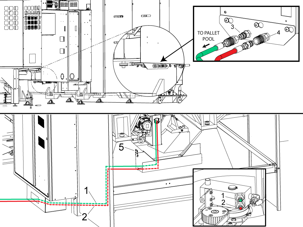

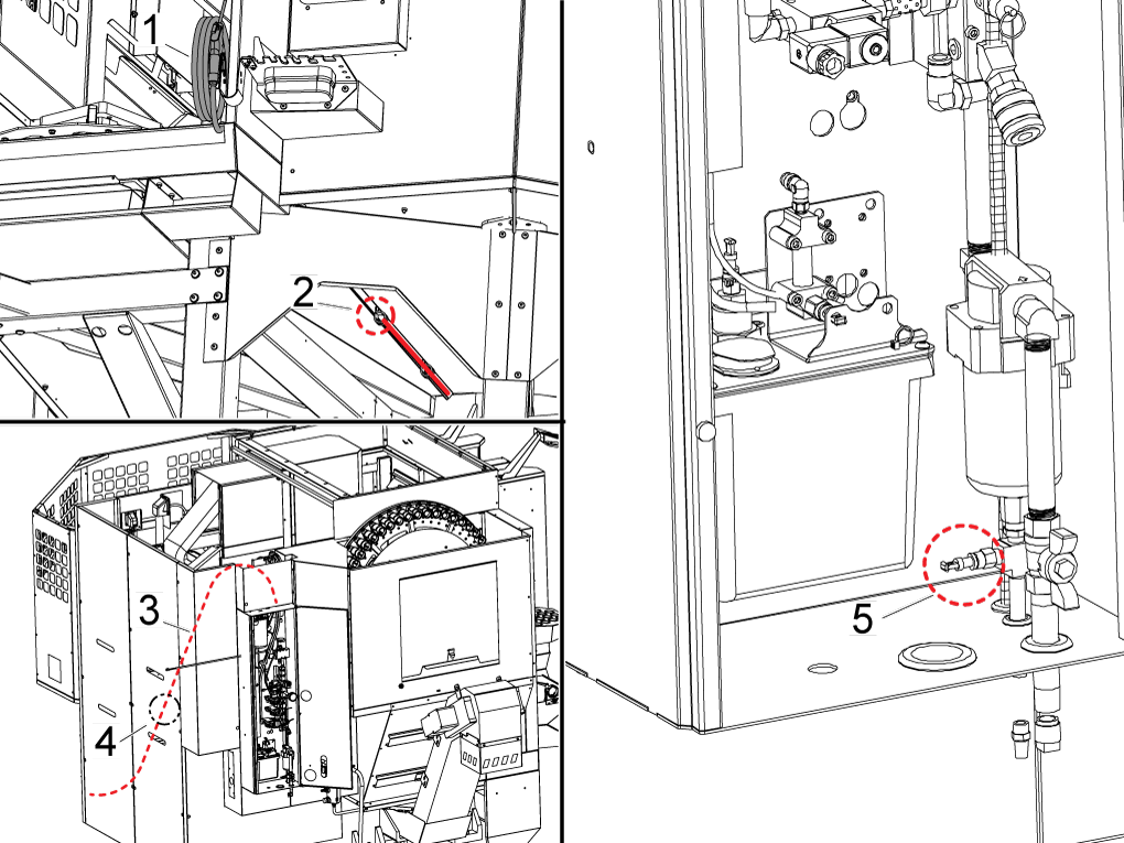

Csatlakoztassa a légfúvó pisztoly tömlőjét [1] a palettatár [2] alatti légvezetékhez.
Vezesse el a légtömlőt a palettatártól a kenőolaj-szekrénytől [3] jövő vezetékig.
Csatlakoztassa a palettatár és a T-szerelvény [4] közötti levegővezetéket, amely a gép levegőpisztoly-vezetékét a kenőolaj-szekrényhez csatlakoztatja.
Kövesse a kenőanyag-szekrény [5] vezetékét a T-szerelvény helyének meghatározásához.
9
Updated
Csatlakoztassa a hidraulikus vezetékeket a válaszfalhoz. A palettabefogást [1] zöld színű,  a palettakioldót [2] pedig zöld színű kábelkötözőjelöli. A hidraulikus vezetékeknek szépen kell áthaladniuk a vezetékeken.
Megjegyzés:A válaszfal gyors leválasztásokat használ a hidraulikus tömlőkhöz.  A bilincs felőli oldalon a gyorsleválasztó dugója [3], a kioldásnál pedig a csatlakozó hüvelyes oldala [4], így elkerülhető a tömlők hátrafelé történő beszerelése.

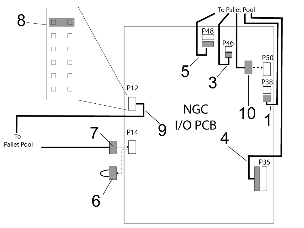

Csatlakoztassa a HPU FEL/LE SOL-t [1] a P38.-hoz.
Csatlakoztassa a HPU THRML MÉRŐT [3] a P46-hoz.
Csatlakoztassa a HPU PALETTACSOMAGOLÁSI SOL-t  [4] a  P35-höz.
Csatlakoztassa a HPU NYOMÁSÉRZÉKELŐ-t [5] P48-hoz.
Távolítsa el a rövidzár-csatlakozást a  P14 [6] csatlakozóról az I/O PCB-n.
Csatlakoztassa a PP ÁLLAPOTKAPCSOLÓK-at a  [7]  P14-hez
Távolítsa el a rövidzár blokkot az I/O PCB P12 [8] csatlakozójáról.
Csatlakoztassa a PALETTACSERE-ÁLLOMÁST [9] a P12-höz
Csatlakoztassa a PALLETTA ALRAM kábelt [10]  P50-hez.
Ellenőrizze, hogy az összes palettatár-állapotjelző tartó csatlakozója a megfelelő helyre van-e csatlakoztatva.
 MEGJEGYZÉS: Tárolja a palettatár rövidzárakat biztonságos helyen, ezeket a szervizszemélyzet fogja használni a gép mozgatásához vagy szervizeléséhez.
11

Távolítsa el a csavarokat [2], amelyek rögzítik a szállítókonzolt [1] az A palettatár állomáshoz.
13

Távolítsa el a szállítási konzolokat [1] a tartókonzolt a betöltőállomáshoz rögzítő szerelvény [2] eltávolításával.
Base Level Pallet Pool
Ellenőrizze, hogy a külső támasztólábak NEM érnek-e hozzá a padlóhoz.
Ügyeljen arra, hogy a palettatár 3 ponton álljon, és a korongot nem megérintő szintezőláb a gép vezérlőszekrényéhez [1] legközelebb eső pont.
Mozgassa a húzóbélyeget kiindulási pozícióba, ha még nem tette meg, helyezze a buborékot a húzóbélyegre és a durva szintre az X Y-hoz képest.
Megjegyzés:Végezzen durva szintezést a 3 szintező láb beállításával, anélkül, hogy a levegőben a 4. értéket módosítaná.

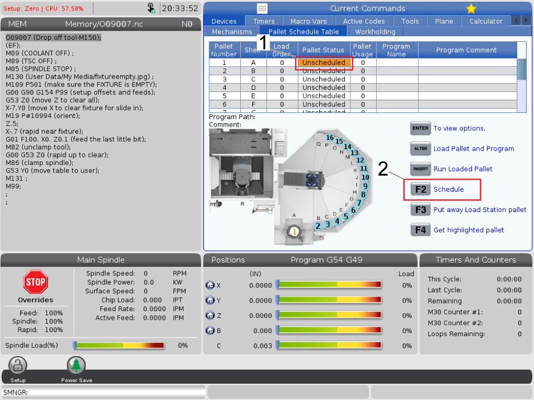

Assigning Missing Pallets on Scheduler
Lehetőség van olyan állapot megadására, ahol a paletta ütemezési oldalán lévő polcok nincsenek hozzárendelve [1]. Ez nem teszi lehetővé, hogy a PR és a PS nullponti visszatérítést vagy visszaállítást végezzen a gépen.
Ez a rész elmagyarázza, hogyan kell hozzárendelni a hiányzó polcokat. Ha a gép nem ilyen állapotban van, ugorjon a következő részre.
Először nyomja meg a [CURRENT COMMANDS] gombot, és navigáljon a Paletta ütemezési táblázat lapra.
Nyomja meg az [EMERGENCY STOP] [1] gombot, és jelölje ki az első raklapon a polcot.
Nyomja meg az [EMERGENCY STOP] gombot, írja be az A betűt, majd nyomja meg az [ENTER] gombot. Ezzel az A polcot hozzárendeli az 1. számú raklaphoz [2].
Ismételje meg az előző lépést a fennmaradó palettaszámokra betűszámmal [1].
Megjegyzés: A polcok bármikor  újra hozzárendelhetők, de a felhasználó ugyanazt a folyamatot ismétli meg (pl. a 3. paletta hozzárendelhető a B polchoz).

Engedje le az összes külső szintező lábat [1] a talajra kézzel, majd forgassa el mindegyik szintező lábat további 1/2 fordulattal [2].
Lásd a PALETTATÁR KEZELŐI KÉZIKÖNYVET a raklapok gépre való betöltéséhez a palettaütemezési táblázat segítségével.
Helyezze a szállított tartályt a palettatár hűtőközeg-ürítő tálcájára, hogy felfogja a palettákból kifolyó hűtőközeget és forgácsot.
Szükség szerint ürítse ki a tartályt.
Tesztelje a felszedés/leadás műveletet a többi állomáson a palettatár helyreállítási funkcióival.
Install the anchors.
Install the Pallet Pool guard panels.
