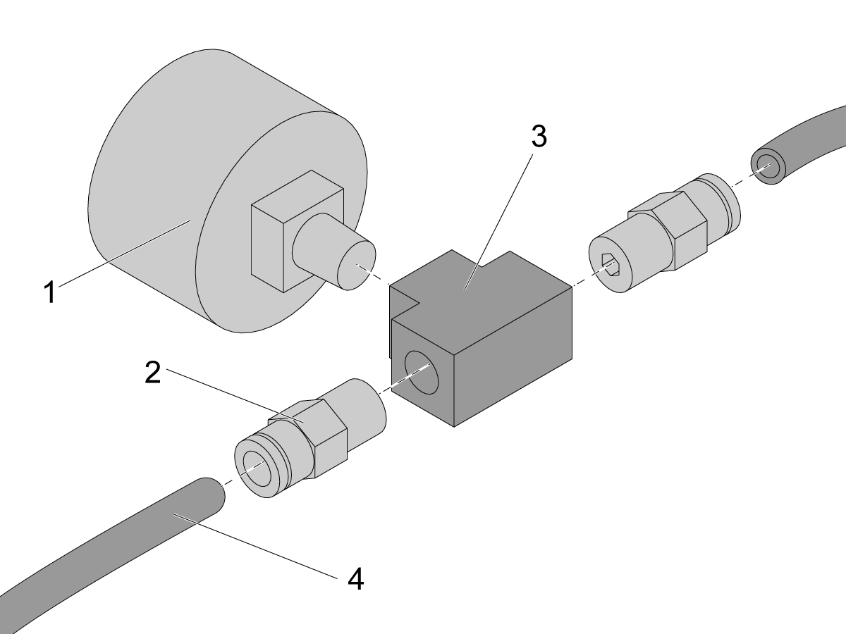

Nyomásmérő szerelvény összeállítása:
  • A mérőműszert [1] a Tee-Fitting [3] értékre kell csatlakoztatni.
  • A (2) gyorskioldó szerelvényeket [2] a Tee-Fitting [3] értékre kell csatlakoztatni.
  • Vágja le a 1/4" cső felét. Csatlakoztassuk a (2) darabokat a gyorskioldó szerelvényekre [2].

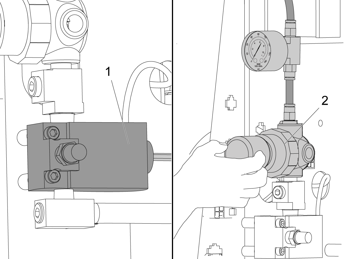

Csukja be az elsődleges légszelepet. Ez leállítja a levegőellátást a gép.
Helyezzen egy nyomásmérőszelvényt az előtöltés-szabályzó kimeneti oldalán.
 Megjegyzés: A konfiguráció az illusztrációkon egy példát mutat. Ez nem a megfelelő konfiguráció minden gépen.
Nyissa ki az elsődleges légszelepet.
Fordítsa a pre-Charge szabályzó beállító gombot az óramutató járásával ellentétes irányba a teljes kiállásig.
 Megjegyzés: Az újabb gépekhez a pre-Charge szabályzó nem állítható. Nincs beállító gomb.
Működtesse az alábbi kódot MDI módban:
M59 P1120;
Állítsa be az előtöltés szabályozót 30 PSI (2,1 bar) értékre.
 Megjegyzés: Az újabb gépeken az előtöltés szabályozója nem rendelkezik beállító gombbal. A nyomást nem lehet beállítani.
Olvassa el a nyomásmérő. Ellenőrizze, hogy a nyomás 30 PSI (2,1 bar). Ha a pre-Charge szabályzó nem tudja tartani a nyomást 30 PSI (2,1 bar), akkor le kell cserélni.
Nyomja meg:[RESET] gombot.
Zárolja a szabályzó gombot.
Vegye ki a nyomásmérőt az előtöltés szabályozóból.

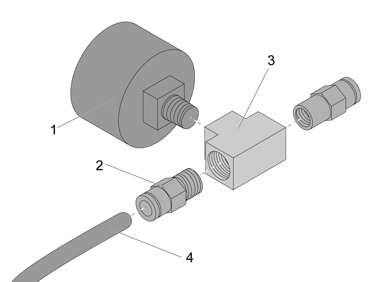

  • Helyezze be a 1/4" a csöveket [4] a gyorskioldó szerelvényekre [2].

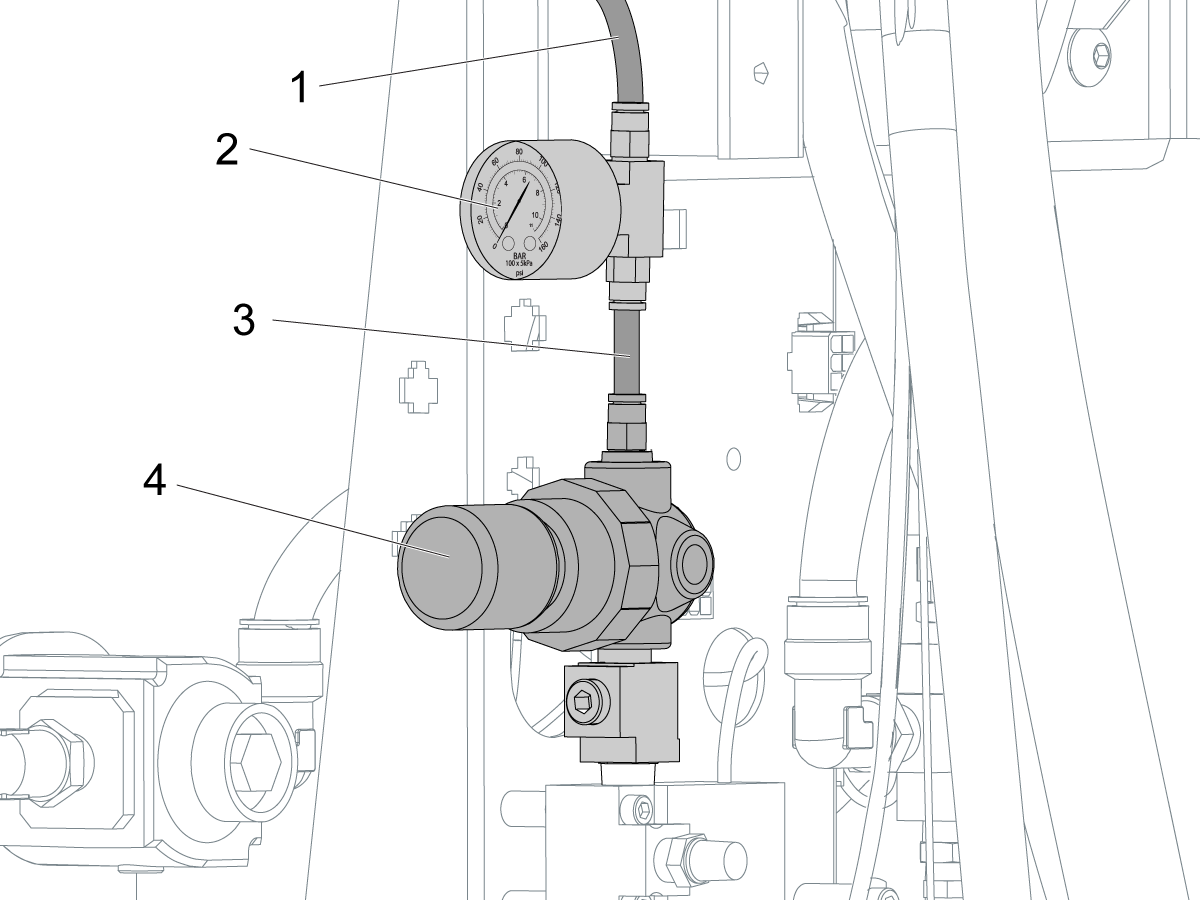

Húzzuk ki a csövet [1] az előtöltés előtti nyomásszabályozó fél kimenetében [4].
Helyezzük a csövet a nyomásmérő szerelvény tetejére [2].
Csatlakoztassa a 1/4" csövet [3] a nyomásmérő szerelvényből a szabályozóhoz.
Egyes gépeken nem lehet beállítani a szabályozót. A nyomásmérő szerelvény segítségével ellenőrizze, hogy a szabályzó megfelelően működik-e. Annak érdekében, hogy a szabályozó [2] helyesen működjön:
Állítható szabályozó:
Nyomja meg és tartsa nyomva a gombot a pre-Charge mágnesszelepen [1] 20 másodpercig.
Húzza ki a szabályozó beállító gombot, hogy kioldjon. Állítsa be a légnyomást, hogy Belt/sebességváltó: 4 PSI (0,28 bar) inline: 30 PSI (2,1 bar). Engedje el a Mágnesszelep gombot. Nyomja meg és tartsa nyomva az mágnesszelepen [1] lévő gombot 20 másodpercig.
Győződjön meg róla, hogy a mérőműszer mutatja öv/sebességváltó : 4 PSI (0,28 bar) Soros: 30 PSI (2,1 bar). Engedje el a Mágnesszelep gombot. Tolja a szabályozó állító gombot a zárolásához.
