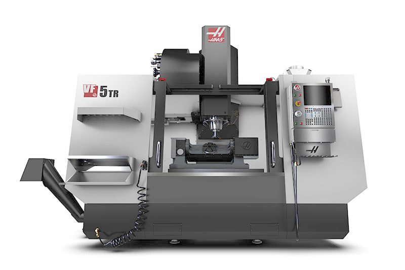

VF-5/50TR
    SOLO CNY
Fresatrice verticale CNC rotobasculante con corse da 1.270 x 660 x 635 mm
Haas offre una vasta gamma di macchine cono 50 serie VF per soddisfare qualsiasi requisito di dimensione e produzione. Questi strumento infaticabili sono particolarmente adatti a tassi di asportazione di materiale elevati, indipendentemente dal tipo di taglio che si sta effettuando. E vengono forniti con un pacchetto aggiornato di funzionalità, che comprende cambio utensile montato a lato, evacuatore trucioli a coclea, ugello refrigerante programmabile e volantino remotato.
VF-5/50TR è un centro di lavorazione versatile a cinque assi basato sulla piattaforma popolare VMC VF-5/50. Offre un movimento completo e simultaneo dei cinque assi o può posizionare un pezzo con qualsiasi angolazione di lavorazione. Per un’ulteriore flessibilità, il rotobasculante è montato direttamente alla cava a T standard della macchina e può essere facilmente rimosso quando i lavori richiedono una lavorazione solo a tre assi.
  • Capace di contornatura a cinque assi completi
  • Mandrino cono 50 con cambio ad ingranaggi a due velocità
  • Ideale per materiali più impegnativi e per utensili dal diametro maggiore
  • Include un software di lavorazione ad alta velocità

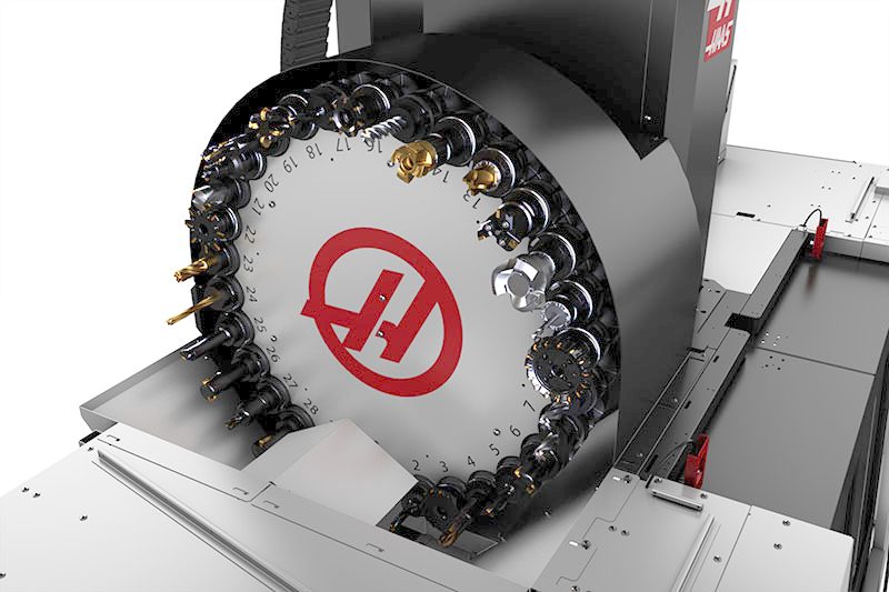

  • Cambio utensile montato a lato 30+1, cono 50
