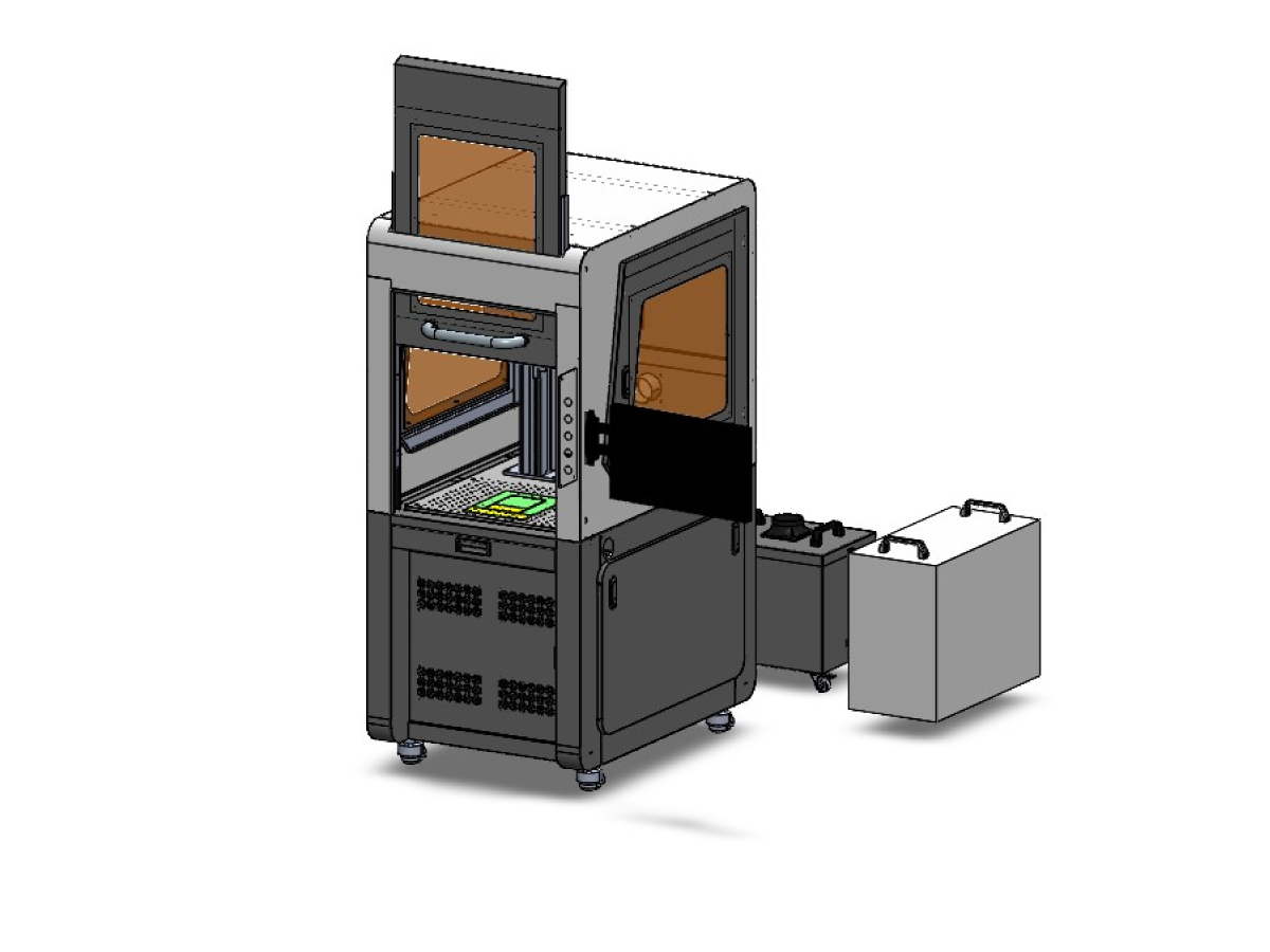

Laser Unpacking
È necessario rimuovere solo due pannelli laterali e il pannello superiore dalla cassa, come mostrato nell’immagine.
Spostare il laser nella posizione desiderata e rimuovere l’involucro.
Sarà necessario un carrello elevatore per rimuovere il laser dal pallet [1].
La macchina laser può essere facilmente spostata dopo aver rimosso le pastiglie dei freni presenti su ogni ruota.
SOLO HL-50E
Allentare la vite dell'impugnatura sull'asse Z [1].
Con entrambe le finestre laterali aperte, utilizzare la maniglia del laser [1] per spostare manualmente la testa del laser verso l'alto per un accesso libero alla scatola del monitor.
