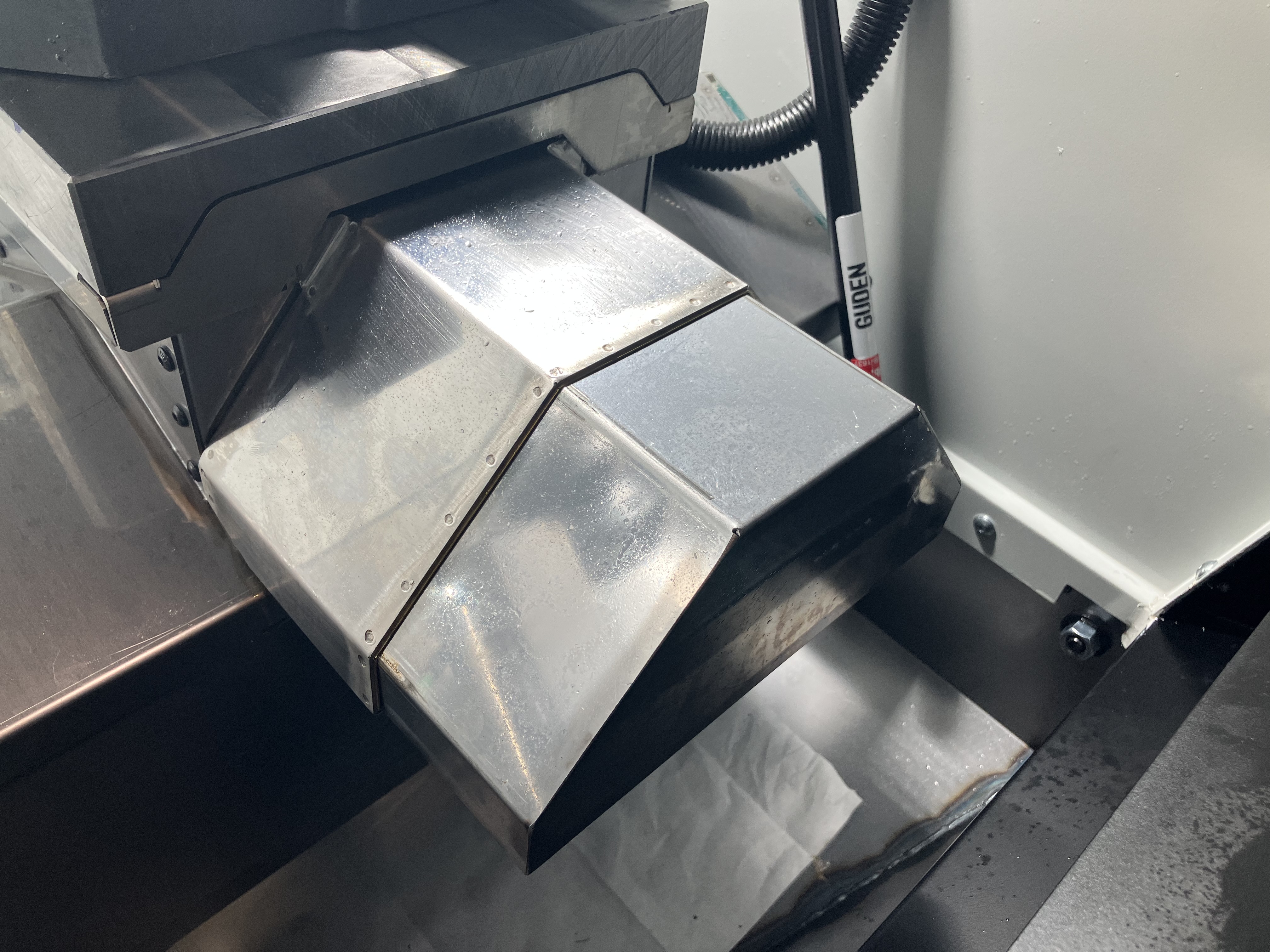

Far avanzare la macchina al centro dell'asse Z e far avanzare l'asse X fino in avanti.

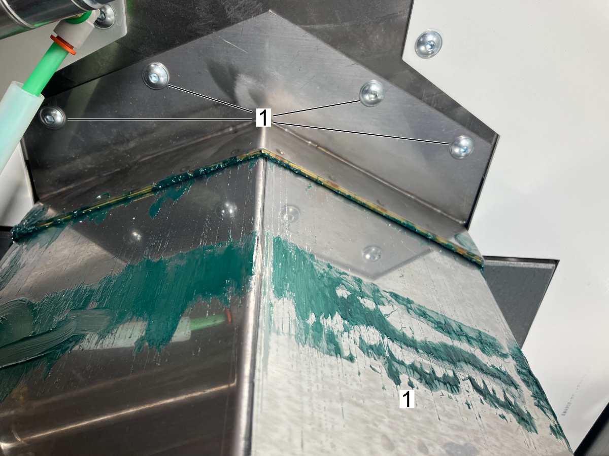

Rimuovere [1] FBHCS 1/4 - 20 x 1/2 che fissa la gonna del tavolo al tavolo. Immagine 1.
Rimuovere le estremità della gonna del tavolo [1] e i lati [2]. Immagine 2.

Installare il copriguida del modo anteriore dell'asse X con galleggiante e molla.
Installare [1] FHCS 10- 32 x 1/2. Immagine 2

Installare le estremità della gonna del tavolo [1] e i lati [2]. Immagine 1
Fissare la gonna del tavolo utilizzando [1] FBHCS 1/4 - 20 x 1/2. Immagine 2
