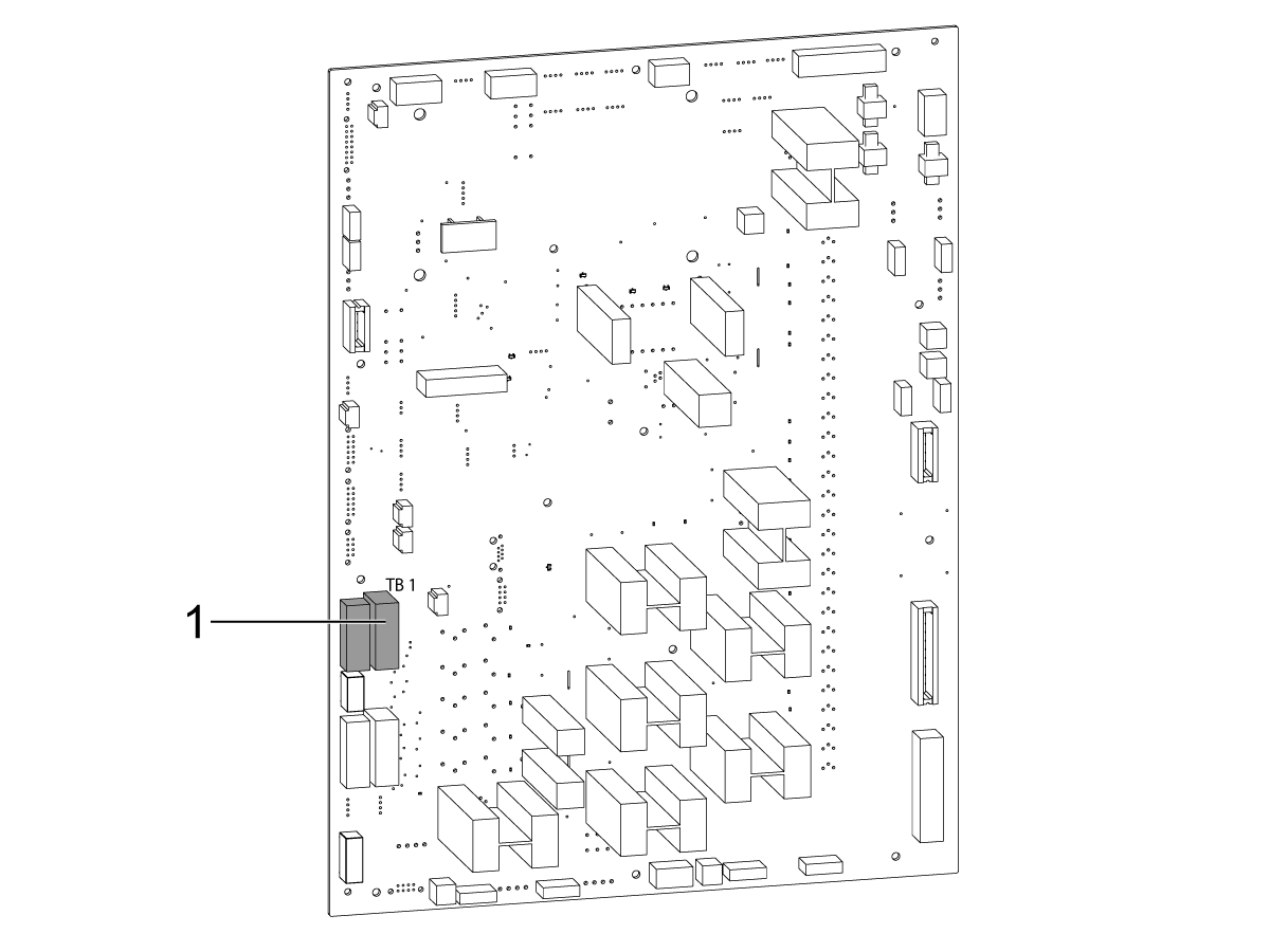

Introduzione
Questa procedura spiega come installare il condensatore antirimbalzo sul PCB I/O delle macchine con l’arresto di emergenza ausiliario. Quando l’arresto di emergenza viene agitato, potrebbe esserci un’interruzione momentanea che causa un arresto di emergenza della macchina, questo condensatore antirimbalzo filtra l’interruzione.
Questa procedura si applica ai kit seguenti:
  • 93-3325 KIT DI ARRESTO D’EMERGENZA AUSILIARE
Requisiti della macchina:
  • 34-3490A/B SCHEDA IO NGC SIO-A/B CCA
ATTENZIONE: Questa procedura non si applica alla scheda PCB I/O P/N 34-3490C poiché il circuito di rimbalzo dell’arresto d’emergenza è integrato nella scheda.
Installazione
Premere [POWER OFF].
Impostare l'interruttore di circuito principale sulla posizione  OFF.
Bloccare l'interruttore principale. Utilizzare un blocco approvato con un tag di sicurezza approvato.
Individuare TB1 [1] sulla scheda PCB I/O all’interno dell’armadio di controllo.
Individuare il pin 7 [2] e il pin 12 [1] di TB1.
Collegare correttamente il condensatore antirimbalzo [3] a TB1 [4].
