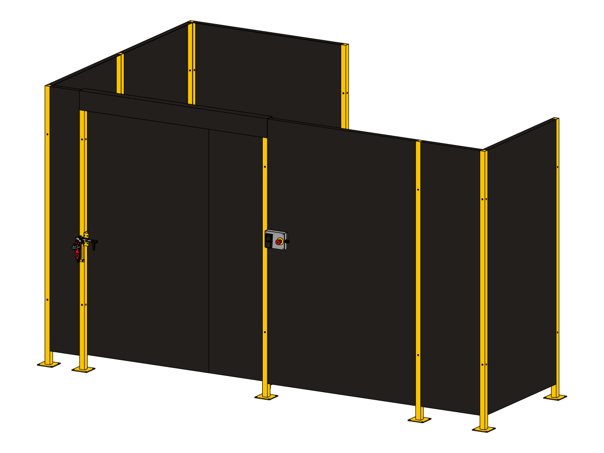

Seguire le istruzioni riportate di seguito per montare la recinzione.
Caricatore pezzi automatico (APL) Haas* - Fresatrice -Installazione
Caricatore pezzi automatico Haas (APL) - Disegno layout recinzione

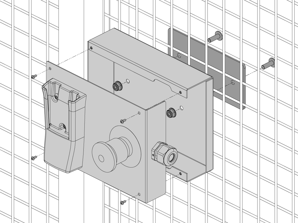

Installazione degli interblocchi
Montare il supporto di interblocco sul perno della recinzione utilizzando viti autofilettanti.
Montare l’interblocco sul supporto e installare il supporto dello sportello dell’interblocco sullo sportello della recinzione.
Se la recinzione include una maniglia, montarla sulla porta.
Installazione del pulsante di emergenza remoto
Rimuovere il coperchio anteriore per montare l’arresto di emergenza remoto della recinzione.
Verifica interblocco
Con la chiave inserita nell’interblocco, le due spie LED rosse nella parte anteriore dell’interblocco devono essere spente [1].
Sul pensile Haas, non devono essere attivati allarmi di arresto di emergenza o barriere fotoelettriche/difensivi o icone.
Rimuovere la chiave dall’interblocco. I due LED rossi dovrebbero accendersi [2] e dovrebbe essere visualizzato un avviso sul pensile Haas per la barriera fotoelettrica/diffusore.
Verifica arresto di emergenza remoto
Premere i pulsanti Pendente ed E-STOPe assicurarsi che la macchina generi 107 Allarme ARRESTO DI EMERGENZA .Se il pulsante E-STOP non genera un 107 Allarme ARRESTO DI EMERGENZA verificare il cablaggio e assicurarsi che l’impostazione di fabbrica: 1278 [1278:] Robot Ready E-Stop Enabled sia impostata su TRUE.
