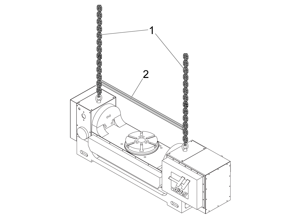

Rotary - TR/TRT/T5C - Lifting Instruction
Eleve la mesa giratoria utilizando las armellas de elevación como se muestra para evitar daños en el juego de engranajes. Conecte un suministro de aire a la unidad rotativa antes de elevarla. Todas las mesas rotativas (HRT, TR, TRT y T5C) utilizan armellas 1/2-13. Haas Automation, Inc. no suministra cadenas de elevación ni correas para productos rotativos.
Advertencia: EL LEVANTAMIENTO UNA MESA ROTATIVA MIENTRAS NO ESTÁ CONECTADA AL AIRE PUEDE DAÑAR LA MESA.
Si las barras de esparcidor no están disponibles, se pueden utilizar pernos oculares como se muestra:

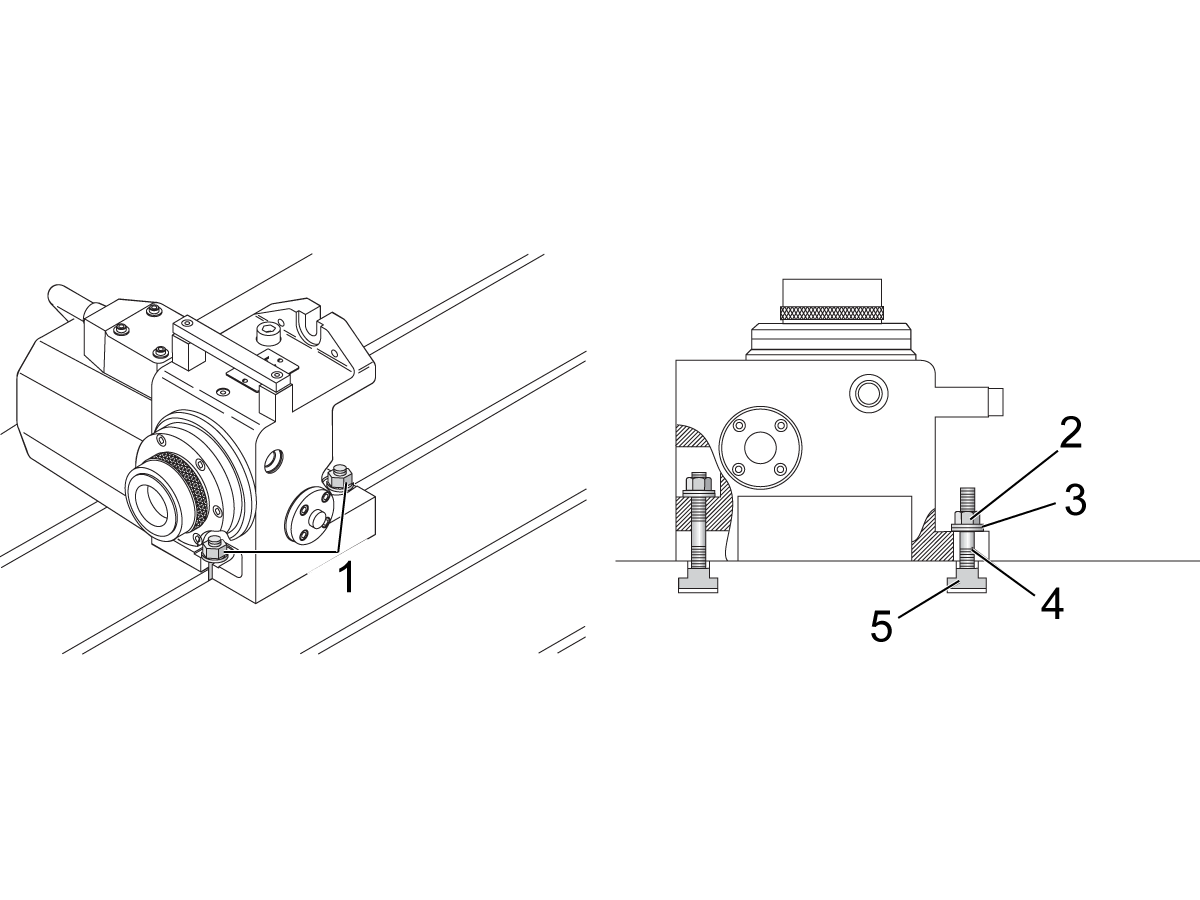

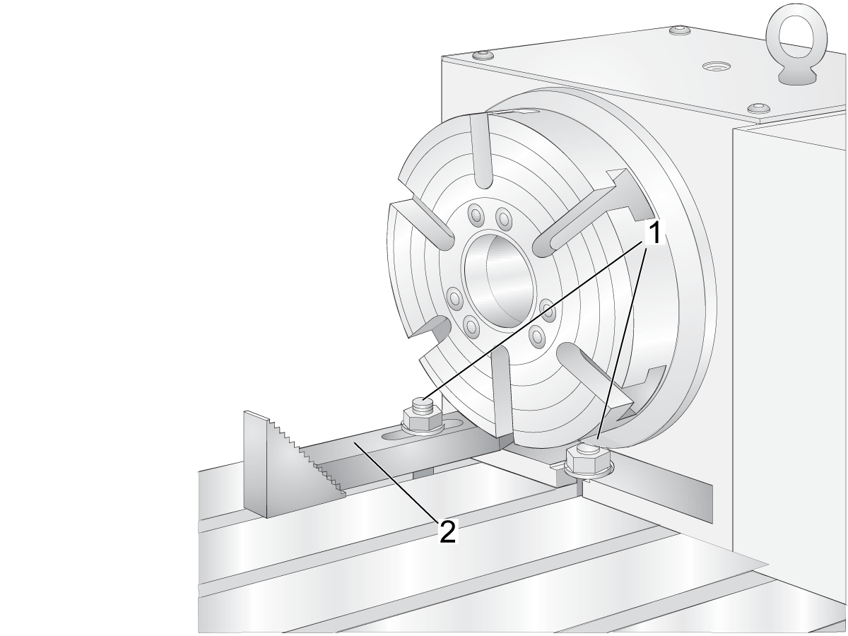

Montaje vertical (posición del eje A o B):
Instale las tuercas T en la mesa de la máquina. De ser necesario, instale los pasadores de localización o las llaves de alineamiento de su unidad rotativa.
 Nota: Para ver si su unidad rotativa tiene pasadores de localización o llaves de alineamiento, consulte  Unidad rotativa - Localización de pasadores o llaves de alineamiento y localice su unidad rotativa en la lista.
Asegúrese de que la mesa de la máquina y la parte inferior de la unidad rotativa estén limpias.
Coloque el divisor giratorio en la mesa.
  •  Instale las tuercas de brida y las arandelas [1] en la parte delantera y trasera de la unidad rotativa para fijarla a la mesa.

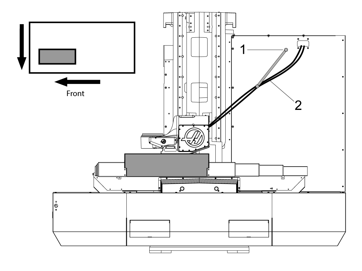

Montaje trasero (posición del eje C):
Coloque el divisor giratorio sobre la mesa.
  •  Instale las tuercas de brida y las arandelas [2,3,4,5] en la parte delantera y trasera de la unidad rotativa para fijarla a la mesa.

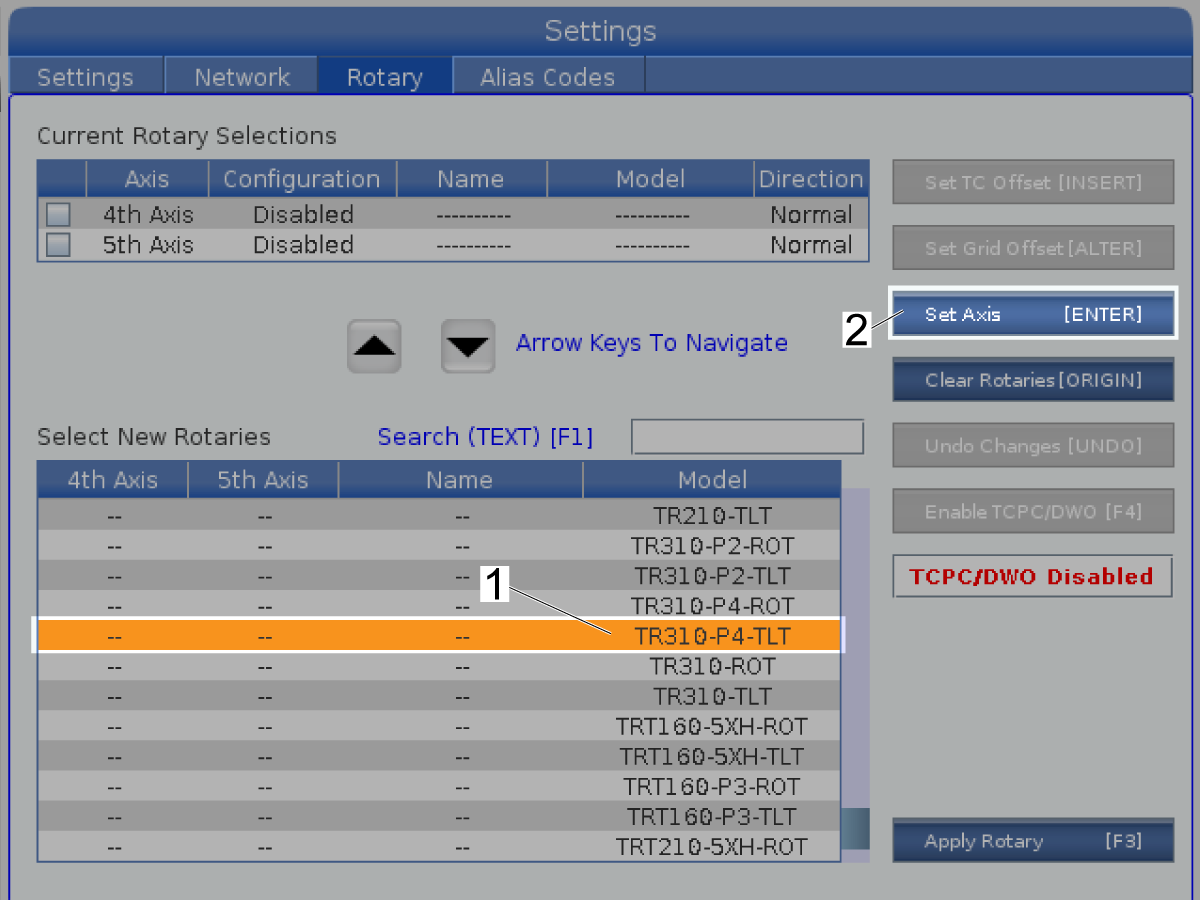

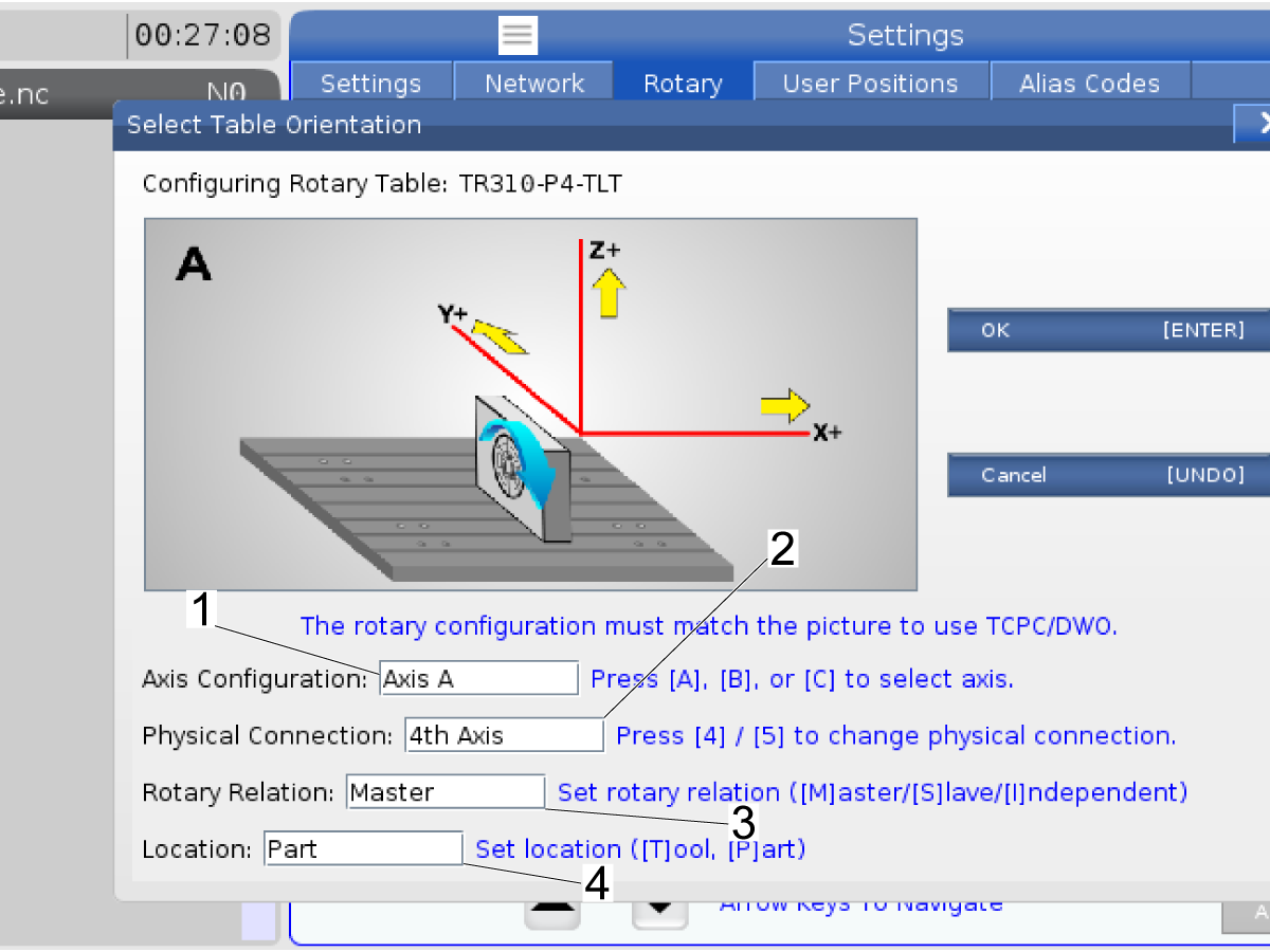

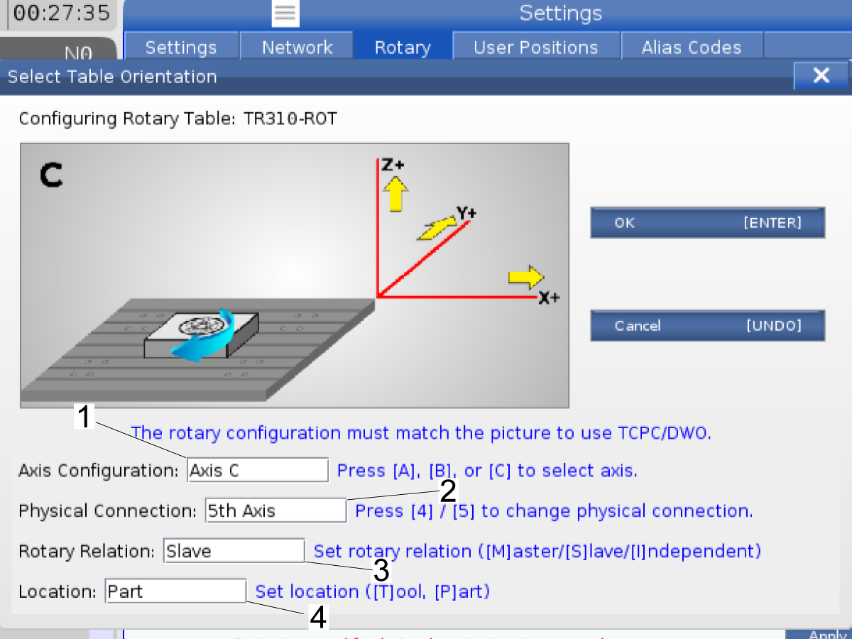

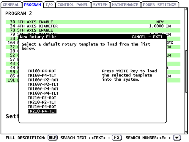

Una vez que se haya montado la unidad rotativa y se hayan realizado las conexiones eléctricas a la máquina, es necesario habilitar la unidad rotativa.
Las instrucciones para habilitar unidades rotativas en máquinas NGC y CHC se pueden encontrar en 2.6 Habilitar ejes rotativos.
Las instrucciones para la inicialización de las cajas de control de la unidad rotativa se pueden encontrar en 4.1 Servocontrol - Instalación de la unidad rotativa.

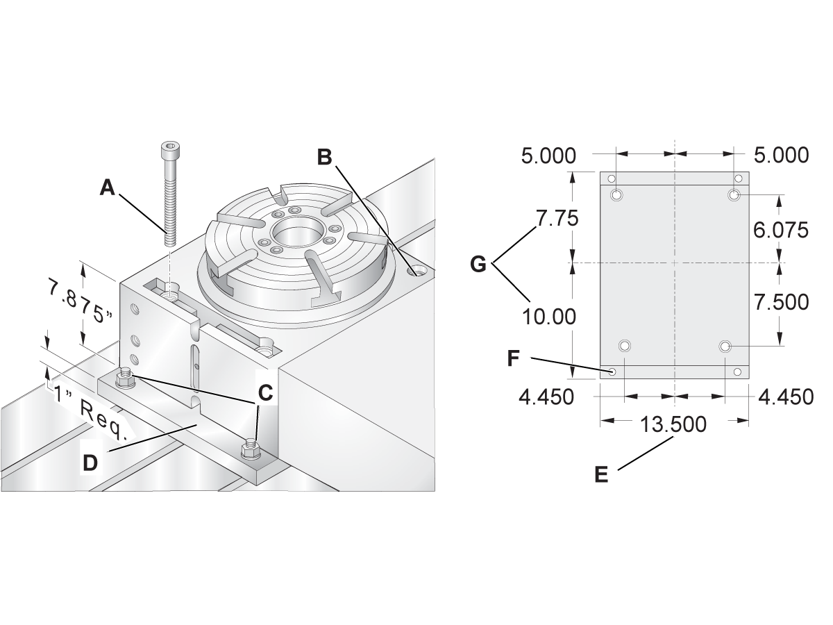

Montaje trasero del HRT 310 (posición del eje C):
 Nota: las unidades HRT310 fabricadas a partir de octubre de 2019 no tendrán orificios para el montaje en la parte posterior. Taladre orificios de 0.781 pulgadas en el cuerpo de la unidad rotativa que se alinean con los orificios roscados de la placa de montaje.
 Nota: las unidades HRT310SS no tendrán orificios para el montaje en la parte posterior.
Mecanice una placa de montaje como se muestra en la imagen de la izquierda.
Asegúrese de que la mesa de la máquina, la parte inferior de la unidad rotativa y ambos lados de la placa de montaje estén limpias.
Utilice cuatro tuercas T para instalar la placa de montaje en la máquina.
Levante el HRT310 hacia la máquina y sujételo a la placa de montaje con cuatro pernos 3/4-10 x 8".

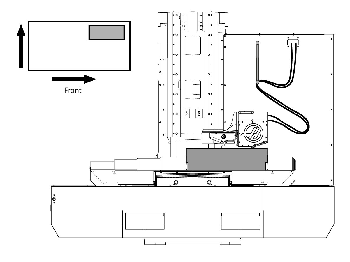

Presione [ZERO RETURN]. Presione TODOS.

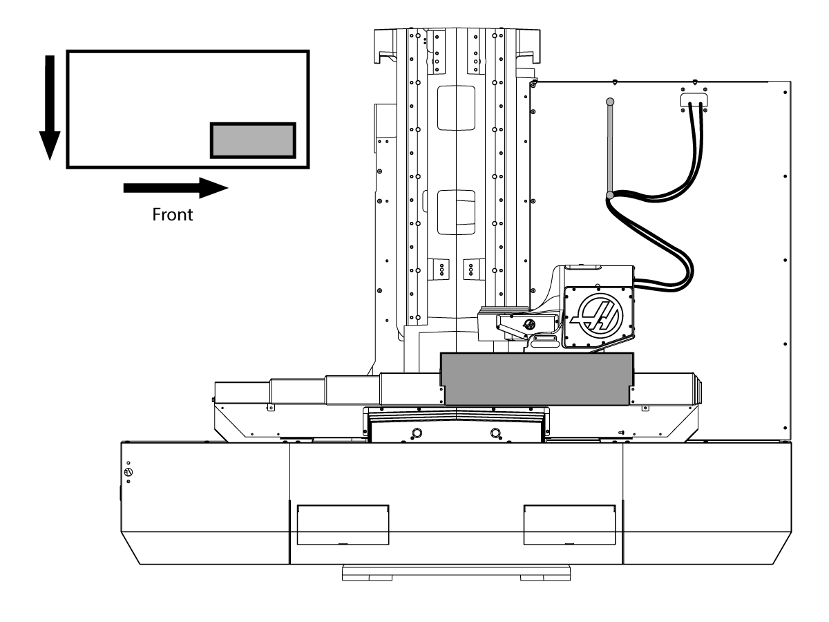

Mueva la mesa de la máquina [1] a la posición más cercana a las puertas.
Presione [EMERGENCY STOP] (Paro de emergencia).
Conecte la manguera de aire de la unidad rotativa a un suministro de aire. La presión de aire acopla el freno en cada eje giratorio para evitar daños internos.
 Precaución: Asegúrese de que la manguera de aire tenga la longitud suficiente para evitar daños en la unidad rotativa cuando la instale.
Instale los pernos de los ojos incluidos con el rotativo.
Instale las cadenas de elevación [1] y la viga de esparcidor [2].
Consulte "TR/TRT/T5C – Instrucciones de levantamiento" al final del procedimiento para obtener más información.
 Precaución:
  • Utilice una viga separadora, cadenas y la manguera de aire conectada a un suministro de aire para evitar daños en la unidad rotativa.
  • Utilice una viga separadora para asegurarse de que las cadenas permanezcan verticales.
  • Asegúrese de que el eje TILT esté plano para evitar daños en la unidad rotativa. Si el eje TILT no está plano, hable con su Haas Factory Outlet (HFO).

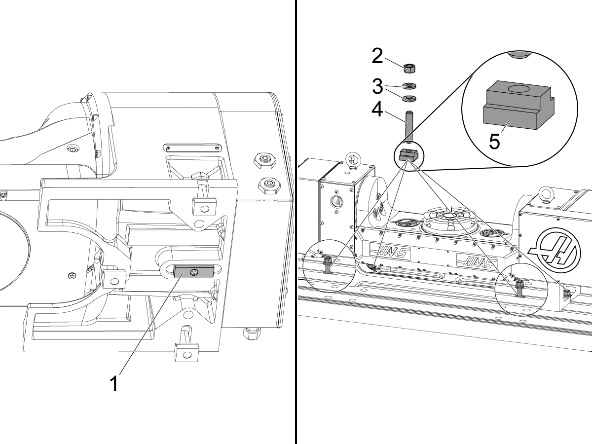

Instale las tuercas T [5] en la mesa de la máquina. De ser necesario, instale los pasadores de localización o las llaves de alineamiento [1] de su unidad rotativa.

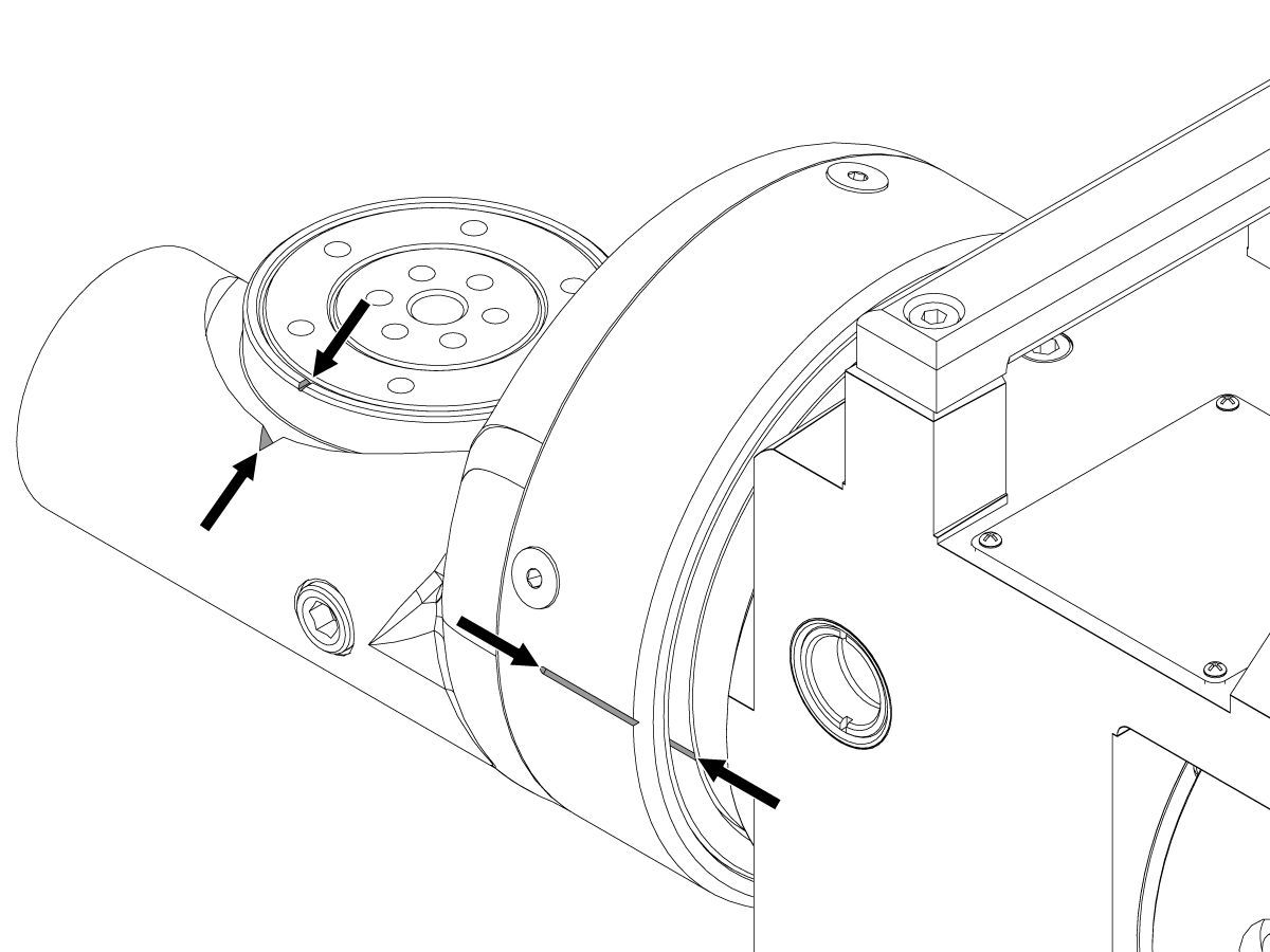

 Nota: Para algunos rotativos, debe girar (“tilt”) el eje A para instalar todos los pernos, arandelas y tuercas de doble rosca.

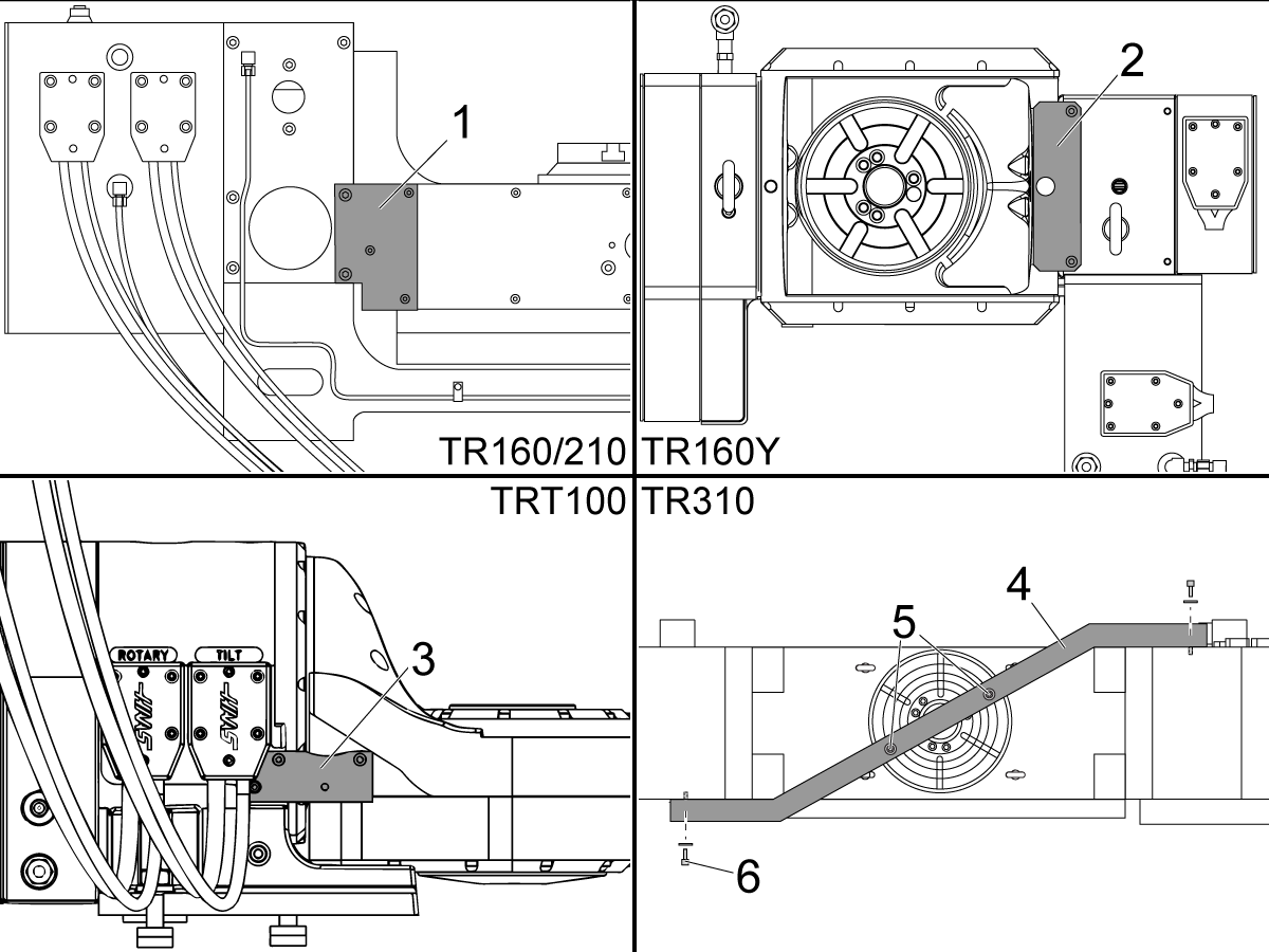

Retire los puntos de vista y los soportes de envío de estas ubicaciones:
  • La parte trasera derecha [1] de una TR160/210.
  • La parte superior [2] de una TR160Y.
  • El centro trasero [3] de una TRT100.
 Nota: El T5C no tiene soportes de envío.
Para una TR310, retire los (4) tornillos 1/2-13 y las arandelas [5] y [6] del soporte de envío [4]. Retire las (2) tuercas T de la plataforma giratoria.
 Nota: Conserve todos los accesorios de montaje y los soportes de envío.
En la misma ubicación, instale los tornillos que extrajo del soporte de envío. Esto evita la contaminación del refrigerante en la unidad rotativa. No instale los tornillos que ha quitado del plato.

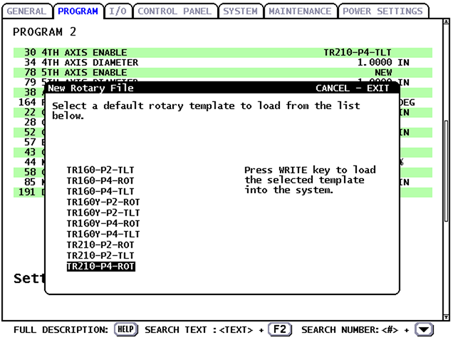

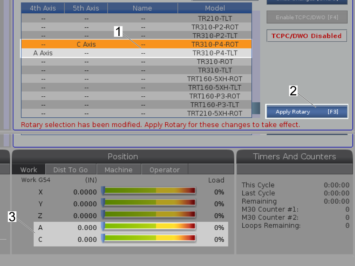

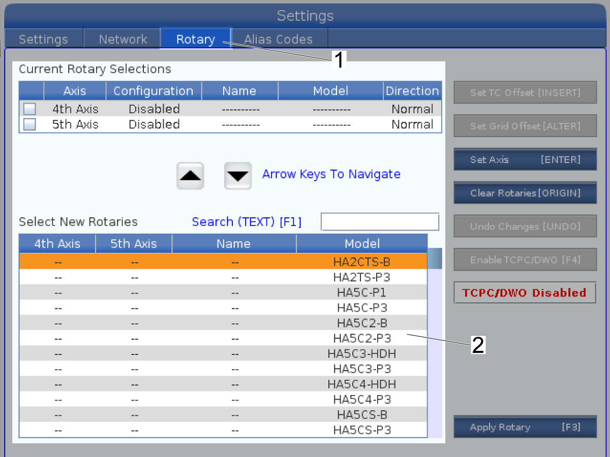

Las instrucciones para habilitar unidades rotativas en máquinas NGC y CHC se pueden encontrar en la pestaña 2.6 Habilitar ejes rotativos.

Suelte los dos tornillos [1] que sujetan la parte superior del soporte [2]. Coloque la parte superior del soporte a un lado y dirija los cables giratorios a través del orificio. No tire del cable apretándolo y asegúrese de que la sección del cable en el gabinete tenga algo de holgura.
Nota: Las imágenes de este procedimiento utilizan el soporte más nuevo. Las máquinas de marzo de 2022 y posteriores serán compatibles con este soporte. Las máquinas más antiguas necesitarán un soporte diferente con un patrón de perno diferente.
 Advertencia: Los siguientes pasos pueden requerir entrar completamente en la máquina. Asegúrese de tomar las precauciones adecuadas de bloqueo y etiquetado cada vez que alguien esté en una máquina.

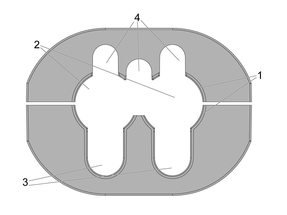

Coloque todos los cables en el soporte del cable giratorio. Esto requerirá una llave Allen de 5/32. Las nervaduras de la abrazadera [1] están diseñadas para encajar en las nervaduras del manguito del cable. Esto evita que la abrazadera se deslice hacia arriba y hacia abajo del cable giratorio.
Coloque el imán y el resorte de manera tal que haya un poco pero muy poca holgura en el cable. Esta holgura adicional asegurará que cuando la máquina vuelva a cero, no tire del cable ni lo dañe.
Los orificios grandes [2] son para los cables de alimentación. Los orificios del lado medio [3] debajo de los orificios grandes son para los cables de la balanza. Los orificios más pequeños [4] son para las líneas aéreas.
Con la máquina todavía en la parte delantera izquierda y el resorte de retención instalado, ajuste el cable dentro o fuera de la máquina para que haya un poco de holgura entre la abrazadera y el orificio de enrutamiento en el gabinete.
Una vez instalado el montaje de soporte del cable, mueva el eje X & Y hasta el recorrido máximo en las direcciones negativa y positiva siguiendo la imagen.
Asegúrese de que la mesa de la fresadora pueda avanzar en todas las direcciones sin que el resorte de soporte y los cables giratorios se interpongan o dañen.

Frente izquierdo
Cuando la mesa está en la parte delantera izquierda, los cables deberán configurarse de modo que haya algo de tensión y no quede holgura entre la abrazadera del cable y el rotativo, y que haya algo de holgura entre la abrazadera del cable y el orificio de enrutamiento del cable en el gabinete.
Dado que la posición inicial es ligeramente más hacia adelante y hacia la izquierda que la posición cero de la máquina, es necesario que haya holgura adicional para tirar o dañar el cable mientras la máquina regresa a cero.
 Nota: Es mejor mantener la extensión del resorte lo más pequeña posible. Cuanto más extendido es un resorte, mayor es la fuerza que aplica al cable. Esto se puede ajustar aflojando la abrazadera y moviéndola hacia atrás varias nervaduras en el manguito del cable o moviendo el imán.
Parte posterior izquierda
Cuando la mesa está en la parte posterior izquierda de la máquina, aún no habrá holgura en el cable entre la abrazadera del cable y la unidad giratoria. El cable deberá estar ligeramente caído en el otro lado de la abrazadera.

2.6 Habilitar ejes de mesa giratoria
Rotary - Enable
Realice este procedimiento después de instalar una unidad rotativa. Este procedimiento le indica cómo comunicar al control la unidad rotativa que ha instalado. Realice este procedimiento en una máquina que tenga Next Generation Control. Esta herramienta de selección de unidad giratoria reemplaza los ajustes 30 y 78 utilizados en los controles CHC. Consulte Habilitar eje de mesa giratoria - CHC para obtener instrucciones.
Presione [POWER ON].
Presione [SETTING].
Seleccione la pestaña Rotary [1].
Resalte la unidad rotativa de 4.º instalada [1].
Presione [ENTER] para establecer el eje [2].
Nota: Esta pantalla muestra la unidad rotativa TR310-P4-TLT.
Nota:  Si su producto rotativo no aparece en la lista, quizá sea necesario actualizar la configuración de la unidad rotativa. Solo los técnicos de Haas pueden actualizar los archivos de configuración. Póngase en contacto con su HFO para programar la actualización y consulte el procedimiento Actualizar archivos de configuración de unidad rotativa.
NOTA: INFORMACIÓN DEL NOMBRE DEL ARCHIVO DE CONFIGURACIÓN
Las unidades rotativas de eje único requieren un archivo de configuración, mientras que las de eje doble requieren dos archivos.
Todos los nombres de archivos de configuración se dividen en varias partes separadas por guiones.
La primera parte es el número de modelo de la unidad giratoria [1]. Esto se puede encontrar en la placa con número de serie de la unidad. Algunas unidades rotativas tienen un guión en su nombre; ese guión puede o no estar incluido en el nombre del archivo.
La siguiente parte del nombre del archivo es el número de versión P de la unidad [2]. Esto también se puede encontrar en la placa con número de serie de la unidad.
La siguiente parte de los archivos solo aparece en mesas giratorias de eje doble. La siguiente parte es "TLT" o "ROT" [3]. TLT se aplica al 4.º eje y ROT se aplica al 5.º eje. Las mesas giratorias de eje único no tendrán esta parte.
La última parte del nombre es una R al final. El uso de este archivo de configuración haría que la unidad rotativa gire en sentido opuesto.
Presione [A]*. [B] o [C] para seleccionar la configuración del eje [1]. Por defecto, el 4.º eje se establece en A.
Presione [4] / [5]  para cambiar la conexión física [2].
Presione [M], [S], [I] para seleccionar la relación giratoria y cambiar la conexión física [3].
Presione [T] / [P]  para establecer la Locación [2].
Para este ejemplo, la configuración del eje es Eje A [1] y la conexión física es el 4.º eje [2].
 Nota: Para utilizar el control del punto central de la herramienta (TCPC, G234) o el corrector de piezas dinámico (DWO, G254), asegúrese de que la posición de la unidad rotativa sea la misma que en la ilustración en pantalla.
Presione [ENTER].
Este ejemplo ajusta el TR310-P4-TLT al eje  A  [1].
  Nota: Los cambios de la unidad rotativa no entran en vigor hasta que pulse [F3] (Aplicar unidad rotativa) [4]. Continúe en el paso 6 si está listo para pulsar [F3] (Aplicar unidad rotativa).
Seleccione la unidad rotativa de 5.º eje que está instalada [2].
Presione [ENTER] para establecer el eje [3].
 Nota: Esta pantalla muestra la unidad rotativa TR310-P4-ROT.
Presione [ENTER].
6
Este ejemplo establece TR310-P4-TLT en el eje A y TR310-P4-ROT en el eje C[1].
Luego, presione  [EMERGENCY STOP] (Paro de emergencia).
Presione [F3] para aplicar la unidad rotativa [2].
Continúe en el siguiente paso para utilizar TCPC o DWO; si no utiliza TCPC o DWO, apague y encienda la máquina.
Los ejes A y C se muestran en Posición [3].
7
Para utilizar TCPC o DWO:
Presione [F4] para habilitar TCPC/DWO [3].
Confirme que la configuración TCPC/DWO [1] se muestre en la pantalla.
Compruebe que la posición de la unidad rotativa sea la misma que en la ilustración en pantalla.
Presione [ENTER] [2] para confirmar.
TCPC/DWO desactivado cambia a TCPC/DWO activado [4].
Presione [F3] para aplicar la unidad rotativa.

Gire el eje A ("tilt") para acceder a las tuercas en T.
Instale los pernos, arandelas y tuercas restantes.

TRT70 solamente:
Habilite el ajuste 53 de avance sin retorno a cero.
Mueva el eje A (inclinación) hasta que las ranuras estén alineadas como se muestra.
Avance el eje B (unidad rotativa) hasta que las muescas estén alineadas como se muestra.
Presione [ZERO RETURN], [A].  Espere a que el eje encuentre la posición de origen.
Presione [ZERO RETURN], [B].  Espere a que el eje encuentre la posición de origen.
 Precaución: Para evitar daños, asegúrese de que los cables no queden atrapados en la mesa ni que resulten aplastados entre la mesa y el cerramiento.
Desactive el ajuste 53 Jog W/O Zero Return.

En el PARÁMETRO 315,  habilite FOURTH AXIS y FIFTH AXIS. Esto requiere un código que será proporcionado por la HFO.
Cambie el ajuste 30 4TH AXIS ENABLE a NEW.
Presione [ENTER].
Seleccione el eje y el modelo de unidad rotativa correctos.
 Nota: Por ejemplo, si la placa de datos es TR210 Ver. P4, seleccione TR210-P4-TLT.
Presione [ENTER].
 Nota: En algunas máquinas, no todos los modelos de unidad rotativa están disponibles en el ajuste 30 4TH AXIS ENABLE.
Si su modelo de unidad rotativa no está disponible, debe seleccionar USER1 para el eje A.
Utilice una lista de parámetros para introducir todos los parámetros del eje A. Si no tiene una lista de parámetros, hable con su Haas Factory Outlet (HFO).
Cambie el ajuste 78 5TH AXIS ENABLE a NEW.
Presione [ENTER].
 Nota: Por ejemplo, si la placa de datos es TR210 Ver. P4, seleccione TR210-P4-ROT.
Presione [ENTER].
