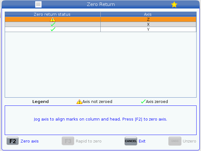

A posição zero para o eixo Z e para o eixo da torreta da ferramenta (TT) pode ser definida pelo operador. Esse processo é feito através da recuperação do trocador de ferramenta. Consulte a secção 5.3 Recuperação do trocador de ferramenta da série DC para obter instruções sobre como passar pela recuperação.
Nota: se as posições zero para todos os eixos não tiverem sido definidas, consulte a secção 5.3 antes de tentar retornar os eixos às suas posições de início.
Se todos os eixos tiverem um conjunto de posição zero, pode mover os eixos X, Y e Z para a sua posição de início. No anexo do controlador Haas, utilize o seguinte comando para mover um eixo específico para a sua posição de início: {axis name}+[zero return]+[single].

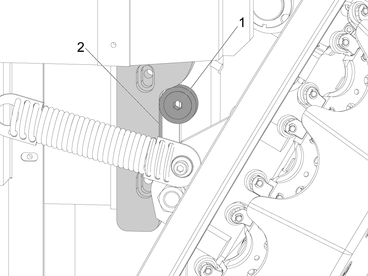

Para carregar ferramentas, prima P{pocket_number}  para selecionar em que compartimento da ferramenta pretende carregar a mesma. Em seguida, prima [ATC FWD] no anexo de controlador para obter as posições do compartimento de troca do carrossel de ferramentas.
As ferramentas só podem ser carregadas no compartimento lateral como mostrado na imagem [1]. Chamar o comando P num programa irá levar o compartimento especificado para o lado.
Exemplo: chamando P6 e depois ATC FWD irá trazer o compartimento 6 para o lado como mostrado na imagem.
Ao carregar ferramentas no compartimento lateral, certifique-se de que as ferramentas estão orientadas com o recorte [1] voltado para a frente do carrossel de ferramentas. Esta orientação permite que a ferramenta seja carregada corretamente no spindle
NOTA: a orientação correta da ferramenta é mostrada na imagem [2]
As ferramentas só podem ser carregadas no compartimento lateral direito [1]. Este compartimento tem espaço para deslizar ferramentas para a posição. Depois de orientar a ferramenta, bloqueie-a no compartimento puxando-a em direção à porta da frente

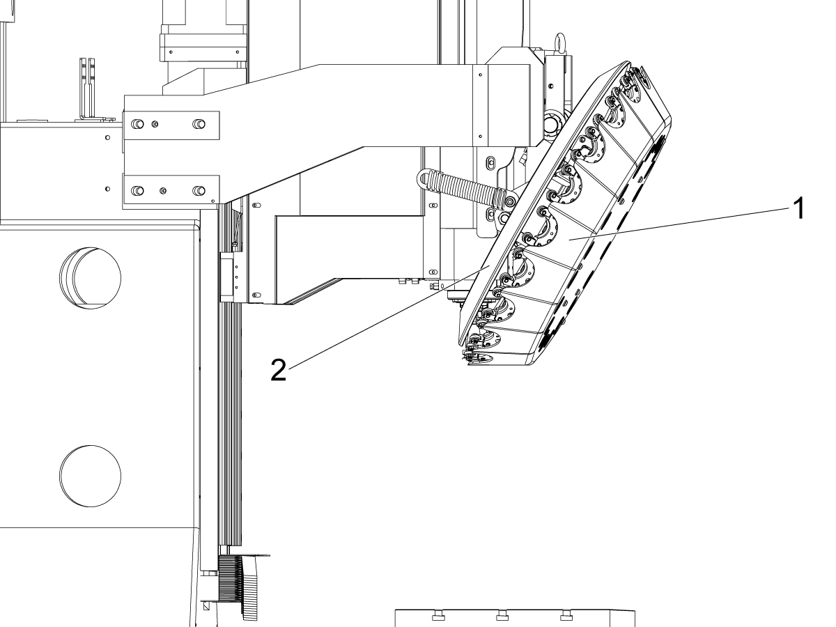

Before starting recovery, remove the front [1] and rear [2] covers of the tool carousel.
When unfastening these, verify that there is a mark on tool pocket 1, so you can keep track of which tool pocket is which.

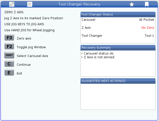

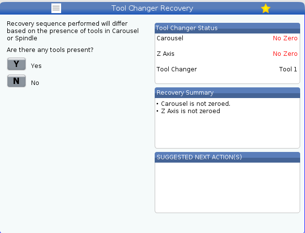

O alarme 2066 (Falha da posição de início do trocador de ferramenta) indica que tem de se fazer o retorno a zero do carrossel de ferramentas ou do eixo Z. Estes eixos têm de ser movidos por meio de operação manual para definir os pontos de retorno a zero.

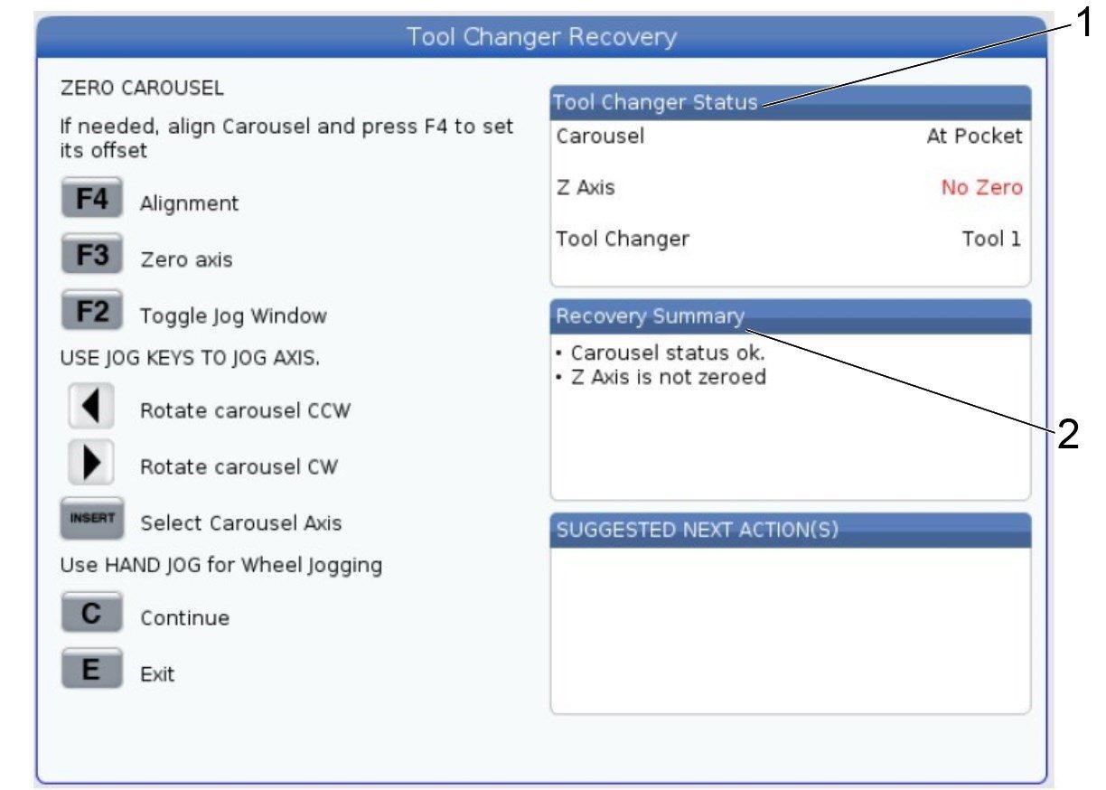

Quando entrar na página de Recuperação, será direcionado para a página inicial mostrada na imagem. Selecione [A] para Recuperação automática [1].
When asked in recovery, “Are there any tools present?” Either press yes [Y] or no [N] depending on if you have any tools in the carousel or spindle.
Note: it’s recommended to do this process without tools in the carousel/spindle if possible.

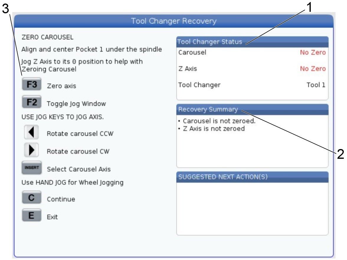

Na página de recuperação automática, você pode ver o "Estado do trocador de ferramenta", [1] "Resumo de recuperação", [2] e a lista de chaves a serem usadas para concluir o processo de recuperação [3].
O carrossel de ferramentas pode ser deslocado manualmente pelas teclas das setas ou premindo [TT]+Manípulo de deslocamento manual.
Da mesma forma, o eixo Z pode ser deslocado premindo [Z]+Manípulo de deslocamento manual.
Nota: O deslocamento manual do carrossel de ferramentas só pode ser efetuado quando estiver no modo de recuperação.

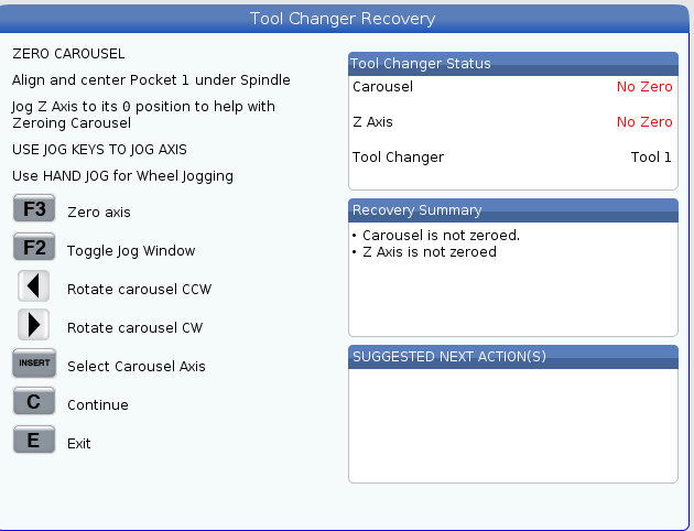

Para colocar o carrossel de ferramentas a zero, alinhe o compartimento 1 do carrossel de ferramentas na posição de mudança e nivele-o de modo a que a parte inferior do compartimento 1 [1] esteja na horizontal. Se o compartimento 1 estiver alinhado corretamente, os dedos que prendem a ferramenta estarão alinhados com o spindle.
Assim que o compartimento estiver em alinhamento, prima [F2] para alternar para a página de recuperação. Prima [F3] quando estiver na página de recuperação e o carrossel de ferramentas fará o retorno a zero no compartimento 1.
Nota: a imagem mostra as ferramentas carregadas no carrossel de ferramentas, mas aplica-se o mesmo processo sem ferramentas carregadas.
7
Quando a localização do retorno a zero do carrossel de ferramentas estiver definida, a página de recuperação será parecida com esta. A secção de Estado do trocador de ferramenta [1] listará a "Ferramenta 1", bem como se o carrossel estiver "No compartimento". A secção Resumo da recuperação [2] também mostrará uma mensagem indicando que o carrossel de ferramentas está num estado aceitável.
Prima [F4] para definir o alinhamento do carrossel de ferramentas com o compartimento 1 alinhado com o spindle. Quando vir a mensagem "Definições aplicadas" no controlador, então o valor do desvio está definido.
Importante: Depois de definir o desvio com [F4], a página de recuperação pode mostrar que o carrossel precisa de sofrer um retorno a zero novamente. Com o carrossel na mesma posição que quando o alinhamento foi ajustado,  coloque o eixo a zero premindo [F3].
Nota: O eixo Z ainda precisa de ser sujeito a um retorno a zero efetuado manualmente. Isto é detalhado nos passos a seguir.

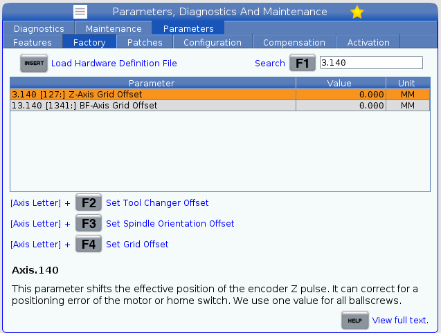

You now need to exit recovery to set the TT-axis grid offset parameter P9.140. Press [E] twice to exit recovery.
Then navigate to the 'factory settings' tab on the pendant.
Search for TT-axis Grid Offset (9.140).
Press [TT]+[F4] to set the parameter value. A pop-up will display and you will need to press [Y] to confirm.
The value for the parameter should now be set at this point.
Note: The value shown in the image below is 0, but an actual value should get set.

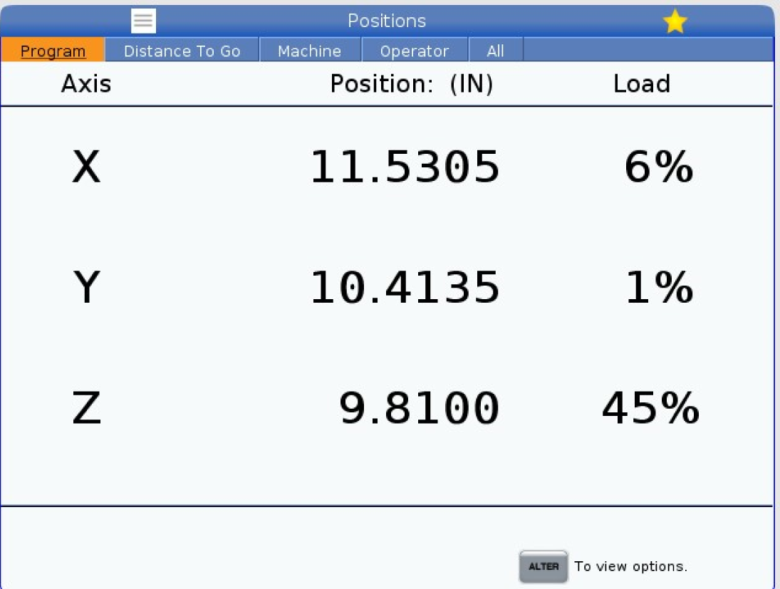

After the zero position is set for the carousel, the TT-axis Tool Change Offset (P9.078) needs to be set. Exit recovery by pressing [E] twice.
Go to the 'Positions' tab and press [Alter] and check the TT-axis to make it visible.
Place a mag base with an indicator on the table and indicate the face of pocket 1 along the X-axis. This is to make sure that pocket is sitting flat.
Jog the TT-axis until the face of the pocket from point [1] to point [2] is 0.0005" NTE.

No controlador, prima[F2] para mudar para o modo de deslocamento manual. Em seguida, prima [Z]+[HANDLE JOG] para fazer o deslocamento manual do spindle ao longo do eixo Z. Desloque o eixo até ter alinhado o autocolante na coluna [1] com o autocolante no interior do compartimento [2]. Depois do alinhamento, prima [F2] para regressar à página de recuperação e depois prima [F3] para colocar o eixo Z a zero.
Nota: o eixo Z mover-se-á ligeiramente quando [F3] for premido. Este é um comportamento normal neste ponto do processo.
15

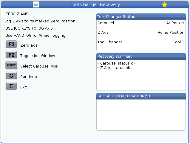

Assim que o eixo Z e o carrossel de ferramentas tiverem sido alinhados e colocados a zero, a secção "Estado do trocador de ferramenta" será semelhante à imagem[1].
Depois de concluído, o menu de recuperação solicitará que pressione [C] para executar uma troca de ferramenta a 25% de velocidade para verificar o alinhamento.
Nota: recomenda-se que selecione esta opção especialmente ao passar pelo processo de recuperação pela primeira vez.
Se a troca da ferramenta de teste não for desejada, pressione [E] para sair da página de Recuperação do trocador de ferramenta.

The Z-axis zero position needs to be set.
Repeat step 14 so that the arrow decals are lined up as best as possible.
Press [F3] to set the zero position for the Z-axis.
Once the zero position is set, the Z-axis Zero Return Offset (3.367) parameter can be set.

Press [Z]+[Zero Return]+[Single] to bring up the page shown in the image.
Highlight the Z row and press [Undo] to un-zero the axis.
Press [Cancel] to exit that page.

Jog the Z-axis up until the roller [3] on the tool changer body is sitting in the radius [2] on the guide rail [4] on the left side of the spindle head.
Note: It's difficult to see the position of the roller on the guide rail. This image shows the roller disconnected from the tool carousel which is only to clearly show the roller. You will know you are passed the radius [2] when the tool carousel stops moving back toward the spindle.
Place you hand on the front [1] of the tool carousel when jogging the Z-axis.
Once you feel the tool carousel no longer pull towards the spindle stop jogging. The roller should be close to the correct spot.
19
The roller [1] will now be in the positioned right on the radius.
Slide a 0.002" shim [2]  in between the roller and the guide rail [3].
If the shim can't fit under jog the Z-axis down slightly to move the roller up on the radius.
Once the shim is able to slide in between, jog the Z-axis up so that it is difficult to pull the shim out from under the roller.
Note: This step is important for setting the Z-axis zero position. If this position is not set in the correct spot then tool changes may be excessively loud.

Press [Position] and then go to 'machine position' and record the value for the Z-axis
Use that value to do the following calculation:
12mm - {recorded value} = Z-axis Zero Return Offset

Go to ‘factory settings’ tab and search for parameter 3.367 Z-axis Zero Return Offset.
Set this parameter to the value calculated in the previous step.
Note: The Z-axis zero return offset should be a negative value. If it isn't, verify the calculation was done correctly.

Go into Recovery by pressing [Recover] and then continue to automatic recovery.
Press [F2] to toggle to jog mode and then jog the Z-axis so that the arrow decals are aligned as best as possible.
Note: Reference step 14 for more details.
After the arrows are aligned, press [F3] to set the zero position for the Z-axis.
The 'tool changer status' and 'recovery summary' should be the same as the image. Press [C]  to continue and then continue to doing a test tool change at 25% rapid.

  • 3.367 – Desvio de retorno a zero do eixo Z – Definir para 0.
  • 3.140 – Desvio da grelha do eixo Z – Definir para 1 e, em seguida, defini-lo novamente para 0.
Depois de alterar esses parâmetros, introduza a página de recuperação do trocador de ferramenta premindo [RECOVER] no controlador Haas.
O eixo Z terá de ter a posição zero definida.
Faça o deslocamento manual do eixo Z para onde a borda inferior [1] do trocador de ferramenta começa a mover-se para a frente da máquina.
Esta posição de onde o trocador de ferramenta começa a empurrar para a frente é exatamente no local em onde o rolo começa a atingir o raio afiado [2] no lado esquerdo do trocador de ferramenta.
Em seguida, faça o deslocamento manual do eixo Z 0,050" (1,27 mm) para cima, para que haja uma folga [4] entre o rolamento [3] e a parte superior do raio afiado [2].
Nota: A imagem à direita mostra a folga que deverá ter ao fazer o deslocamento manual do eixo Z em 0,050" (1,27 mm).
A partir dessa posição. Faça o deslocamento manual do eixo Z para baixo 0,9055" (23 mm). Esta será a posição de retorno a zero do eixo Z.
Faça uma marca no painel do compartimento traseiro [1] e uma marca na coluna [2] alinhado com a ponta da seta.
Nota: Isto deverá ser próximo de onde está a seta no painel do compartimento traseiro. Se não estiver próximo das setas, verifique se os passos 1 e 2 foram realizados corretamente.
As marcas são para uma localização mais precisa para definir o retorno a zero do eixo Z. Na imagem, a borda superior da fita [3] é usada como guia de alinhamento.
