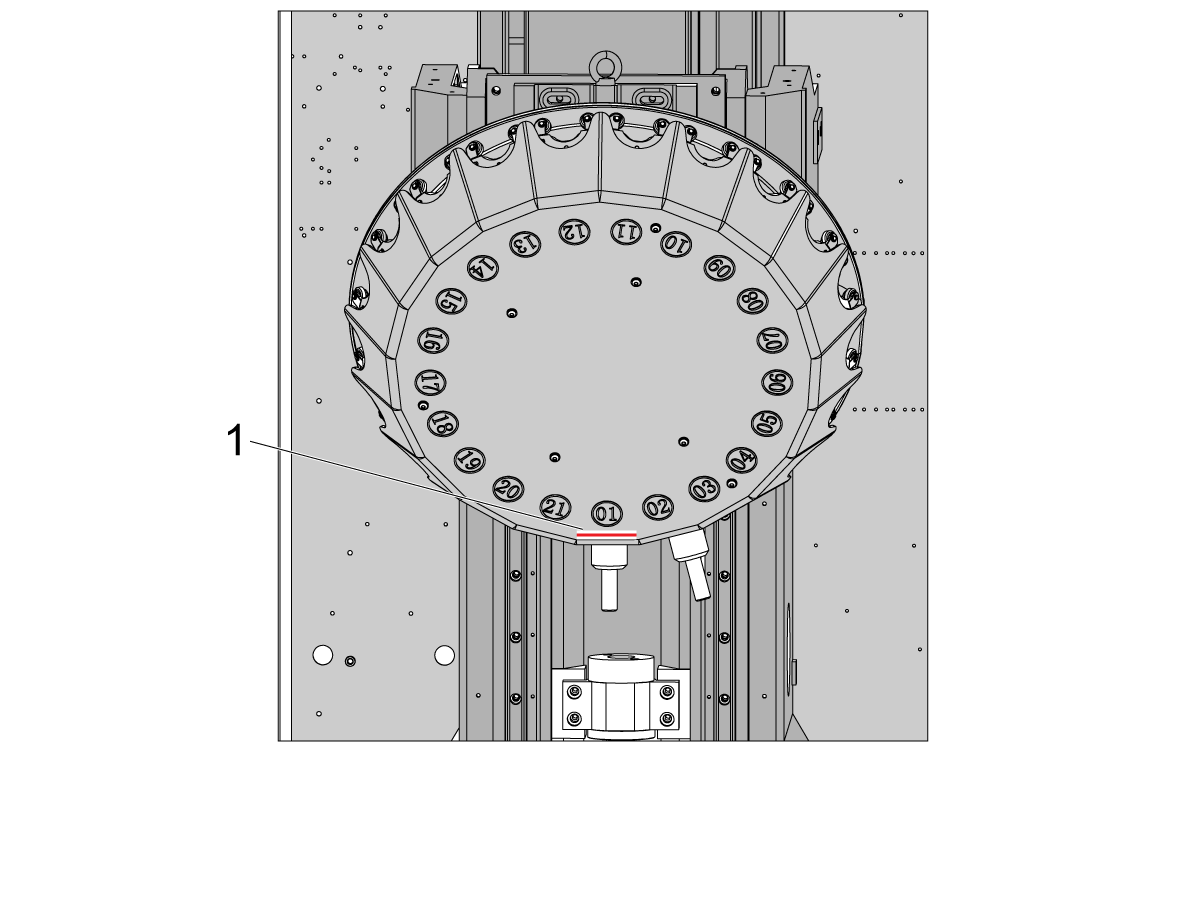

Um die Werkzeugtrommel auf Null zu stellen, richten Sie das Fach 1 der Werkzeugtrommel in der Wechselposition aus und richten es so aus, dass der Boden des Fachs 1 [1] waagerecht liegt. Wenn das Fach 1 richtig ausgerichtet ist, befinden sich die Finger, die das Werkzeug halten, in einer Linie mit der Spindel.
Sobald das Fach ausgerichtet ist, drücken Sie [F2], um zur Wiederherstellungsseite zu wechseln. Drücken Sie [F3] , wenn Sie sich auf der Wiederherstellungsseite befinden, und die Werkzeugtrommel kehrt von selbst auf Fach 1 zurück.

The Carousel will say No Zero. The zero position needs to be set again.
Press [F2] to switch to jog mode, and then jog the TT-axis so that pocket 1 is center on the spindle. Then press [F3] to re-zero the TT-axis.
Note: This is the same as step 6.
10

Verfahren Sie die Schrittschaltung der Z-Achse bis zu dem Punkt, an dem die Unterkante [1] des Werkzeugwechslers beginnt, sich zur Vorderseite der Maschine zu bewegen.
Die Position, an der der Werkzeugwechsler beginnt, nach vorne zu schieben, liegt genau an der Stelle, an der die Rolle auf den scharfen Radius [2] auf der linken Seite des Werkzeugwechslers trifft.
Verfahren Sie dann die Z-Achse um 1,27 mm (0,050 ") nach oben, so dass ein Spalt [4] zwischen dem Lager [3] und dem oberen Teil des scharfen Radius [2] entsteht.
Hinweis: Die Abbildung rechts zeigt Ihnen den gewünschten Abstand, wenn Sie die Schrittschaltung der Z-Achse 1,27 (0,050 ") verfahren.
Von dieser Position aus. Verfahren Sie die Z-Achse um 23 mm (0,9055 ") nach unten. Dies ist die Referenzposition für die Referenzfahrt der Z-Achse.
Machen Sie eine Markierung auf der Verkleidungswand [1] und eine Markierung auf der Spalte [2] in Höhe der Pfeilspitze.
Hinweis: Dieser sollte sich in der Nähe des Pfeils auf der Verkleidungswand befinden. Wenn er nicht in der Nähe der Pfeile liegt, überprüfen Sie, ob Schritt 1 und 2 korrekt ausgeführt wurden.
Die Markierungen dienen dazu, die Referenzfahrt der Z-Achse genauer zu bestimmen. In der Abbildung dient die obere Kante des Bandes [3] als Anleitung für die Ausrichtung.
