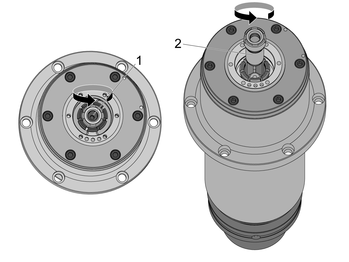

  • Introduza um suporte da ferramenta HSK-A63 oco sem pinça de fixação no spindle - isto impedirá que a barra de tração gire
  • Desaperte o parafuso de bloqueio usando uma broca hexagonal longa de 5 mm que alcançará o suporte da ferramenta e uma chave de pinça no suporte da ferramenta para impedi-lo de girar
  • Retire o suporte da ferramenta HSK-A63 do spindle
  • Consulte a secção AD0541 VMC - Spindle HSK-A63 - Substituição para conhecer os passos corretos para remover o spindle.
Cuidado: Tome muito cuidado ao manusear o spindle.  Não bata o anel de detecção na liberação do guia. Fixe-o com segurança em um dispositivo de aperto elétrico em um banco de trabalho e proteja o acoplador e a carcaça dos danos. Qualquer impacto para o veio poderia Brinell os rolamentos e permanentemente destruí-los ou reduzir significativamente o seu ciclo de vida. Certifique-se de ter para as ferramentas de que precisa para fixar corretamente o spindle antes de começar esta reparação.
  • Desaparafuse o cónico de aperto, se girar com a barra de tração, segure a barra de tração da parte de trás para evitar que ele gire [2]

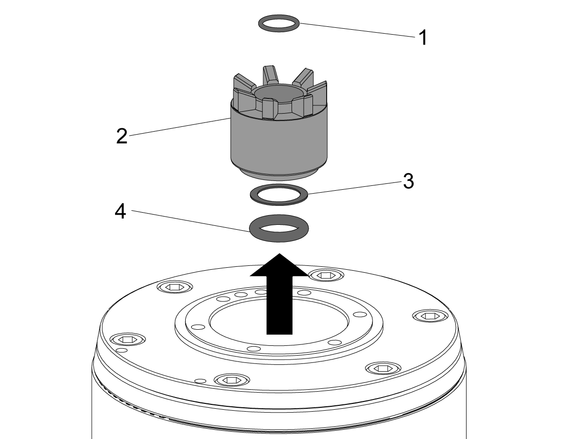

  • Remova cada segmento de pinça [1] x 7 cada
  • Use um movimento basculante para desalojar o segmento da pinça da unidade espaçador
  • Nota: Se você estiver substituindo um segmento, eles devem ser substituídos como um conjunto
  • Remova o O-Ring [1] do veio da barra de tração usando uma
  • Retire a unidade espaçador [2] usando alicates
  • Retire a arruela plástica [3]
  • Retire o o-Ring [4] do furo do veio utilizando uma

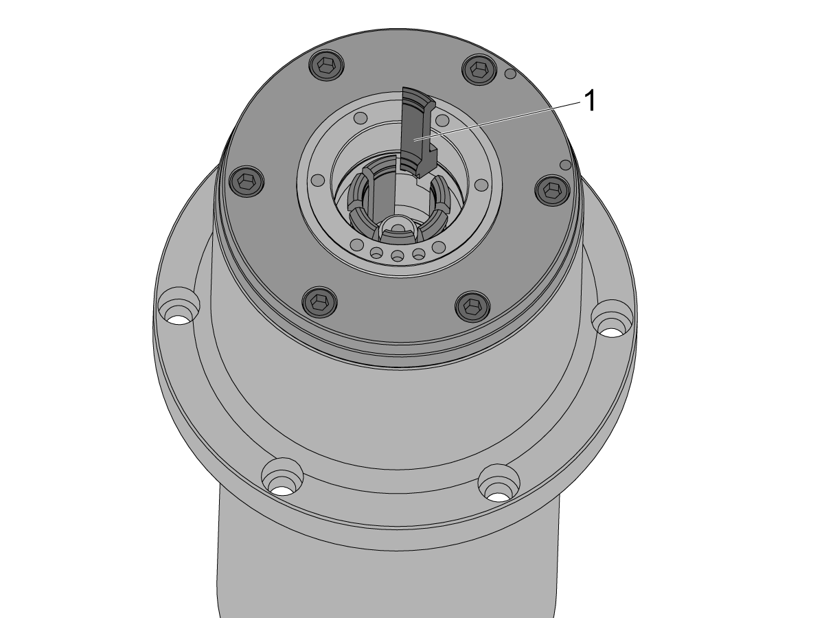

HSK-A63 - Install New Clamping Unit
  • Use somente a pasta METAFLUX 70-8508 para lubrificar o seguinte nos locais mostram na imagem e em qualquer lugar há metal ao contato do metal:
    • Anéis-O [1], [3]
    • Segmentos de pinça [4] x 7
    • Unidade espaçador [2], lubrifique todos os 7 dos Nobs que os prendedores descansam sobre
    • Conico/Conicidade de aperto [6]
  • Aviso: Tudo deve ser lubrificado generosamente, se não você vai perder a força da braçadeira
  • Nota: o produto METAFLUX  não está disponível na Haas Automation e pode ser adquirido no mercado
  • A montagem é inversa da remoção
    • Instale O-Ring [3] utilizando a ferramenta T-0118. Esta ferramenta protege o o-ring de cisalhamento nos fios da barra de tração.
    • Para instalar os segmentos da pinça [4] prenda uma aresta na ranhura da perfuração do eixo e, em seguida, incline-a para o seu lugar.  Instalar um segmento de cada vez, tendo o cuidado de manter todos os segmentos instalados anteriormente no lugar como você instalar cada um.
    • Nota: Certifique-se de que o parafuso de travamento [5] esteja na orientação mostrada quando instalado ao cónico de aperto.  O lado da chave sextavada do parafuso precisa de ser acessível quando o cónico de aperto é instalado. O parafuso de travamento não precisa de graxa.
    • Instale o cónico de aperto imediatamente depois de segurar os segmentos no lugar.
