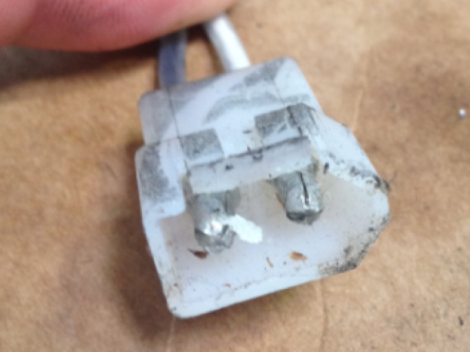

Alarme 175 FALHA DE ATERRAMENTO DETECTADA Os cabos estão danificados ou há uma conexão elétrica contaminada. Verifique se há danos no conector.
As escovas estão contaminadas ou há um acúmulo de carbono. Verifique se há contaminação e remova a poeira.

Realize uma inspeção visual do cabo e dos conectores do motor. Certifique-se de que o cabo está em boas condições e que os conectores estão limpos e seguros.
