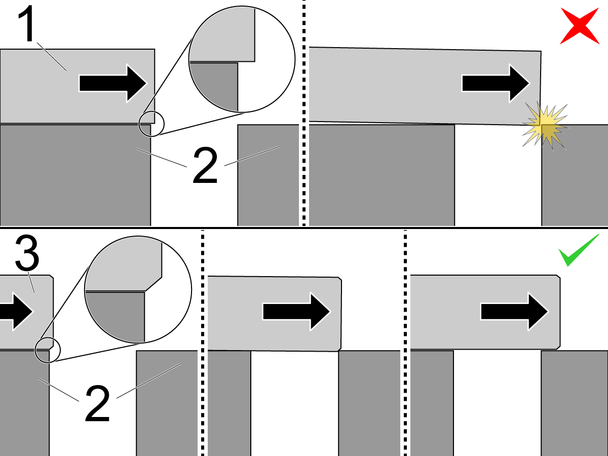

The Bar is Stuck
Korjaavat toimet:
  1. Nelikulmainen tanko
  2. Siirtolokero
  3. Viistokulmainen tanko
Tanko voi juuttua, kun:
  • Tankoa ei ole viistetty: Tankojen polun on oltava tasainen. Mikä tahansa tangon polun terävä kulma on poistettava. Terävät kulmat voivat aiheuttaa ongelmia, kun lataat tangon. Kiinnitysholkkien ja istukoiden tulosuunnan kulmien on oltava viistetyt. Tangon johtavat päät on viistottava. Kun teet supistusputkia tai pienen käytön tankolevyjä, käytä runsasta etuviistettä.
  • Tangonsyöttölaitetta ei ole kohdistettu oikein: Katso tangonsyöttölaitteen ohjekirja; siinä on erityisiä ohjeita, miten voit sijoittaa tangonsyöttölaitteen oikein ja säätää siirtolokeroa.
  • Tanko on kiinni istukan leuassa: Kun lataat uuden tangon, voit lisätä M19 koodin ohjelmaasi suuntaamaan istukan ja antamaan tangolle vapaata tilaa istukan leukojen ohittamiseen.
Paina [RESET]-painiketta kuitataksesi hälytysten.
Käsiaja V-akselia poispäin tukkeutumasta.

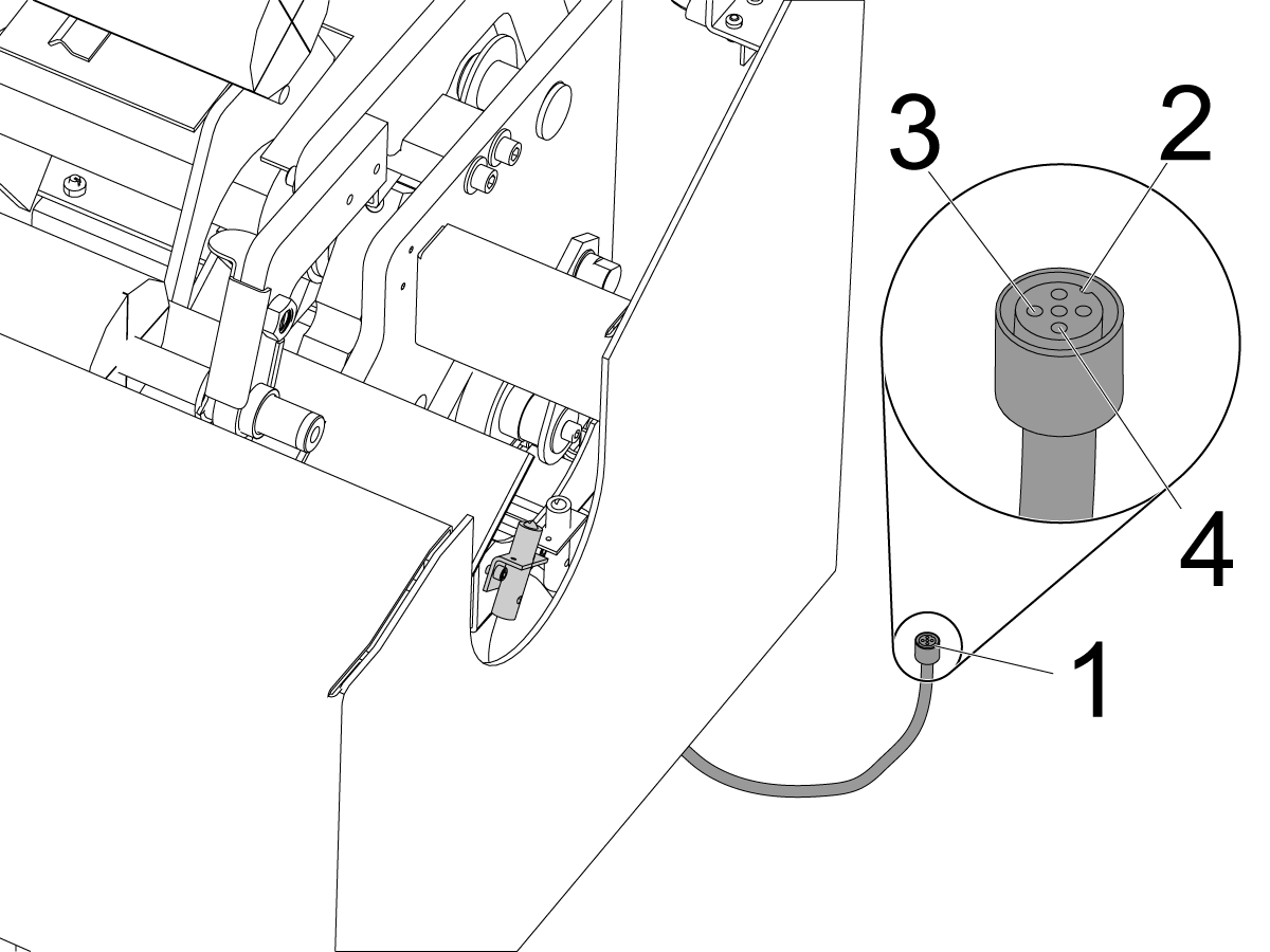

Proximity Sensors
Korjaavat toimet:
Etsi oikea anturi vianmääritystä varten:
  1. Tangon lataaminen (hälytys 452)
  2. Koti-kytkin (hälytys 469)
  3. EOB-kytkin (hälytys 423)
  4. Kuorma Q (Hälytys"1015)
Testaa anturin oikea toiminta: pidä avainta tai muuta teräsesinettä anturin edessä. Jos anturi aktivoituu, anturi ei ole viallinen. Jos anturi ei syty, jatka etäisyysanturin vianmääritystä.
Irrota kaapeli [1] anturista. Mittaa oikeat nastat kaapelin liittimessä olevan merkin [2] avulla. Mittaa nastojen [3] ja [4] välinen jännite kaapelin liittimessä. Varmista, että käytät yleismittaria neulankärkiantureilla.
Oikea jännite on 12 VDC.
Jos jännite on oikea, anturissa on vika. Katso osio Etäisyysanturi – Vianmääritysopas etäisyysanturin vianmääritystä varten.
Jos jännitettä ei ole, siirry kohtaan I/O PCB – Vianmääritysopas (perinteinen Haas-ohjaus).
