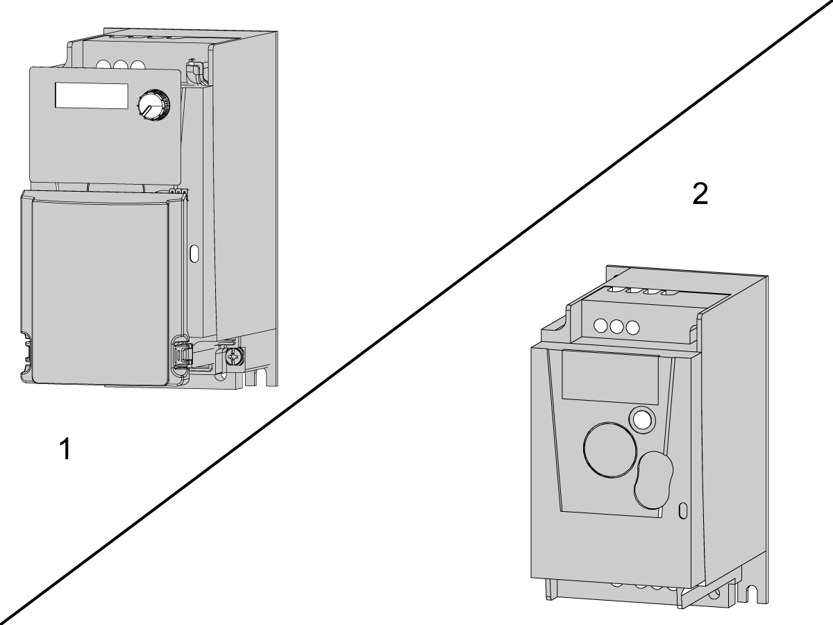

Această procedură vă arătă cum să instalați opțiunea Lichid de răcire VFD pe mașinile DT/DM. Există 2 tipuri de unități VFD care pot fi instalate. Ambele sunt identice în specificații, însă aspectul acestora este diferit:
  1. Delta VFD
  2. Scheider VFD
Cerințe privind mașina:
  • 34-349xB - I/O PCB sau ulterioară.
  • Mașini DT-1/2 și DM-1/2
Notă: Utilizați adaptorul VFD VPCB inclus în kit pentru  34-349XB al PCB I/O. 34-349XC sau o versiune ulterioară nu necesită PCB-ul adaptor VFD.
Această procedură se aplică următoarelor kit-uri:
  • 93-1001102 - Lichid de răcire cu debit variabil DT/DM
Notă: Există două mărci diferite de acționări cu frecvență variabilă care pot fi incluse în aceste kituri. Asigurați-vă că urmați procedura în conformitate cu tipul corect de VFD (fie marca Delta, fie marca Schneider).
Pașii procedurii vor fi etichetați pentru Shneider sau Delta, dacă este cazul.

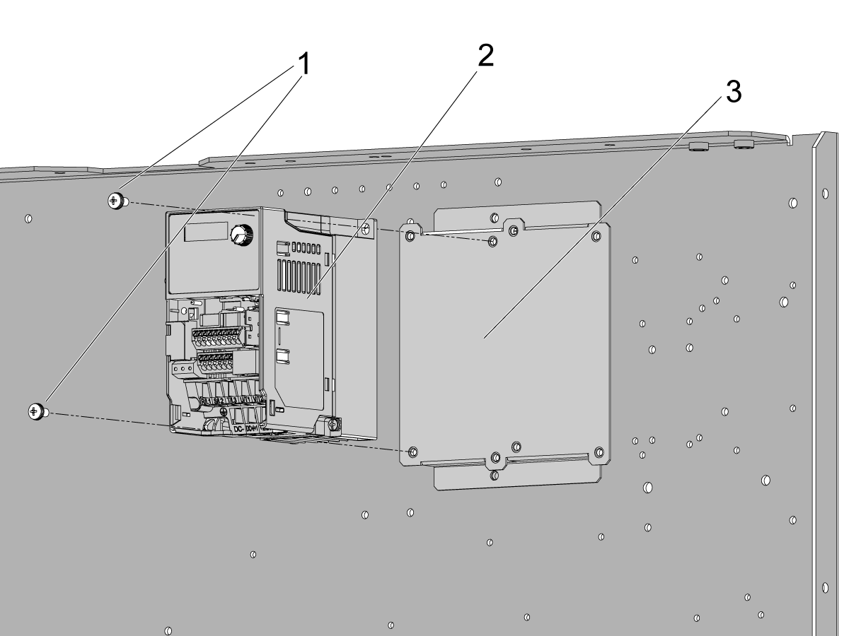

Unitatea VFD se montează în compartimentul de comandă așa cum se arată în imagine. VFD trebuie să treacă de întrerupătoare spre colțul din dreapta sus al panoului de comandă.
Utilizați 2 PPHS [1] pentru a fixa unitatea VFD [2] pe placa de montaj [3].

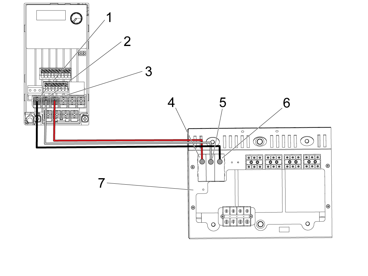

Conectați unitatea VFD la tensiunea care vine de la transformator în partea din dreapta jos a compartimentului de comandă.
Efectuați următoarele conexiuni cu cablul 33-1350 conform etichetelor.
Pe partea de alimentare VFD a cablului, efectuați următoarele conexiuni la conectorul de ieșire TB2 [7] 240 V:
  1. Roșu la terminalul VFD T [1]
  2. Alb la terminalul VFD S [2]
  3. Negru la terminalul VFD R [3]
Pe partea transformatorului cablului:
  1. Roșu la Transformatorul TB2, Terminalul 77 [4]
  2. Alb la Transformatorul TB2, Terminalul 78 [5]
  3. Negru la Transformatorul TB2, Terminalul 79 [6]
Notă: Această imagine prezintă unitatea VFD cu versiune delta
Conectați celălalt capăt al cablului de alimentare cu tensiune al pompei de lichid de răcire [5] 32-1242A la conexiunile etichetate de pe cabluri.
Trebuie efectuate următoarele conexiuni:
  1. Împământare verde la împământarea VFD [1]
  2. Negru la Terminalul U VFD [2]
  3. Alb la Terminalul V VFD [3]
  4. Roșu la terminalul VFD W [4]
Important: Utilizați cablul de împământare 33-1358 pentru a conecta unitatea VFD la unul dintre punctele de împământare de pe panoul posterior al compartimentului de comandă.
Notă: Punctele de conexiune de pe VFD sunt etichetate pe terminale. Utilizați imaginea doar ca referință.
