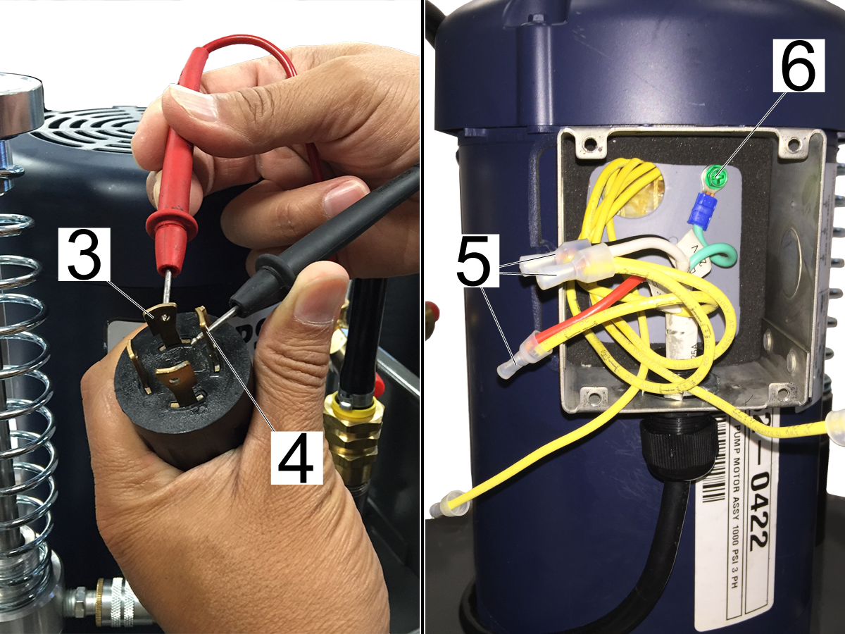

Alarm 552 ATMIŞ ŞALTER Pompa kafası mili yanlış hizalanması, milin tutulması ve kaymasına neden olur.  Çıkış milinde bir burç olup olmadığını kontrol edin. Pompa kafasını değiştirmezse. Yeni üretilen başlıkların hepsinde burç vardır.
Pompa motoru veya pompa motor kablosundaki kısa devre, bir sigortanın yanmaya veya bir devre kesicisinin çalışmasına yol açtı.
Güç kaynağı PCB üzerindeki devre kesiciler ve sigortaları kontrol edin.
TSC pompa kablosunda ve motor kablolarında kısa devreleri kontrol edin. Kesiciyi sıfırlayın.
Sadece TSC 1K :Yanlış Devre Kesici boyutu takılı TSC 1K 15 Amp Devre kesici gerektirir. Doğru boyutun kurulu olduğunu doğrulayın.

2. Şort için pompa kontrol edin:
(3) yol [3]' ü TSC güç kablosuyla [4] toprakla ölçün. [3] testi yere açılırsa [4], pompa ve kablo kısa bir süre yoktur.
Motor kablosu [3] kısa bir süre belirtiyorsa, kabloyu motorun bağlantısını kesin. (3) kablo kablolarını [5] zemine [6] ölçün. Eğer herhangi bir kurşun testleri kısa, pompa hatadır. [5] testlerden hiçbiri kısa değilse, kablo arızadır.
3. Tüm potansiyel müşteriler test Tamam:
TSC motorunu, bir üzerinde amper koşulu neden olabilir bağlama için kontrol edin.
