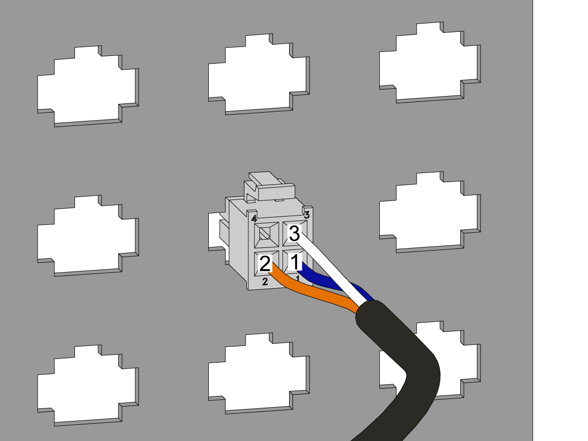

Tyhjiöanturia ei ole kytketty pistorasiaan tai kaapeli on vaurioitunut.  Katso Alipainekytkin-kohta.
Tyhjiöanturissa on roskia tai se on tukossa.

TSC Pressure-Sensor Failure
Tärkeää: Jos I/O-sivulla näkyy, että paine ja hälytys 151 annetaan, kone pysähtyy.
Nollaa hälytys painamalla Reset ja kytke TSC takaisin päälle. Tarkkaile I/O-sivun mittaria huolellisesti nähdäksesi, onko mittari juuttunut arvoon 0 psi, vaikka TSC on päällä.
Sammuta kone ja käynnistä se uudelleen, kytke TSC päälle ja katso mittaria I/O-näytöltä. Jos mittari toimii oikein eikä kone hälytä, sitä voidaan käyttää edelleen. Jos mittari on edelleen juuttunut kohtaan 0 tai kone hälyttää, jatka vianmääritystä.
Paineanturi:
Tarkasta DIAGNOSTICS -kohdan karanläpijäähdytyksen painemittarisivu, kun pumppu ei ole käynnissä. Sen pitäisi lukea 0 PSI/BAR. Jos se näyttää painetta, kun pumppu on pois päältä, TSC-liittimen solenoidi pysyy päällä käytön jälkeen. Tarkista TSC-takaiskuventtiili ennen kuin vaihdat takaiskuventtiilikokoonpanon anturin.
Analogisen TSC-paineanturin testaaminen yleismittarilla:
Sinun on poistettava karanpään metallilevypaneeli, jotta pääset käsittelemään karanpään tulokiinnikkeeseen. Koneen on oltava käynnissä ja joutokäynnillä. Etsi M12–2x2 -TSC-paineanturin kaapeli. Kun -järjestelmä on edelleen kytketty karanpään tulon kiinnikkeeseen, tarkista nastojen väliset lukemat hienokärkisillä mittauspäillä. Katso oikeat lukemat alla olevasta taulukosta. Jos arvot eivät ole alueen sisällä, TSC-anturi on todennäköisesti viallinen.
Punainen yleismittarin johto Musta yleismittarin johto Odotettu lukema
Tappi 2 Tappi 1 4,75–5,25 VDC
Tappi 3 Tappi 1 0,490–0,510 VDC (kone on tyhjäkäynnillä)
TSC-takaiskuventtiilin tarkistaminen:
Pura takaiskuventtiili ja tarkasta silmämääräisesti, että siinä ei ole epämuodostumia. Varmista, että pallo ei ole juuttunut jousen sisään. Jos se on juuttunut, jousi työntää kuulaa liittimen viistoa upotusreikää vasten. Vaihda venttiili, jos se on epäonnistunut.
